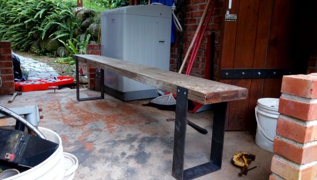

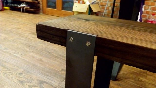

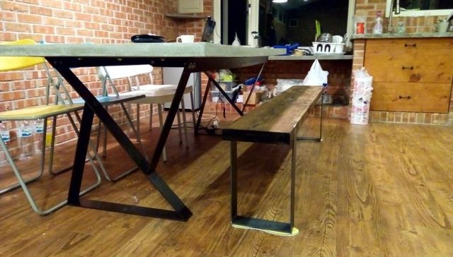

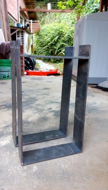

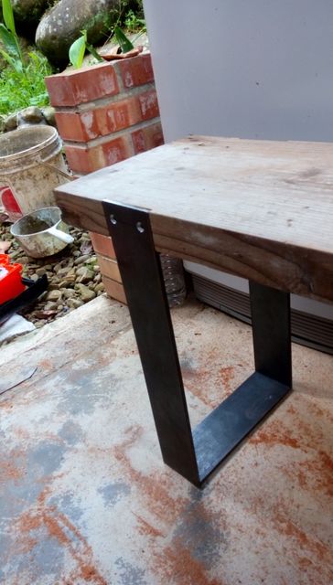

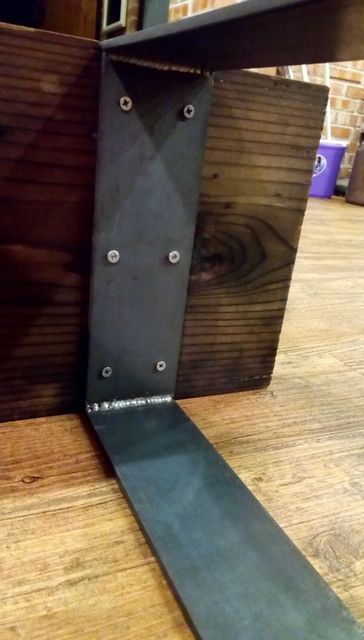

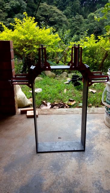

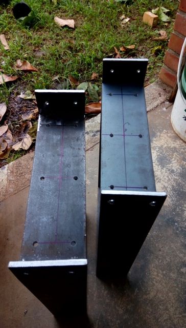

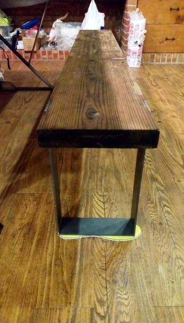

上次做一張水泥扁鐵嶽?被Copy 大嫌棄跟IKEA 的塑膠椅子不搭! 有說要做長板凳來搭配! 今天下午就發奮圖強,認真了4個多小時,做好一張了! 還缺一張下次再來!

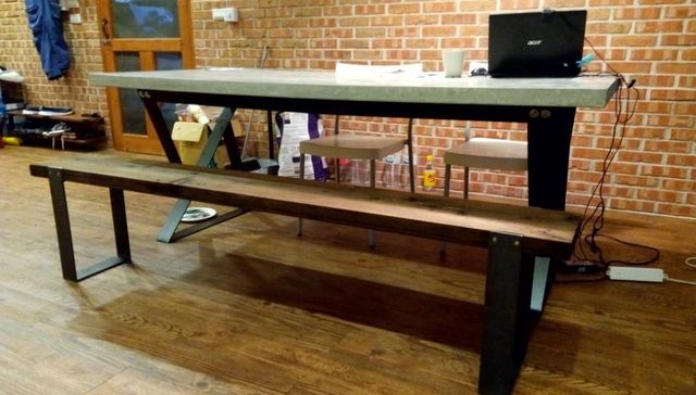

發表於 2017-6-10 21:57:33 | 顯示全部樓層
冤旺啊,我那敢嫌棄!
不過ikea賣的椅子比不上您粗礦又質樸的桌子是真的!
您這一套我看可以開放訂購.

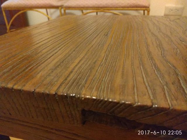

發表於 2017-6-10 22:15:33 | 顯示全部樓層

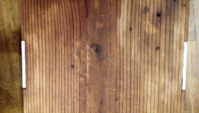

我很喜歡木頭的粗刮處理,粗獷質樸又帶有老木風化的味道.
松木應該也可以處理,榆木更佳.
工業風帶粗刮風化我覺得蠻適合的,您可以試試.
您的椅子太帥了,我沒嫌哦!
桌面改木頭啊,就比較輕了.
Simple Life  隨心所意 自由自在

 樓主| 發表於 2017-6-10 22:19:49 | 顯示全部樓層
copy 發表於 2017-6-10 22:15
松木應該也可以處理,榆木更佳.
工業風帶粗刮風化 ...
用鐵刷刮嗎? 還是丟外面給白蟻咬一咬?
111
3969
105163
發表於 2017-6-10 22:30:51 | 顯示全部樓層
我之前聽朋友說他是用鋼刷磨,比較軟的部份被刮除即有凹凸感.
老木比較有味道,新木可以加火烤微薰再上色可呈現老味.
您搜尋一下風化木板或許有些資訊可參考.

 樓主| 發表於 2017-6-10 23:08:28 | 顯示全部樓層
copy 發表於 2017-6-10 22:30
老木比較有味道,新木可以加火烤微薰再上色可呈 ...
下午木板表面有殘膠,我有拿鐵刷刷一下,要刷到你照片那樣有風霜的質感,手會斷掉....之前我有做過一個掛衣架,用噴燈噴過,炭化的部分會變得鬆軟,應該是噴過再用鐵刷刷掉比較快,之前網路上也看過丟室外,面朝下讓白椅咬一咬,它們會挑軟的先吃,木紋比較硬的會留下來也會有仿古的質感....我的松木馬椅,之前丟外面,腳就有被仿古了....

發表於 2017-6-11 07:38:59 | 顯示全部樓層
長板凳看起來用來睡午覺很舒服.......
