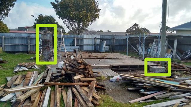

發表於 2017-8-13 19:20:57 | 顯示全部樓層
拍謝啦!!...
問一下這兩物件..是那種設施..(不是木建物)
看起來是後來追加上去的設施..
其中後面的我看起來好像是燒熱水的柴爐室(需要適度的防火)
前方應該是近代的馬桶固定座的追加設施!
因為有很認真看你的文帖..
所以才有這想知道的情況!
及老屋拆解如尋寶..眼睛要亮一點..
有時會發現..失落的財富出現!
包括...化糞池...

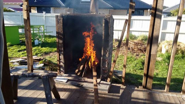

 樓主| 發表於 2017-8-14 19:01:10 | 顯示全部樓層
本帖最後由 hsiehlc 於 2017-8-14 19:05 編輯
rdmigo 發表於 2017-8-13 19:20
拍謝啦!!...
後面就是壁爐啦!聽說以前上半部也可煮東西(我不是很清楚怎麼使用方式),下面是我在拆屋時順便起個火來燒廢材的照片!
前方就是您說的廁所,不過我拆的時候連馬桶都沒了,這房子好久沒住人了,最後住的人是我小姨子青少年時,算來至少也有二十年以上了。。。

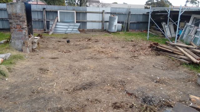

終於拆光了!

發表於 2017-8-24 19:58:03 | 顯示全部樓層
hsiehlc 發表於 2017-8-14 19:01
後面就是壁爐啦!聽說以前上半部也可煮東西(我不是很清楚怎麼使用方式),下面是我在拆屋時順便起個火 ...
請問, 您就這樣燒材, 鄰居可以接受材火燒出來的煙嗎?

 樓主| 發表於 2017-8-26 16:35:54 | 顯示全部樓層
myperfecthome 發表於 2017-8-24 19:58
紐西蘭鄉下地方冬天每家壁爐都燒木柴或煤炭,有時煙冒的比我的還嚴重,一般空地燒東西要申請,但我的狀況技術上還是在房子的壁爐生火,所以沒問題的!

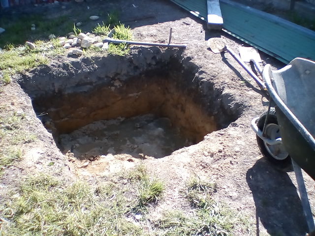

 樓主| 發表於 2017-12-5 17:19:53 | 顯示全部樓層
抱歉好久沒報告。。。 本地建築法規需要依地基設計需求提供土地承載能力的認證,我想誘G樓用水泥地板,所以需要開挖把軟土全部更換成承載力高的及配,廠商報價開挖約八十公分深,回填及配並壓實,整個地基約要四十萬台幣,覺得真是貴,花不下去,反正閒閒沒事天氣又很好,就決定自己手挖吧。。。上星期終於開始開挖了第一立方米土方,貼個照片,後續再依進度補照!

發表於 2017-12-5 17:31:14 | 顯示全部樓層
hsiehlc 發表於 2017-12-5 17:19
抱歉好久沒報告。。。 本地建築法規需要依地基設計需求提供土地承載能力的認證,我想蓋二樓用水泥地板,所以 ...
四十萬…真的好貴…果然是高物價的地方…
