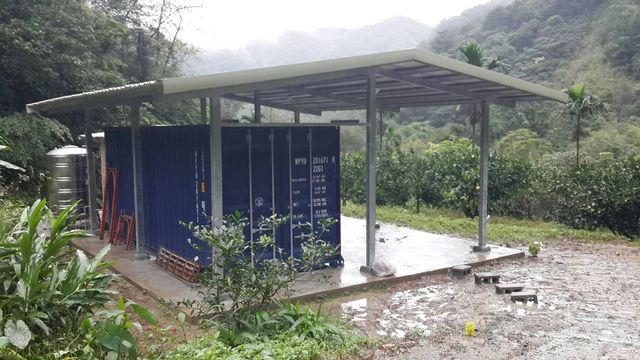

唉 , 現有個問題 ~ 吊車公司嫌車路(20呎櫃預計農地置放處 , 離上方馬路約15M)不方便 , 說可能費用要2萬 : ...
2個辦法
1個看賣貨櫃的是否包了
另一個就是照站長說的,個人是比較傾向搭建
因為貨櫃怕的是看不見的輻射,而且3改4改沒強度也無完整性
搭建可以先做藤架,然後主結構用組合式的先設計好再現場鎖固組立,3合一牆板也較隔熱。
我做法會是全組合式,框架用方管,平鎖於類似日式木屋地基,2樓木露臺,再上藤架,藤架下有活動帆布加強遮陽遮雨;4點地基下另有天地。這樣空間利用最大化,要吊要拆移動都很方便,無屋頂省錢好看不蓄熱又防颱,前門油壓整片升起就是屋前簷,4周一樣釘個環繞木平台。

 樓主| 發表於 2017-11-25 23:02:05 | 顯示全部樓層

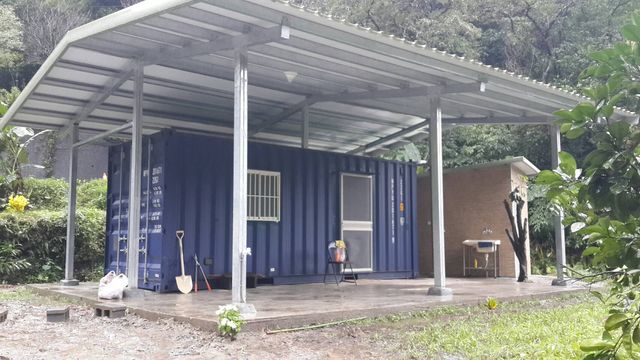

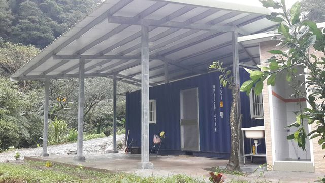

大概按之前計劃,初步都弄好了,當地老農,里長 & 區X所人員都來過, 不過看到我請的同村裡的包工們都是熟識,又知道貨櫃屋並無準備住人計劃,目前暫時沒事,呼 。。。。

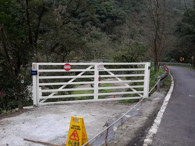

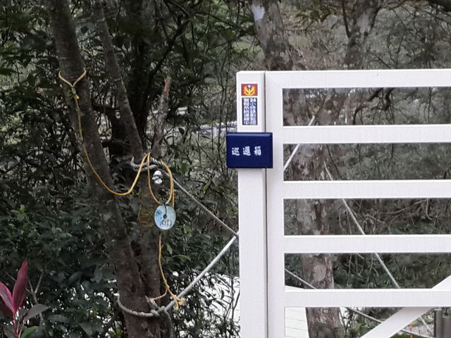

大門裝好了
另外蝦皮買到好物 不知有否效果 哈哈

缺少幾個字。那好物,可套套交情,拿到原版的山寨版。
