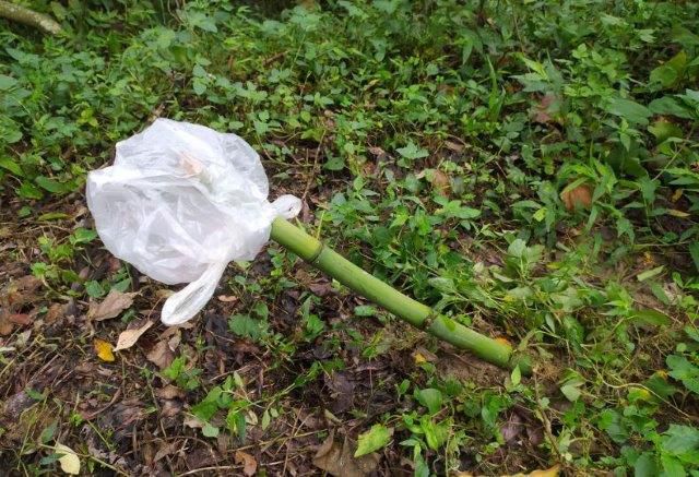

前不久剛從朋友那邊移植巨竹回來種,朋友不但提供苗,還給予移植要領的指導: 斜插、多埋兩節、最上面灌水後套塑膠袋等。剛移植兩周,已長了新芽,應該有成功。

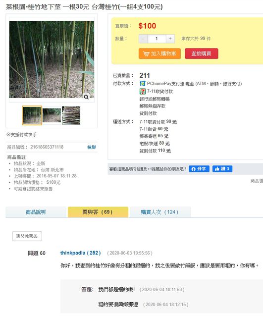

我一開始也不知道有分粗跟細的
第一次朋友介紹,跑我們東山山裡,結果他的是屬於細的,直徑大約都在二公分上下
後來在拍賣網站上面問,如下圖,也確定的桂竹真的有分粗細品種

發表於 2020-6-10 22:57:57 | 顯示全部樓層
thinkpadla 發表於 2020-6-10 21:19
我一開始也不知道有分粗跟細的
第一次朋友介紹,跑我們東山山裡,結果他的是屬於細的,直徑大約都在二公 ...
筆者在 23 # 那篇有說過, 桂竹的尺寸主要差異在 " 生長環境 "....
以筆者經常行走 台三線 的印象, 跟筆者長期生活的地方相比較 ------------------
新竹 尖石鄉 / 五峰鄉 那些原住民生活山區的 桂竹 平均直徑 > 橫山鄉 的. ( 拍賣說桃園縣復興鄉, 應該跟尖石五峰也類似, 屬於中海拔山區 ).
然後, 橫山鄉的 > 苗栗獅潭鄉 與 三灣 那些道路邊的矮山桂竹林. ( 橫山鄉的可以到直徑 8cm, 苗栗那些路邊山坡地的, 應該頂多 5cm 上下 ), 不過, 苗栗南庄鄉鹿場部落附近的, 就跟 橫山鄉 的差不多, 因為鹿場海拔比較高.
桂竹 沒有不同的品種 ( 不同品種就會有不同的名稱, 例如 綠竹 / 烏腳綠竹 就會不同 ), 最後的直徑純粹只是環境差異造成的.
關鍵不在竹苗粗細, 而在種植的地點與客觀環境.
