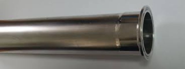

不銹鋼食品專用管可找一下衛生級配管, 管子貴很多
有專用的對接接頭
像這種http://www.haohsun.com.tw/product-detail-586846.html
因為你只是要方便清洗, 要買"結構管"(我們稱外徑管)不是"配管"再與衛生管接頭請人焊接,
如下圖

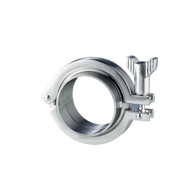

兩支管組裝是用那個夾帶(我們都稱手拷)鎖上, 不需用工具
以後才方便拆裝清洗

 樓主| 發表於 2017-9-28 20:16:20 | 顯示全部樓層
5307gh 發表於 2017-9-28 18:53
白色膜是鐵氟龍止洩帶, 食品可用, 也耐高溫
但用牙接方式對鎖, 不好拆裝, 需用到管子鉗才有辦法鎖緊,  ...
謝謝 先進 詳細的解答 大力的幫助
太專業了 真的沒見過 這種東西
也不懂 怎麼叫它 怎麼搜尋
不貴阿 算一算 3吋快接 只要 300塊左右
一組接頭= 一個卡箍手銬管夾+兩個 法蘭卡盤
卡箍式管夾 3吋 144元
https://world.taobao.com/item/53 ... 42.8.3d452036jlz80W
法蘭卡盤 3吋  38元
https://world.taobao.com/item/53 ... 37.2.3d452036jlz80W
有接頭 其他的都很簡單
找做豆花筒 的餐桶訂製店 做餐桶 焊上接頭 應該就好了
希望這次能成功

發表於 2017-9-29 07:51:58 | 顯示全部樓層
og2h 發表於 2017-9-28 20:16
謝謝 先進 詳細的解答 大力的幫助
太專業了 真的沒見過 這種東西
你google下"衛生管件"就很多
提醒下, 兩接頭中間還需一片墊片, 不然鎖上還是會漏水哦!
材質有分矽膠及鐵氟龍
