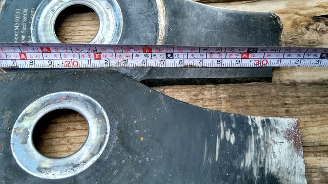

發表於 2018-10-12 11:46:36 來自手機 | 顯示全部樓層
本帖最後由 心窩 於 2018-10-12 11:47 編輯
今天到山裡將斷刃的刀片取出檢視了一下。匪夷所思的斷的地方好似同一位點,請老闆確認一下是不是製程那裡有問題了。
如圖

 樓主| 發表於 2018-10-15 11:13:34 | 顯示全部樓層
本帖最後由 Unique 於 2018-10-15 11:14 編輯
心窩 發表於 2018-10-12 11:46
今天到山裡將斷刃的刀片取出檢視了一下。匪夷所思的斷的地方好似同一位點,請老闆確認一下是不是製程那裡有 ...
您好,經過研判。此為刀片變形後繼續使用,造成金屬疲勞導致斷裂

發表於 2018-10-15 18:29:22 來自手機 | 顯示全部樓層
Unique 發表於 2018-10-15 11:13
了解。感謝您的分析

 樓主| 發表於 2018-10-17 06:50:42 來自手機 | 顯示全部樓層
心窩 發表於 2018-10-15 18:29
了解。感謝您的分析
您好,任何刀片只要有變形容易造成振翅效應。就像一根鐵絲,一直上下反覆折。所折之處就會易斷。
