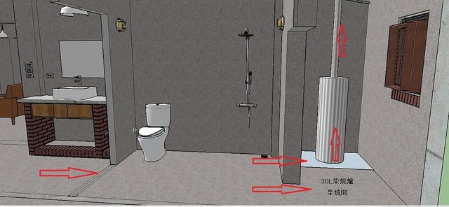

請教柴燒間/化糞池/陰井位置

chen兄,這個的設計就是將柴爐灶口向室內變壁爐,柴爐是在浴室外面的,就是下面的這張圖,
問店家是否可以請廠商訂做將柴燒口延長,但店家說廠商現在連做柴爐的意願都很低,因為太少人用了,所以目前打算是室內加個灶門,延伸的柴燒口那一圈磚塊改成耐火磚

森林小屋 發表於 2018-2-12 11:22
灰要怎麼清?
其實是要先釐清要的是甚麼
或許在別的地理位置,問題不大,但我在花蓮,農地又鄰近海邊,所以有時會有強勁東北風和小黑蚊的問題
而我浴室又剛好在東北方...冷我還覺得還好,風大就...然後更惱人的是小黑蚊,就連冬天都有...
因為只有自己一個人用,所以不想房子搞越大間,應該也是熱水燒好了才開始洗

森林小屋 發表於 2018-2-12 13:14
國外爐子都放室內,使用時間又長,也沒一氧化碳中毒問題
其時要考慮的是空氣流動方向
冬天風向會是這樣...
夏天才會是這方向

CisaaC 發表於 2018-2-12 17:10
問店家是否 ...
隨便一家做鐵工的都可幫你完成灶口修改

本帖最後由 taiuanlang 於 2018-2-12 20:04 編輯
你目前的設計有很多問題,到時會造成很多困擾和麻煩。
柴爐間要和室內空隔開,因為燒柴難免會有煙和灰,不隔開會搞得家裡很髒又有煙味。
還有爐子雖小,但是人坐的空間至少要有5倍大,再加上放柴的空間要更大,所以柴爐間越大越方便,也越安全(一氧化碳的問題)。
柴的儲存和搬運很重要,如果你把柴爐間設在室內,所有的薪柴都要經過室內,所有薪柴都難免會藏蟲蟻,結果就會把這些東西帶進室內,後患無窮。
一氧化碳的問題,只要有煙囪,有開門窗,換氣足夠就不會有危險,不必在牆角挖洞給自己找麻煩。煙囪自然會把廢氣帶出去,引進新空氣。
至於在浴室挖洞燒柴,我覺得這也是畫蛇添足,會把浴室搞得都是黑灰。燒柴會產生大量的煙和灰燼,這些都避之唯恐不及,你還開個洞讓它進到屋子裡。
熱水可以在白天就燒好,不必洗澡前才燒。爐子的保溫隔熱做好來,放半天只會降不到10度,所以爐體保溫是最重要的。
我家是買隔熱棉包住整個爐體,煙囪裡再加裝一個閥門,燒好熱水就關上閥門,防止熱源從煙囪流出。這樣雙重隔熱,水溫加熱到70度,洗完澡後放置24小時,剩下的熱水還可以保持在50度。這樣要再加熱就很快了,省柴又省時間。我家也是30加侖的小柴爐。
還有要注意洩壓,溫度越高壓力升得越快,要注意安全。
另外,如果你家的水質不含石灰質,建議使用不鏽鋼的爐體。鍍鋅的爐體內部會生鏽,熱水會有很重的鐵鏽味和紅色。
柴爐間放的是已經乾的立即要用的柴,戶外需再做一個置放濕柴的架子,一定要有屋頂。1年前就要有準備,這樣才能保持隨時有柴可用
你在花蓮哪裡?有時間來我家實地看看,我教妳很多柴爐的秘訣。

空間容許的話,浴廁間加一個隔間,做乾濕分離。
保證不後悔

chen168 發表於 2018-2-12 18:56
隨便一家做鐵工的都可幫你完成灶口修改
好的,這我再請到時候蓋房子的鐵工修改,謝謝

taiuanlang 發表於 2018-2-12 19:44
柴爐間要和室內空隔開,因為燒柴難免會有煙和灰,不 ...
taiuanlang兄
我目前人在花蓮市,請問什麼時候方便去拜訪您?感謝

感謝森林小屋兄的資訊,今天有去taiuanlang兄家拜訪,經taiuanlang兄實際操作解說,的確還是將柴燒間另設於住屋空間之外較適合
也感謝taiuanlang兄很多蓋屋的經驗分享,感覺您是有福氣的人,有一 塊好風景的寶地,蓋屋過程雖辛苦,最終都能順利完成,還有您家的最好的保全應該是那隻邊境,我的右邊屁股現在開始有點隱隱作痛,哈哈
