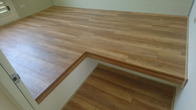

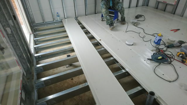

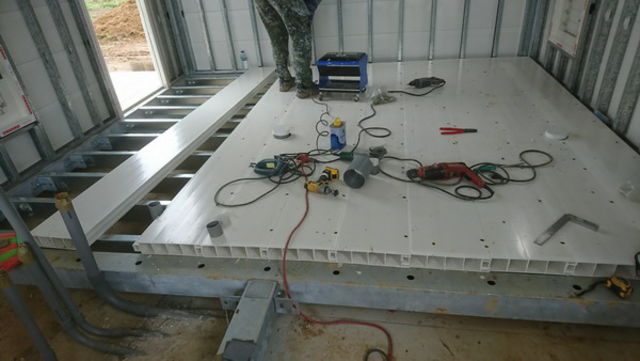

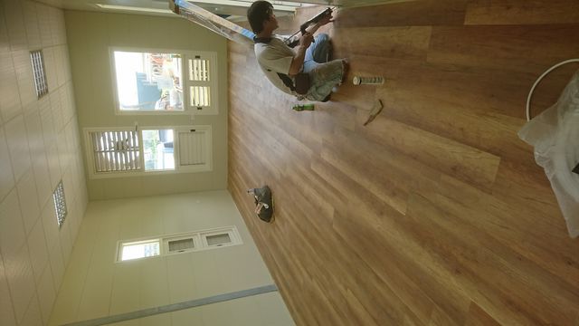

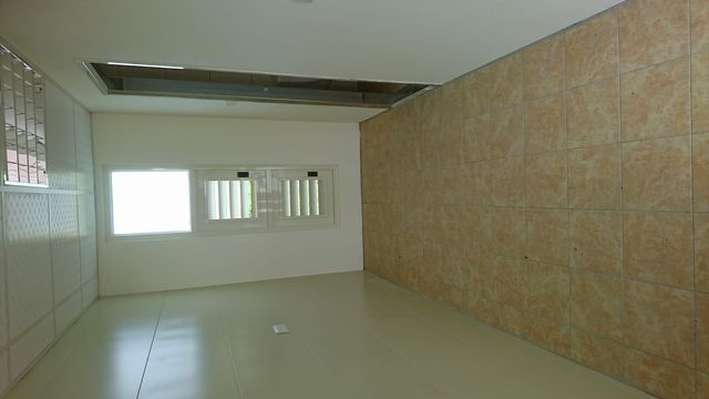

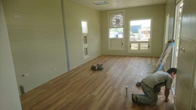

 樓主| 發表於 2020-4-1 20:12:59 | 顯示全部樓層
外牆板封好外觀
內部鋪設7公分PVC中空地板
83
1084
1084

 樓主| 發表於 2020-4-2 17:19:14 | 顯示全部樓層
sonywang 發表於 2020-4-2 14:15
請問照大
內部鋪設7公分PVC中空地板
一坪大約是多少錢? 適合用在戶外露台?
連工帶料 每平方米$1350 不適合在戶外 用在室內 加鋪木地板或PVC地板
戶外則用 3050*150*T25木紋水泥板 連工帶料含油漆 (立邦戶外漆) 每坪$14500

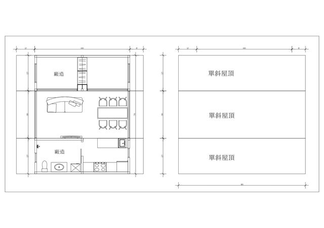

 樓主| 發表於 2020-4-3 20:05:23 | 顯示全部樓層
RE: 模組化全螺絲綠工法組裝組合屋(可場造 整組吊裝)
照像機 發表於 2020-4-3 07:25
4/2 三峽網友 不辭辛苦 來我的2HOME 看樣品屋 言談中得知 夫妻倆農地在新竹尖石 夫妻倆看過 貨櫃 易X構 等組 ...

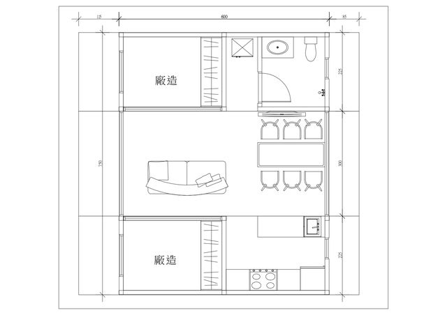

新型可吊裝 現場組立的部分只需2-3天
先看看 平面配置 兩款
左邊是大門落地窗 上下方 為225*600公分尺寸 可以廠造 組立裝潢好 中間部分300*600則在現場組立 約2-3工作天(保守估計 外框應該一天就會好)
這種模組化 只要路夠寬 吊卡車可進入 則不成問題 當然要全部現場組裝也是可以
外觀總尺寸750*600 剛好45平方公尺 免建造及使用執照
剛設計好 覺得此屋型 工法 合適自己的農地 也可訂製

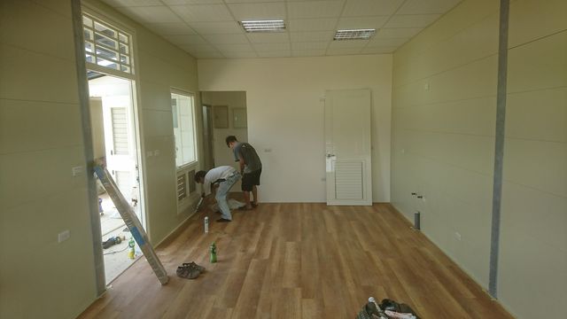

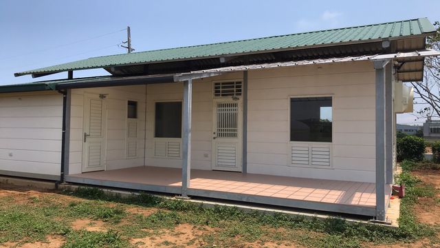

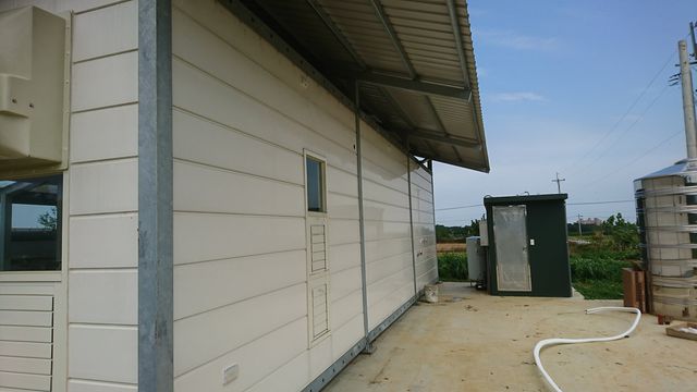

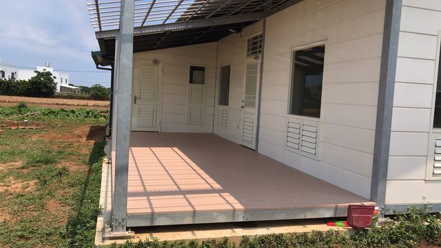

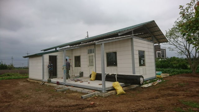

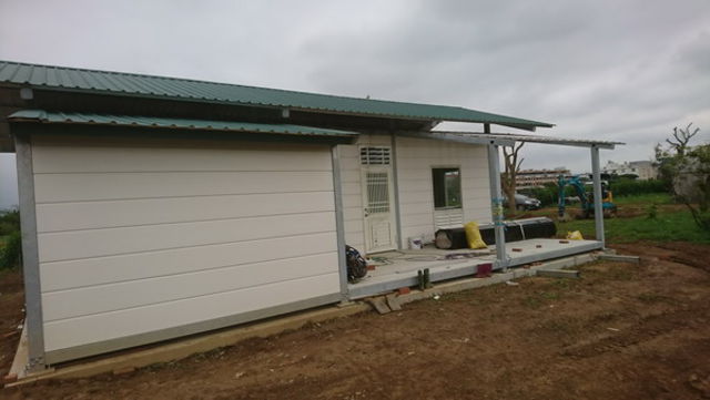

 樓主| 發表於 2020-5-10 07:39:31 | 顯示全部樓層
RE: 模組化全螺絲綠工法組裝的對流換氣無限擴充組合屋(新豐竣工)
新豐的工地已完成點交 這幾天的天氣真得很熱 但在室內室不會熱的 加上颱風機抽換對流換氣 還又有涼涼的感覺
看看完工圖
下星期要進駐 瑞芳 齁 有夠北方
eastern + 20 漂向北方

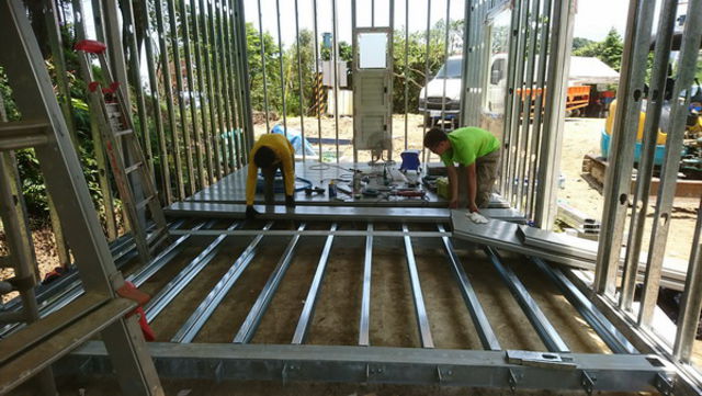

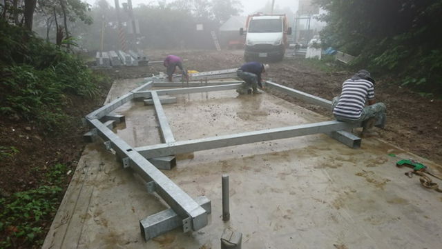

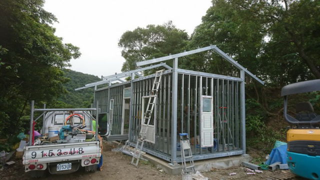

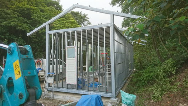

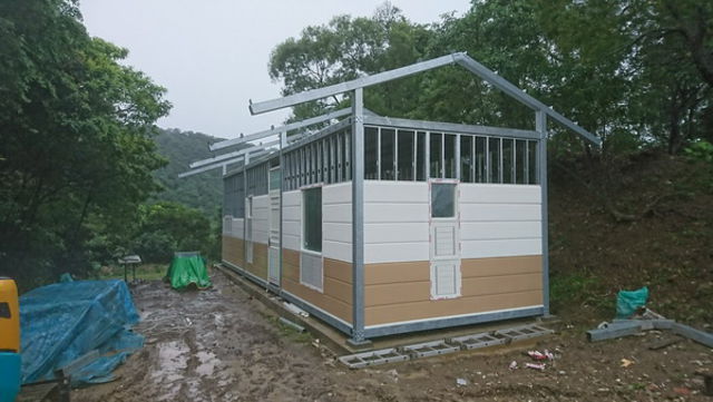

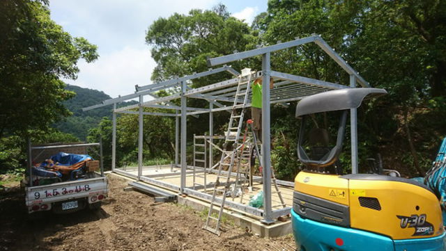

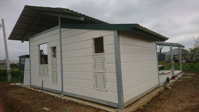

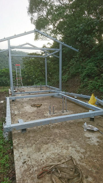

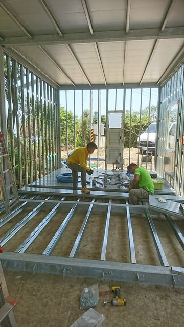

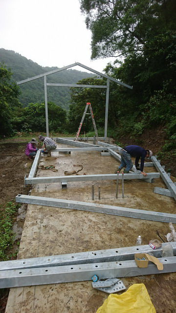

 樓主| 發表於 2020-5-17 09:22:08 | 顯示全部樓層

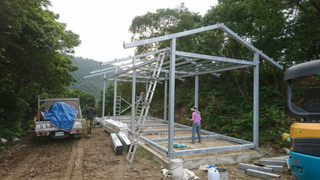

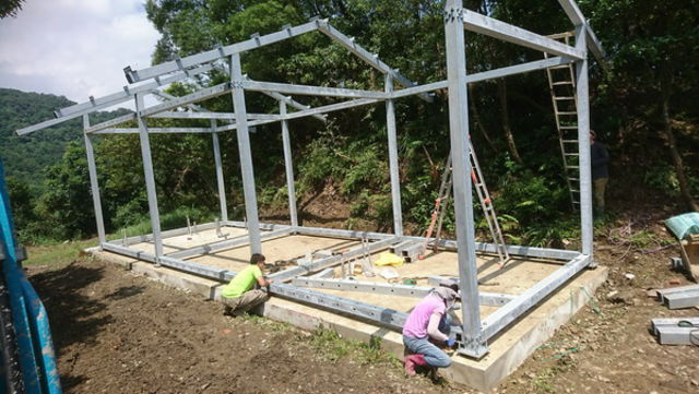

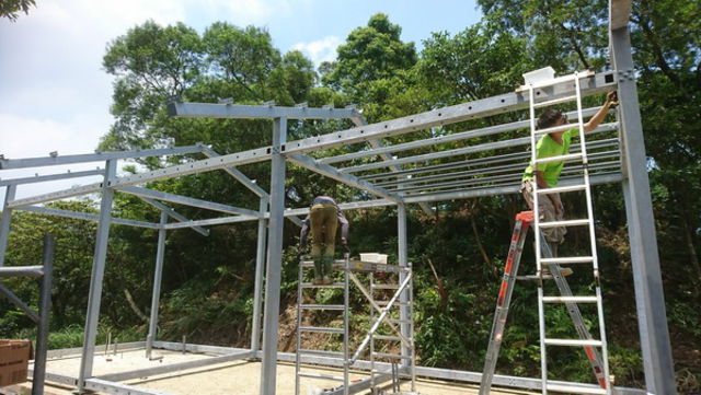

RE: 模組化全螺絲綠工法組裝的對流換氣無限擴充組合屋(瑞芳資材室))
瑞芳業主的電力終於下來完工了 所以換我們進場組立
預計5/12-16要把外壁板及第一層屋頂做好 這樣下次進場就可以 入住 不用再租屋在外 但事與願違 16號下午1點 雷雨來擾亂了 只好撤場 等天晴地乾再進場先 做好 外壁板 這樣就比較不怕風雨來擾
5/12挺著大雨 中午到達 1點無雨 開始進行組裝(路途中業主曾打電話說 在下雨  我就說一點就沒雨 因為我看天氣預告 還真的雨停了)
5/13 第一層屋頂C型鋼組立
5/14-15 鋪完 第一層屋頂 再立柱 安裝窗戶 鋪架高地板
5/16至中午進度
下午雷雨襲擊 只好退場 等待好天氣 再進場趕工
參與人數 2威望 +50 收起 理由
eastern + 20 北部就是雨多...

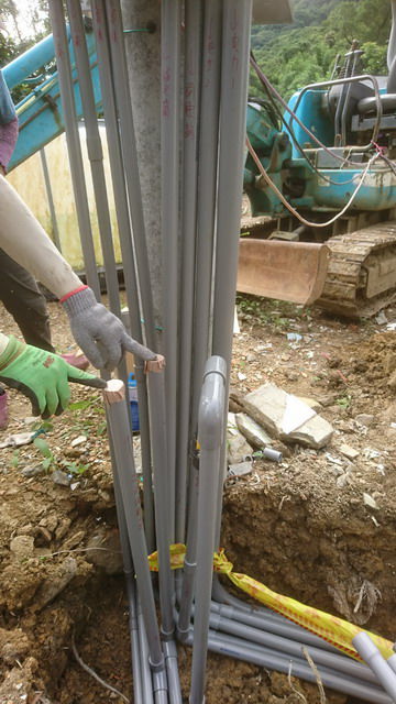

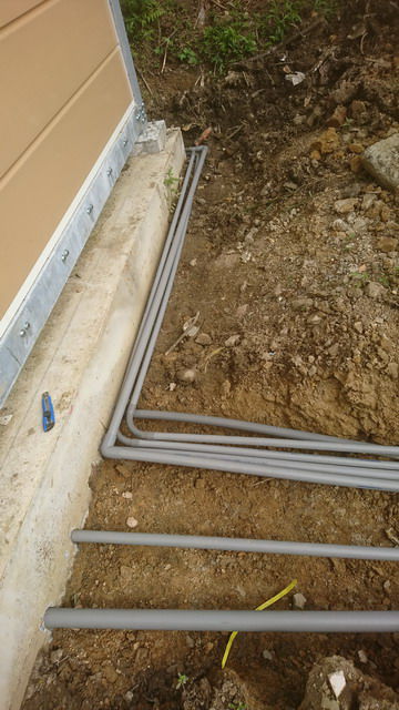

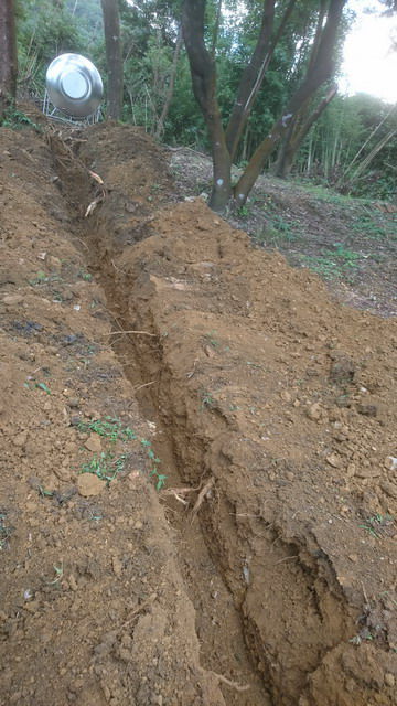

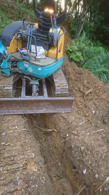

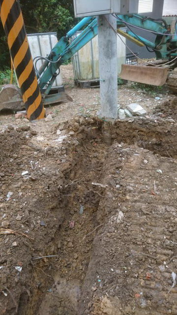

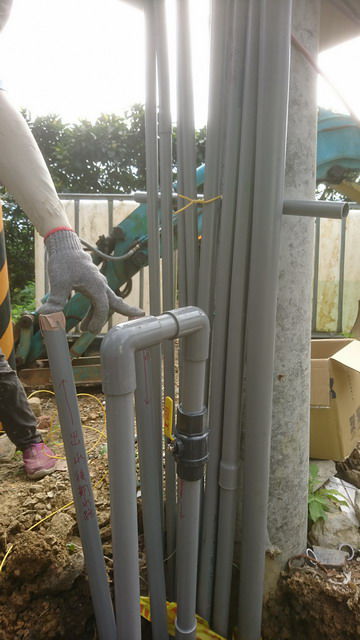

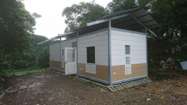

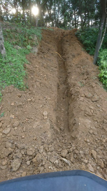

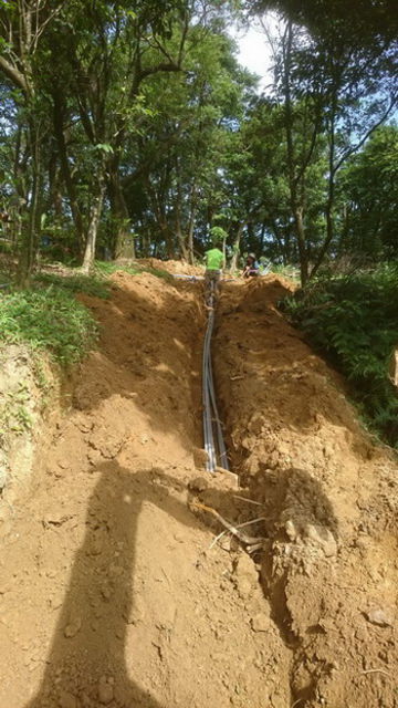

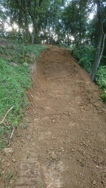

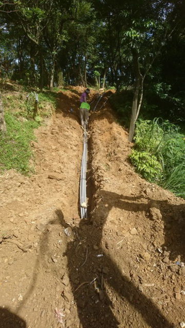

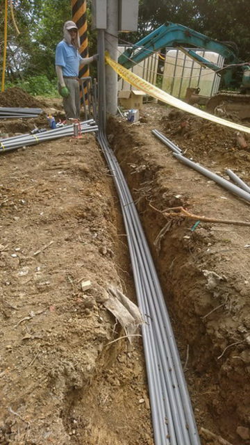

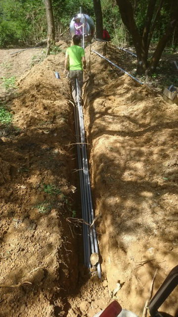

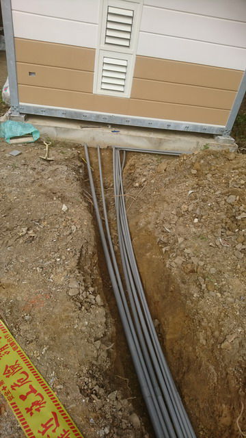

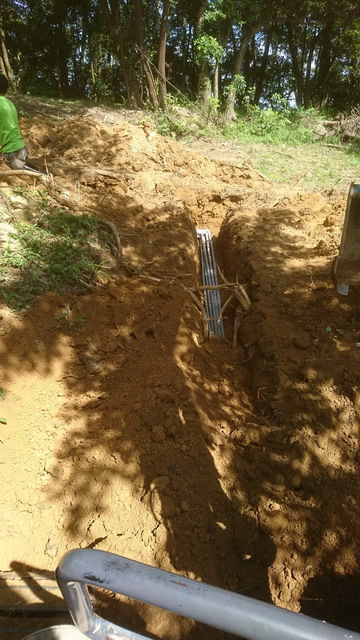

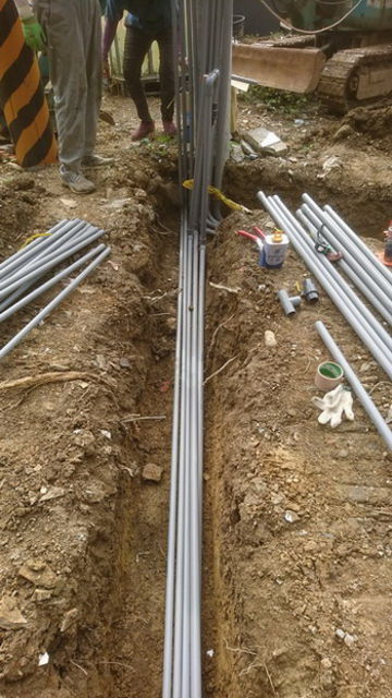

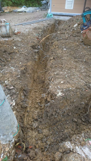

 樓主| 發表於 2020-6-7 19:58:29 | 顯示全部樓層
本帖最後由 照像機 於 2020-6-9 19:46 編輯
趁上星期 好天氣把瑞芳的組合式資材室完成 還把外水外電及山崙上的水塔定位 配好電及進出水管路 電力及弱電管線材 引進資材室內 而且都是地下化
後方的 汙排管及電熱水器 冷熱水管路配好 每天 天剛亮就進場到太陽下山 衝刺趕工 今天發現雙掌 都隱隱作痛 要休個幾天 才會恢復吧
懶得打字 看照片 有問題可以提問 再回覆
