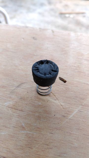

 樓主| 發表於 2018-3-16 19:13:06 | 顯示全部樓層
姜姜好 發表於 2018-3-15 22:27
橡皮已  吃溝  ..要磨平
一直磨一直磨已磨平。
但感覺就是無法完全密合。
所以還氣還是會跑到出來。
搞不定,只好想整顆逆止閥都換掉。
原來那喇叭口可請冷氣的幫打。感恩

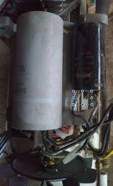

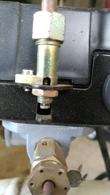

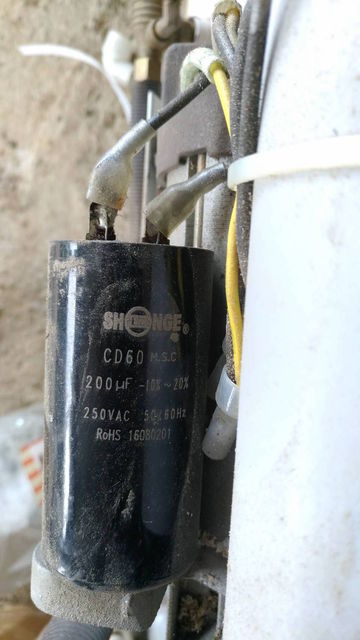

 樓主| 發表於 2018-3-17 13:34:50 | 顯示全部樓層
一開始應該這就是逆止閥裡的膠塞損壞變形
再來因外行 就不斷在自動保護跳開後,又壓回去硬啟動,中間30-50次。有可能造成線圈或電容損毀?
一直以為就是磨平過的逆止閥膠塞不平,造成還會漏氣,讓馬達負載啟動過高?
但在edwin先進提醒後,又去推了一遍。在開關扳起後,會有一個自動把儲氣筒及氣缸間的氣卸掉開關如下
所以逆止閥真漏氣,應該在靜止時,也會從這裡漏掉?
拆開看一下馬達線圈是沒有燒掉的跡像,但還真不知啟動線圈在哪。
但到看到兩顆電容。
黑色的体積較小,但容量較大
灰色的体積大,但容量更小??? 想不懂(或雀礎漰韞i ,所以價格高)
但自已猜測黑色應該是啟動電容(所以要大電量),灰色是運轉電容。
因如無氣啟動運轉都正常,所以運轉電容應該是沒問題的。
那小弟就先購買啟動電容來更換試試結果。
還是搞不懂啟動線圈在哪?

發表於 2018-3-17 14:48:40 | 顯示全部樓層
spencertw 發表於 2018-3-17 13:34
一開始應該這就是逆止閥裡的膠塞損壞變形
啟動電容應是CBB60灰色那個,看有線那端面是否有鼓起來(壞了),或用錶檢測。

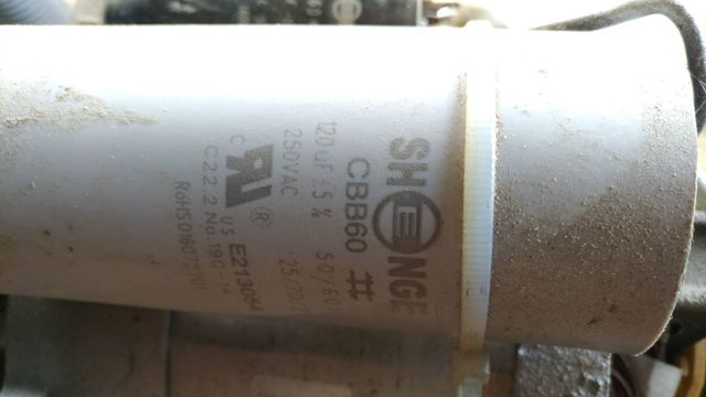

 樓主| 發表於 2018-3-17 18:21:56 | 顯示全部樓層
本帖最後由 spencertw 於 2018-3-17 18:26 編輯
edwin9135 發表於 2018-3-17 14:48
看是沒有鼓,但也不會檢測,爬文說這些電容是消耗品 ,
心想也不貴就各買一顆來試,沒壞就當備用。
但在選購時,發現CD60 CBB60 都有做啟動電容及運轉電容。
CBB60較多款 。所以當自已要再確認一次時 ,發現了以下這圖
圈起來處一支焊腳鬆脫了,試著在儲氣筒有氣時把它接上,啟動就順利了。
困擾幾個月的問題終於解決。 太感謝2home裡諸位先進,習得釵h。
PS 那逆止閥的膠塞因台灣沒單賣,自已上淘寶買了二個類似的 一個50銀元
     沒想到還真可以用( 我想原來磨平那個應該也可以用),因為確定是啟動
     電容的問題。
