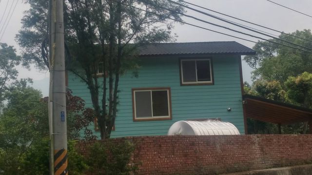

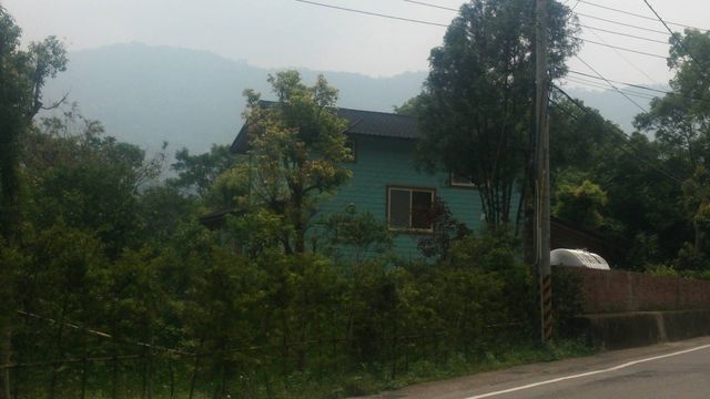

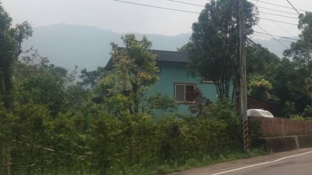

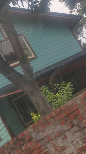

發表於 2018-5-10 20:11:44 | 顯示全部樓層
本帖最後由 SUNRIDE 於 2018-5-10 20:15 編輯
litung 發表於 2018-5-1 08:43
方便推薦參考嗎?
若怕廣告嫌疑,也可以私訊給小弟。
小弟人在高雄阿蓮。
可傳圖了
這原本是鐵皮屋
剝除留下骨架修改,再覆木板
有門禁大概拍下,其實鋼構為主,要灌漿/石牆/鐵皮/木板.....都容易!
這我家,組合骨架,下砌空心磚
aray + 20 太棒了!
