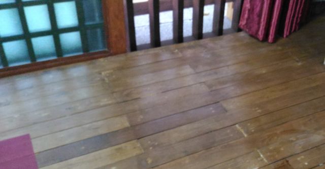

 樓主| 發表於 2018-4-8 23:20:43 | 顯示全部樓層
使用棧板鋪設的地板,不是那麼的平整,工具沒那麼齊全只能將就些罷。

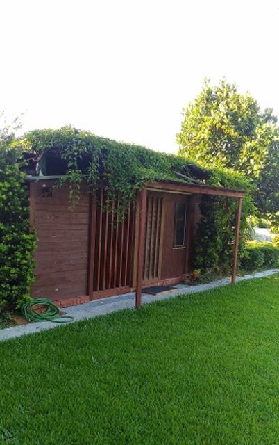

 樓主| 發表於 2018-7-30 12:37:14 | 顯示全部樓層
RE: 瓜棚下的棧板小木屋
經過一段時間炮仗花已爬滿整個屋頂囉,夏天正暑室內屋頂還是涼的,功能看來還不賴,期待元旦後的開花,

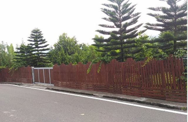

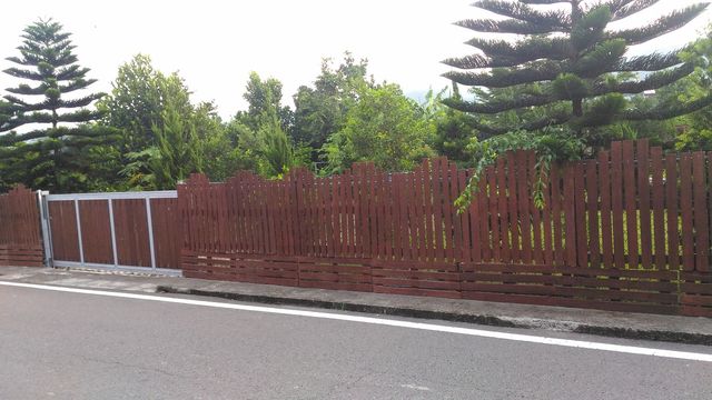

 樓主| 發表於 2018-7-30 13:24:06 | 顯示全部樓層
棧板圍籬,採用統一規格的棧板,只要拆下墊地的一小部分就可以,節省拆工,在板上面再用鋸台修一修造成有高低起伏感覺,比齊平ˋ式的圍籬可能有些美感,一般棧板高度最長只120公分,不符我的需求所以有些棧板就切成二片當底部使用,最後在用砂輪機稍家打磨一下再上漆,這是最近的的上班工作外的興趣娛樂。

 樓主| 發表於 2018-7-30 13:54:38 | 顯示全部樓層
applek3d 發表於 2018-7-30 13:24
棧板圍籬,採用統一規格的棧板,只要拆下墊地的一小部分就可以,節省拆工,在板上面再用鋸台修一修 ...
棧板用處實在好多,唯一最累的是拆棧板,如果懂一點小技巧還是可以節省一些力氣和摳摳的。
