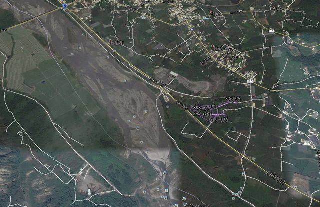

kuocc24799 發表於 2018-4-20 11:37
圖片中藍色為菜寮溪,上面淡粉紅色的農地原本應該在
溪的下方,朱紅色的農地為本人所有.
原來地籍資料理頭,不一定會有河川區或行水區的資料....
沒遇過還真不知道會這樣,感謝。
公所核發容許使用比較沒問題。縣府發建照,卻沒注意到是行水區,可能要賠了。
從地圖上看,那邊會列行水區怪怪的。

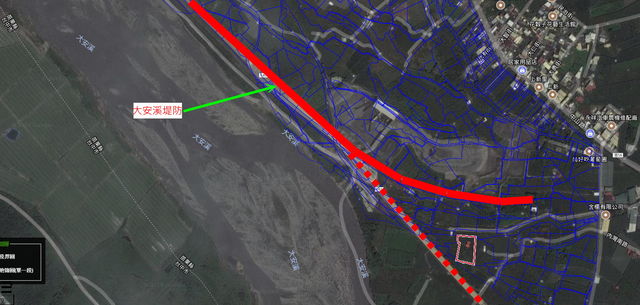

阿俊 發表於 2018-4-20 19:24
這地點給他弄行水區  我覺得水利單位應該看錯了
喔喔.....剛剛看了一下
這塊地真的有可能是行水區
上圖紅色線是大安溪堤防
堤防本來應該是接著虛線走的
但是會在有些地方
為了讓附近區域排水得以排入
或是有其他因素
所以堤防往外擴
下一段堤防會隔段距離再做
形成一個開口
所以叫開口堤
開口堤以外(往河的方向)
應該都是行水區無誤
詳細情形要問水利署河川局
套看看河川治理計畫線
這裡應該是第三河川局管轄
不過縣市政府水利局(處)應該也會知道才對
