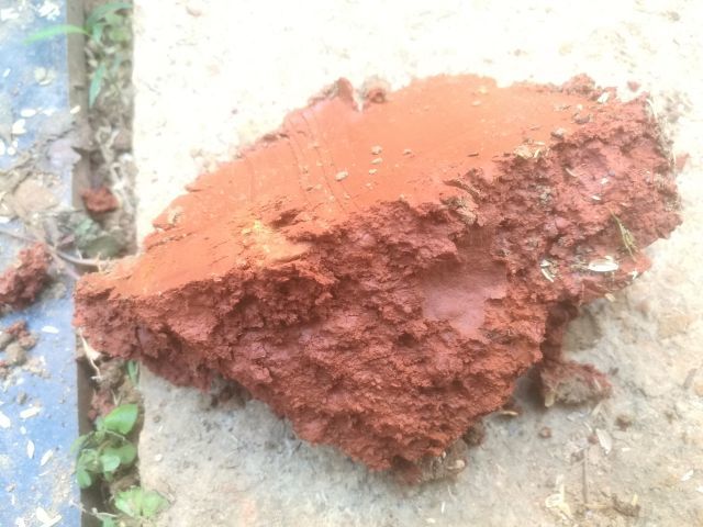

 樓主| 發表於 2018-10-21 22:00:44 | 顯示全部樓層
本帖最後由 gt928 於 2018-10-21 22:47 編輯
cor 發表於 2018-10-14 13:35
時間才是萬靈丹 至少要半年吧
中華紙漿的廢料 便宜又好用
用客土真是個好主意!
今天全家動員翻土,主力是飼料雞本人1員,夜間部同學+小朋友沾醬油來著!
混入粗糠+有機肥料!實在是好痛苦,辦公室坐久的飼料雞很想摔圓鍬,因為腰酸背痛外加手痠,這萬惡的紅色黏土好難搞呀! 而且還佔了90%以上的比例!
tsou4 + 20
eastern + 20 非常有創意!
44
