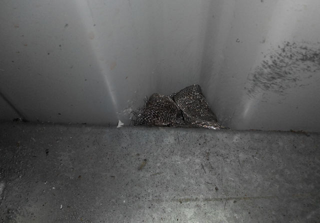

小弟 這邊的 鐵皮交界縫洞 ~ 當初 是 這樣補 ~

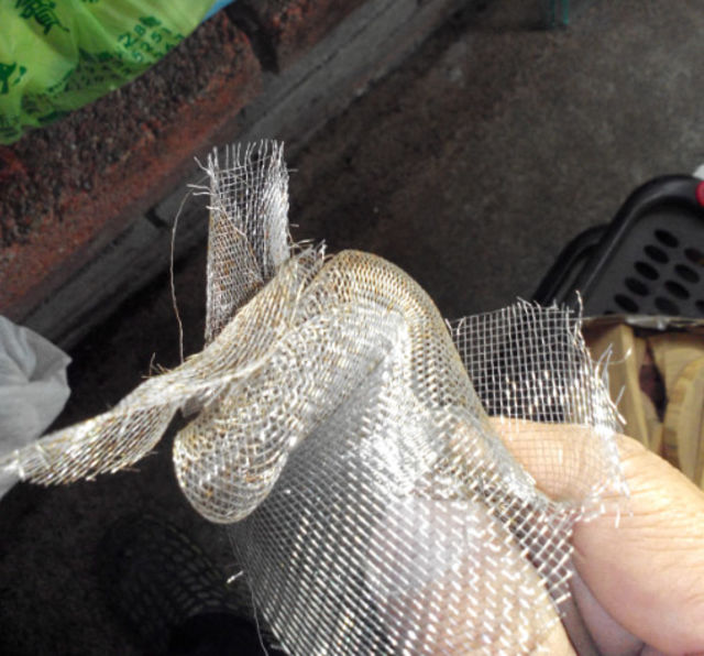

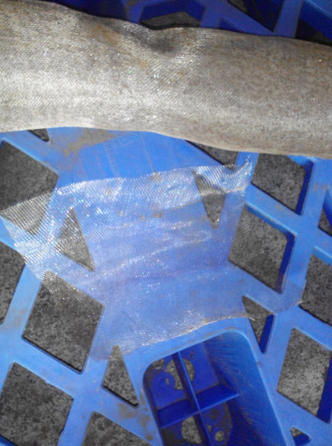

用 不鏽鋼網 ( 比較不會生鏽 ) ~ 剪下一小片 ~ 捲成 圓管狀 ~ 然後 再對折 ~ 讓 會刺人的 一面 向外 ~
( 老鼠 如果 想爬進來~ 會 被  鋼網  刺到 )
再用 棍子 將 鋼網 塞入 洞中~ 不能用 手指頭塞 因為 會被刺到~
不鏽鋼網 本身 的 彈力 能在 洞裡面 稱住~ 如果 再不放心 ~ 在 表面 噴上 發泡填縫劑 ~

這方法不錯! 用刺刺的鐵網去補浪板的縫....我之前是用報紙柔成一團,拿去塞,結果剛好被老鼠咬去做窩...

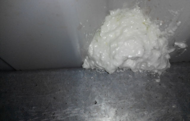

最近想到的一個補浪板縫的方法....
方法類似下面的影片.....先上3~4公分的方型角材,保留上方約1.5~2公分的縫,用扁嘴的水泥灌漿器裝水泥或益膠泥,盡量濃稠,灌入鐵皮和角材的縫,這樣就可以補浪板交接的那上下那兩個縫,又不會流下來...溢出的再抹平擦掉即可...,水泥很硬且填滿洞,老鼠可能咬不動,且夜間蚊蟲也不易循光線飛入
