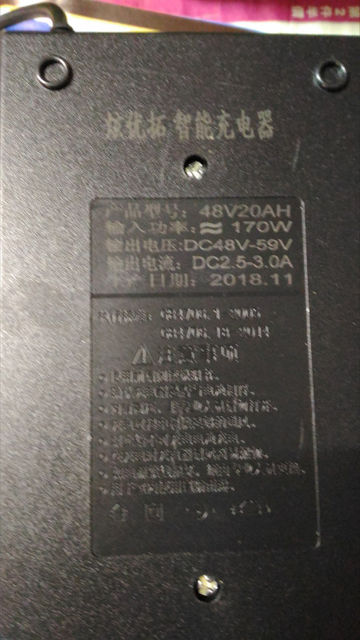

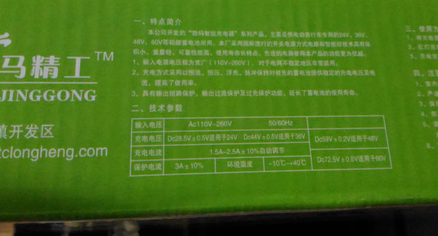

前輩說的..當然是對..但是..
您看看這樣的充電器..
1.燒毀..有1個..成孕R一次..第二次就完蛋了..零組件又舊又恐怖!
2.殼上字樣
3.燒毀..有2個..都是充沒幾分鐘直接掛..
4.包裝盒上字樣
您回覆的訊息..確實寶貴..但是..會出現拆開單一的說法..是您講的那些有進行一輪了..也都有注意了..但是

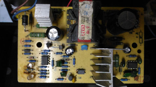

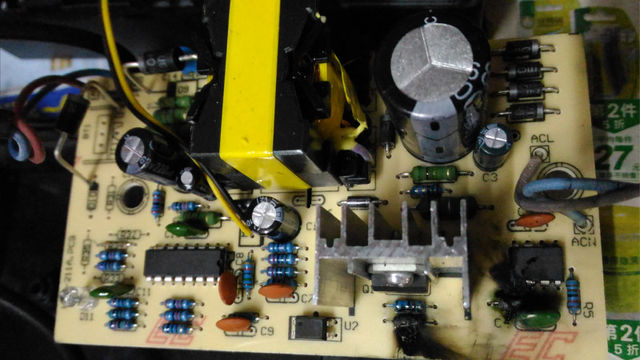

 樓主| 發表於 2018-12-13 00:20:20 | 顯示全部樓層
alpha 發表於 2018-12-11 09:40
不好意思 , 不想在傷口上灑鹽 , 壞掉的充電器  屍體  還在嗎 , 可以拍一些較清楚的相片嗎 , 最好連零 ...
請問答人能找到原因和燒毀部份元件?

發表於 2018-12-13 09:07:11 | 顯示全部樓層
兩張看起來都是交換式電源的做法 , 第一張圖左下角那一顆八隻腳的應該是  NE555  , 右下角那顆應該是 OPA , 用來偵測電流的 , 有加散熱片那顆應該是 BJT/MOSFET , 第二張左下角那一顆十六隻腳的應該是  TL494  , 如果那兩顆主要控制IC的編號沒有錯 , 修好的機會很高 , 我可以幫忙 , 免費的 , 不過如果是中間上面的那顆  變壓器  壞了 , 就愛莫能助了
另外如果那兩顆主要控制IC的編號是屬於  MCU  那類的晶片 , 那就不用修了 , 程式寫在裡面 , 換新的零件也沒用 , 先確認一下

發表於 2018-12-13 11:54:31 | 顯示全部樓層
不要修了
會壞 就是零件都規格外
修好 下次還是依樣
那個變電過來的那個電壓 應該有50V
變壓器之前的電路 只有in4007 會壞而已
變壓器過來的電壓 接個電線 還可以當50v 變壓器用
會改的話 50v變壓過來的電路 自己做轉燈電路也可以
加一個保險司 就永遠不會燒了不能用了
