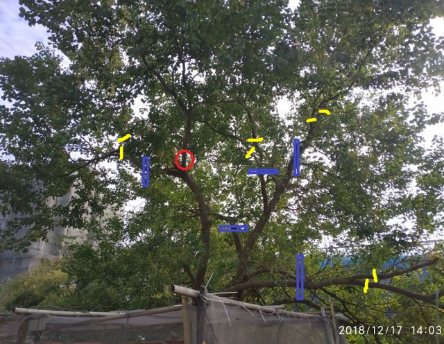

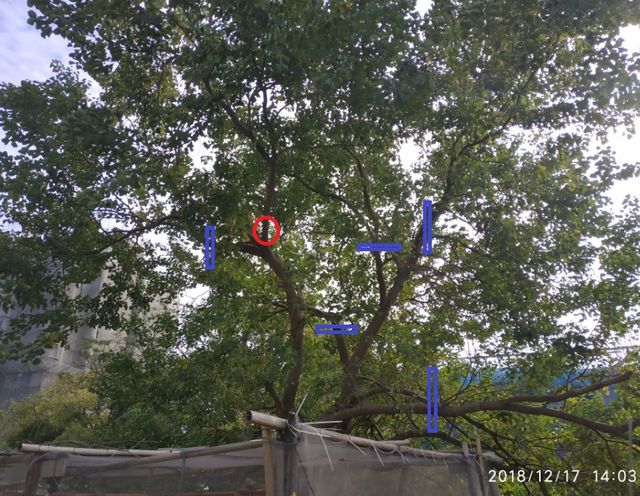

這棵 不大不小 的 烏臼~ 鄰居 因 看到 小弟 在 清理鍊鋸~ 所以 問我能不能 幫樹整形 一下~減少些 枝幹 ~
因為 他的網室 在 烏臼樹 正下方~ 這棵樹 擋去了 太多 陽光~ 讓 網室 內的 植物 發育不良~

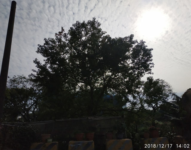

樹 高約 3樓多 ~

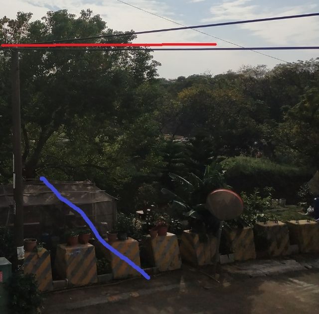

紅線 是 電線桿高度~ 籃線 是 距離 馬路長度 約 5~6公尺 ~

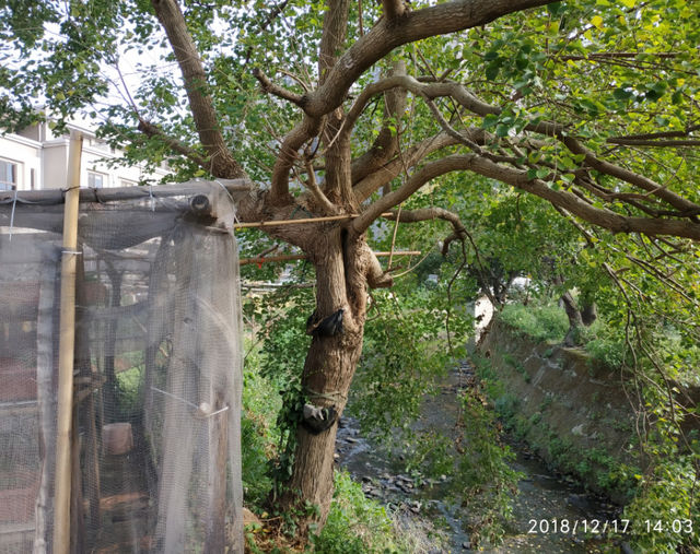

這棵樹 緊鄰堤防 成長~ 堤防 高約 3~4公尺~ 樹根 下 已掏空 堤防~ 且 樹根 已 很多 都外露 出土 ~
樹幹 約 40公分 ~ 有幾根 需要 去除的枝幹~ 懸空 在 小水溝 堤防 之上~
因為 鄰居 希望~ 鋸掉 枝幹 時~ 別 砸爛 網室 ..........
我是 希望 鋸下 枝幹時 ~ 枝幹 別 掉落 水溝裡 ~( 烏臼木 其實 也算是 好木頭 )
所以 這事 先不急 ~ 先 把 一些 屋頂 防水 完工 在回頭 來 修整 這顆樹~
打算 以 紅圈處 為 安全索固定處 ~ 鋸下 各個 藍線處 ~
小弟 修整 這顆樹~ 其實 也算 在救 這顆樹 ~
現在 樹根不穩~ 颱風 容易 倒下~
而且 因為 擋到 網室陽光 ~ 遲早 樹幹 會被 偷偷纏鐵線 挖洞灌農藥 ...... 害死 ~

如果我要鋸這棵, 可能先這樣做--6M高枝鋸除去尾端枝葉( 黃線 )
覺得這樣方向. 風. 重心可能比較好掌握,
不過就是挺累人的,
但是如果用新鋸片就會輕鬆多了

這種6~7公尺 不太高的樹~ 還 用不著 高枝鋸 ~
以前 我都是 人 先 爬上去~ ( 鏈鋸 先放 地上~ 綁好繩子)
人 爬到 定位~ 再拉繩子 把 鏈鋸 拉上來~ 鋸好後~ 也是 先 放 鏈鋸 下去~ 人 再爬下去 ~
小弟 屬猴的~ 很會 爬樹 ~
如果 可以 我會把 過程 錄影下來 或 拍照片~ 給 大家 鋸樹 增加點 信心 ~
