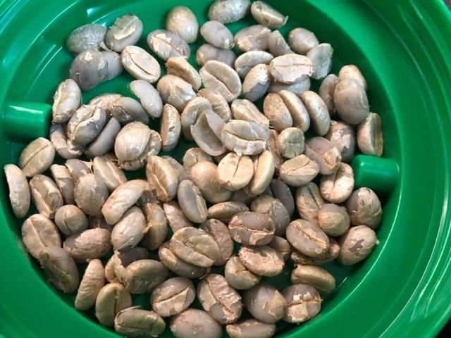

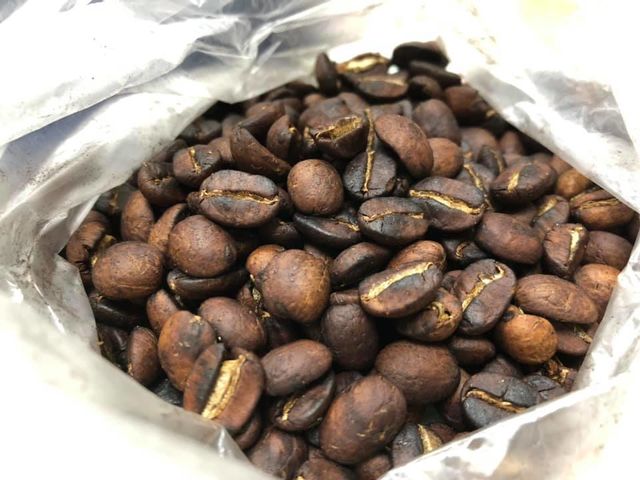

使用小瓦斯爐、白鐵湯鍋、白鐵筷小火慢慢炒出來的!
圖片一:豆子沒晒乾,口感生澀酸味重!
圖片二:豆子晒乾很久晒很乾,口感還算順口!

發表於 2019-1-10 13:43:18 | 顯示全部樓層
歡樂小雞 發表於 2019-1-10 13:13
圖片一:豆子沒晒乾,口感生澀酸味重!
猜測是烘焙不足, 酸澀感重 ;
"感覺" 上, 火還是"太大"; 是"豆火"嗎? 還是"長條形"火燄 ?
以致於表層已色深, 但裡面還沒好...
時間總共花了多少 ?

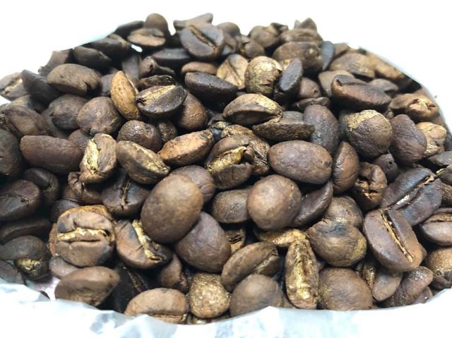

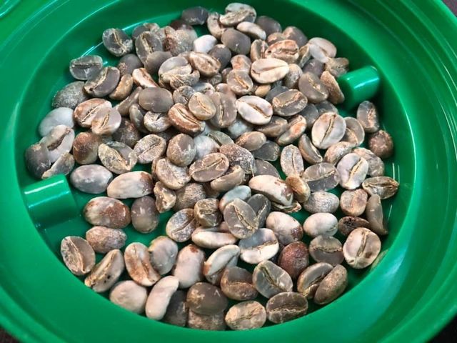

 樓主| 發表於 2019-1-10 18:25:20 | 顯示全部樓層
兩種豆子吵的時間都是約廿分鐘,放冷後聞起來感覺濕豆比較香,乾的豆子比較沒味道;吃起來口感是差不多的!
乾的豆子全程式小火,很小的火。
濕的豆子剛開始是用小火,中途稍微加大,看起來有變熟的顏色再改小火直到有焦黑。
上圖:較乾的豆子 / 下圖:較濕的豆子

發表於 2019-1-10 19:23:29 | 顯示全部樓層
本帖最後由 lake22 於 2019-1-10 19:25 編輯
歡樂小雞 發表於 2019-1-10 18:25
兩種豆子吵的時間都是約廿分鐘,放冷後聞起來感覺濕豆比較香,乾的豆子比較沒味道;吃起來口感是差不多的! ...
一般是小火到乳黃色時再加大火力 ~
20 分照一般應該是差不多偏略長 , 要不就是豆子太濕
現炒現喝嗎?  炒後大約要放一天以上才會出味

發表於 2019-1-10 19:28:29 | 顯示全部樓層
建議您買些市面上的生豆來試烘當作參考標準
生豆品質與烘焙技巧都無法掌握的情況下
會浪費太多寶貴的時間與材料
