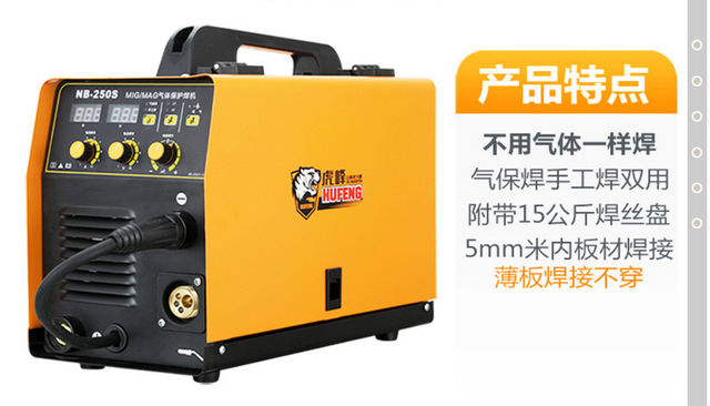

發表於 2019-1-22 15:26:00 | 顯示全部樓層
現在 有出 這個 保焊机~ 很想 買一台 來試試 ~
但是 卻不知道 要焊什麼 ~等等 買來 又 去堆 雜物間 ~~
這邊在賣 >>>https://detail.tmall.com/item.htm?id=577262811603&spm=a21wu.241046-cn.1997525049.2.41cab6cbIKNW1A
tsou4 + 20 非常有創意!
203
2647
4萬
41623
發表於 2019-1-22 21:17:02 | 顯示全部樓層
aotsen2004 發表於 2019-1-22 15:26
氣保焊机  是  CO2 焊機 ..
與電焊機 差不多   主要  是不用換焊條  沒炭渣
由於火星亂噴  需要  CO2  降低  氧氣與焊接面ˇ火星
有一些機種  說 可以不需要  氣體  ...焊接時 火星 多 又大  噴到 會.....
