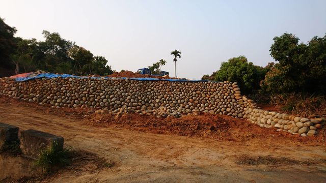

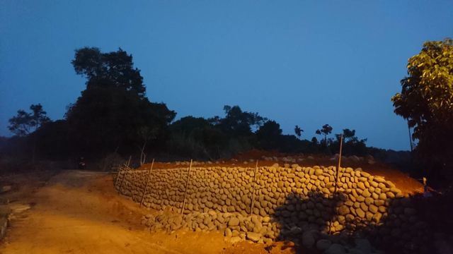

 樓主| 發表於 2019-3-7 07:58:40 | 顯示全部樓層
小飛柔工作室 發表於 2019-3-7 07:57
感恩...完工了
anlun + 15 太棒了!

發表於 2019-3-7 08:46:21 | 顯示全部樓層
小飛柔真是行動派的!!讚
施工者有辦法到台南來做嗎
想請教這樣的工法及花費大約要多少$$

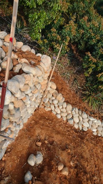

 樓主| 發表於 2019-3-7 09:05:42 | 顯示全部樓層
哈哈哈...二個將近170歲的老人...請不動的..其中一個是我老爸..所以他是拼著老命再幫我...所以..不可能喔

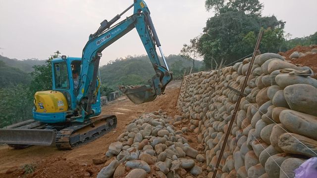

 樓主| 發表於 2019-3-7 09:09:00 | 顯示全部樓層
本帖最後由 小飛柔工作室 於 2019-3-7 12:09 編輯
40號挖土機一天6500*2....師傅一天2500元*2.大石一米800*9.運費一台700元*3..小工1500*3人..還有便當雜支

 樓主| 發表於 2019-3-12 08:09:19 | 顯示全部樓層
這種工法很美.只是很辛苦.師傅日漸凋零.後繼無人..

發表於 2019-3-15 16:03:18 來自手機 | 顯示全部樓層
小飛柔工作室 發表於 2019-3-7 07:58
施工正確 看放樣水線以及斜度板子就知道專業的,小弟施工也是這樣放樣!讚喔

 樓主| 發表於 2019-3-15 22:03:19 | 顯示全部樓層
denniswei99 發表於 2019-3-15 16:03
不敢當....這是我爸爸+我爸爸的師傅一起完工的...
