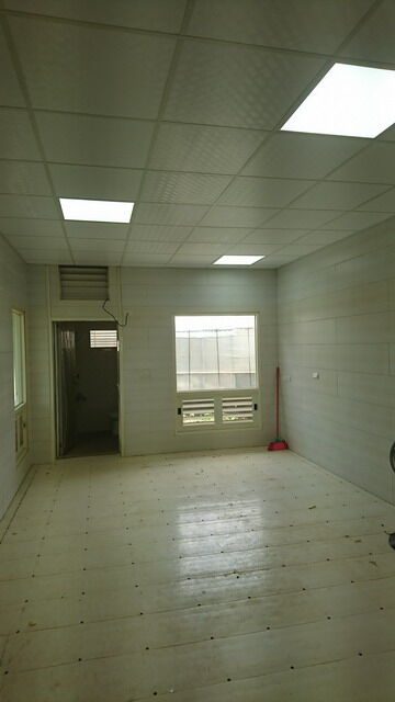

 樓主| 發表於 2019-7-6 07:37:00 | 顯示全部樓層

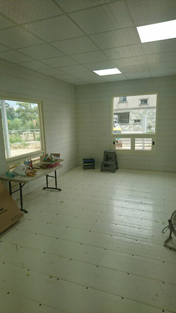

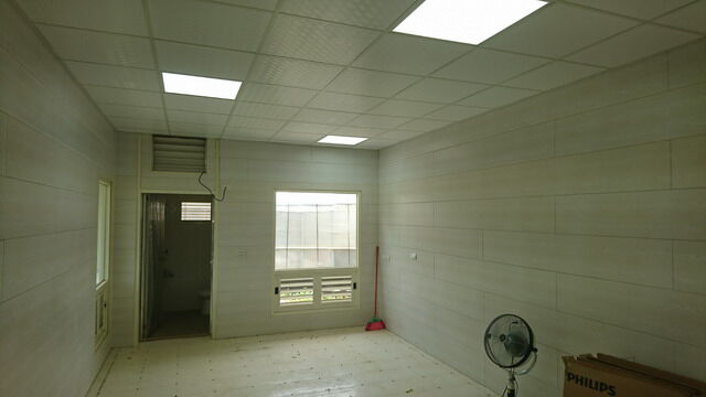

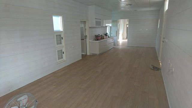

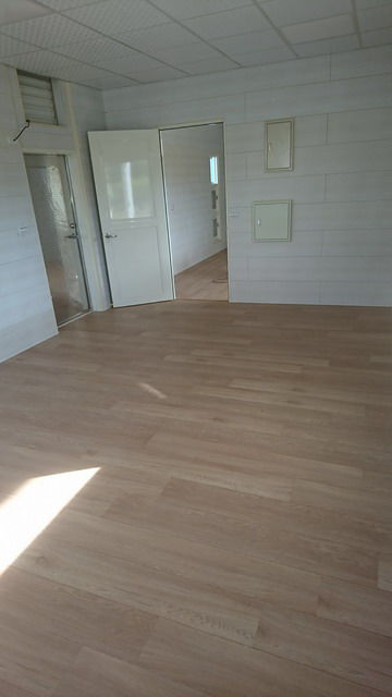

RE: 全螺絲組合對流換氣綠建築2019-新竹湖口廚具天花板
本帖最後由 照像機 於 2019-7-6 07:38 編輯

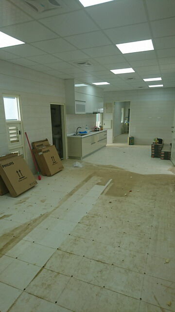

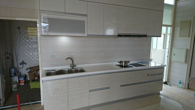

壁板完成  廚具進場安裝 接著施作天花板 順便把燈具及客廳換氣扇安裝好
61
2445
31707

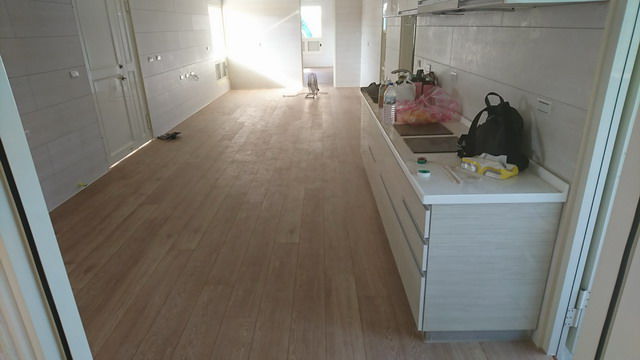

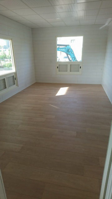

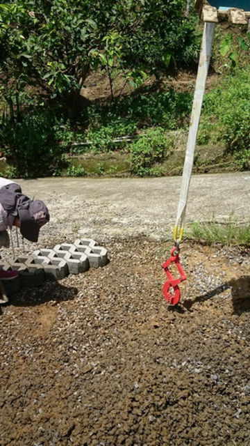

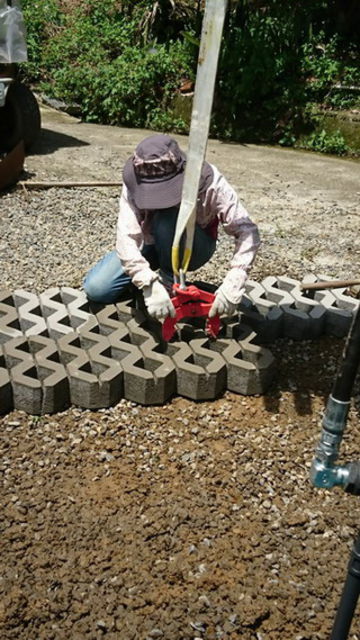

 樓主| 發表於 2019-7-13 06:19:58 | 顯示全部樓層

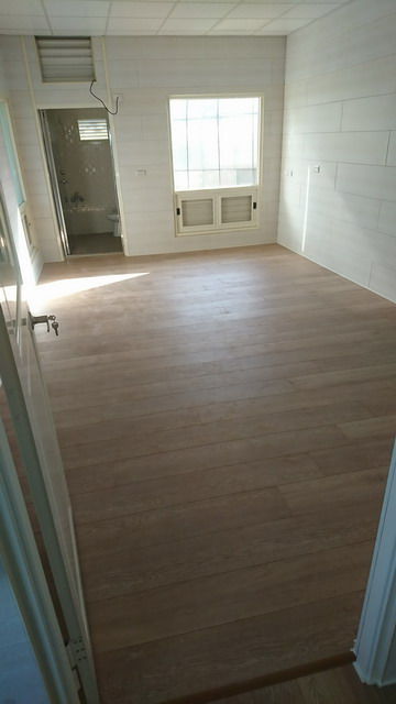

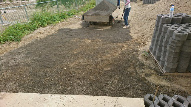

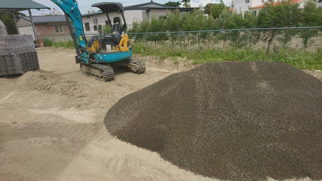

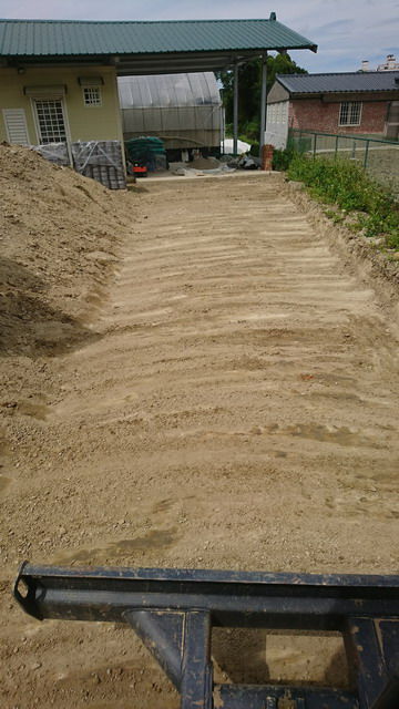

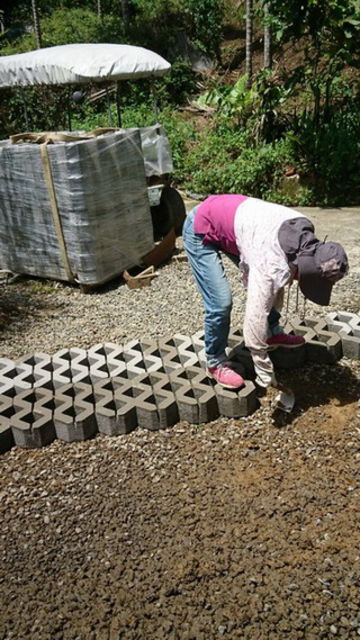

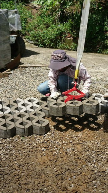

RE: 全螺絲組合對流換氣綠建築2019-新竹湖口木地板及戶外植草磚鋪設
本帖最後由 照像機 於 2019-7-13 06:39 編輯

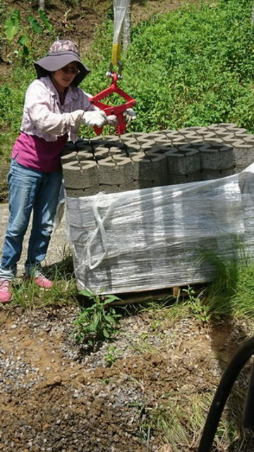

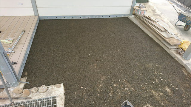

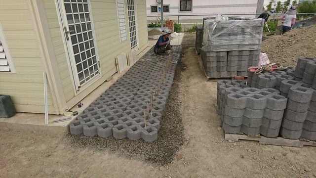

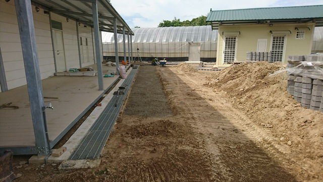

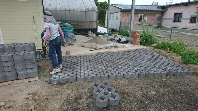

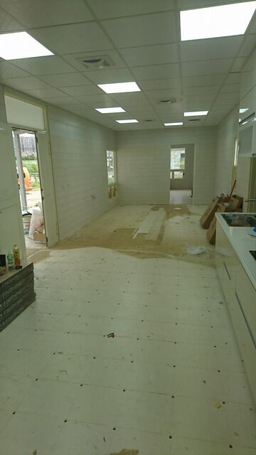

繼廚具完成後 室內德國耐磨木地板也相繼鋪設完成

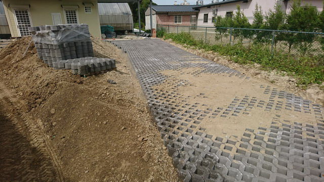

緊接著戶外工程也如火如荼進行著 先舖植草磚 下星期種草皮及埋設大門電動門軌道 水泥養護完成就等安裝電動門
下個工程 將在頭份 建一棟夾層的合法資材室 工法為全新第三代 除了保留對流換氣的工法外
外牆中間層 加噴 PU 來使 隔熱 保溫 隔音 更臻至完美  敬請期待

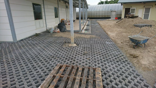

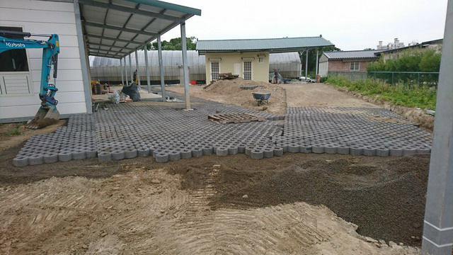

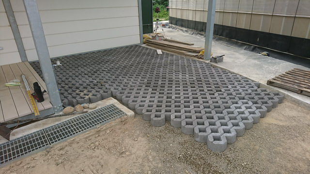

室內木地板鋪設完成照
整地
細石進場
鋪細石
鋪植草磚

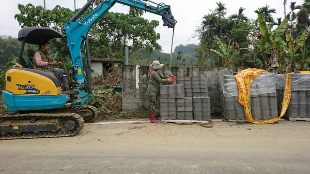

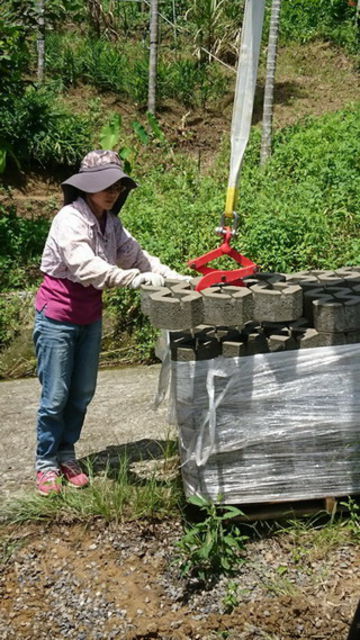

一顆植草磚重約40公斤 如果不是很 粗勇的 會搬到彎腰 而我則使用挖土機及棧板夾來吊裝 所以 我的班兵雖是女性 照樣能發揮其功用及工程進度 看看教學照片
希望有幫到 想自己DIY的忙

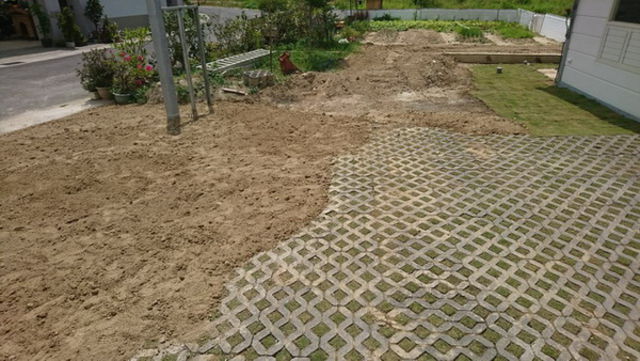

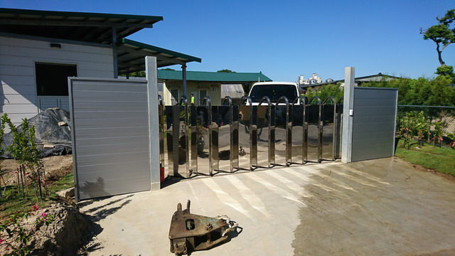

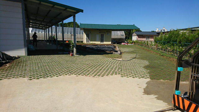

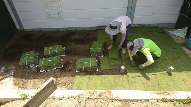

 樓主| 發表於 2019-8-7 18:55:59 | 顯示全部樓層

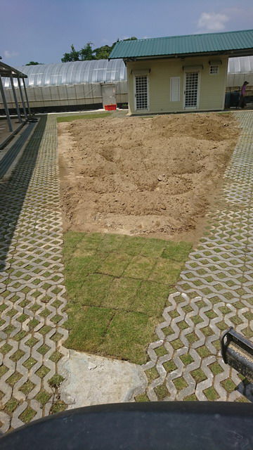

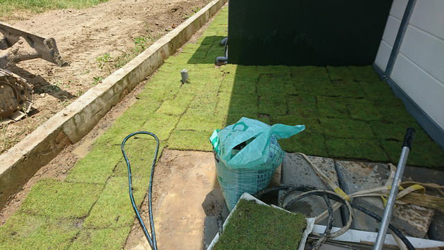

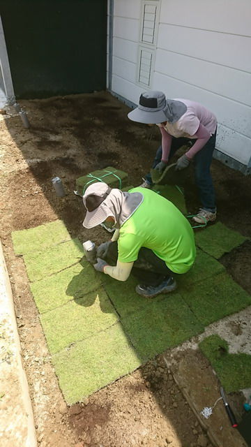

RE: 全螺絲組合的對流換氣隔熱屋2019-新竹湖口鋪草皮及安裝電動門

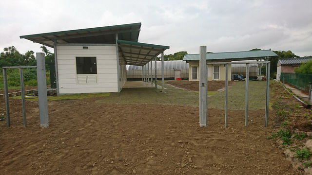

鋪好植草磚 再來就幫業主種草皮及在植草磚內的草皮 設計自動 噴水裝置來養護 因為大熱天的不噴水養護 草皮容易枯萎 所以 設定每天噴水六次才使草皮綠油油
種草皮
養護好的草皮綠油油 及安裝好的電動門
這幾天 在整畦 種菜 還有在邊界種綠圍籬 快完成任務了 不像是完工

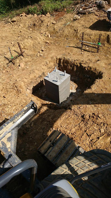

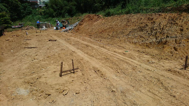

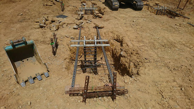

 樓主| 發表於 2019-9-18 17:08:42 | 顯示全部樓層

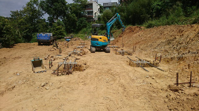

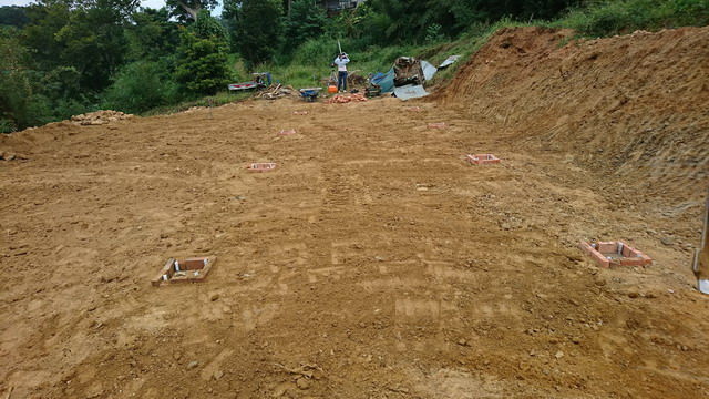

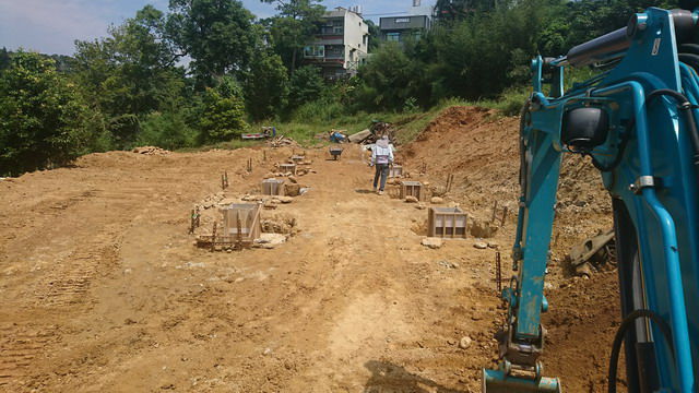

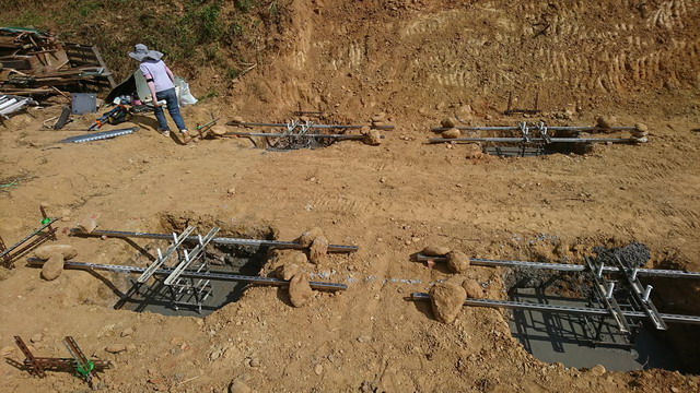

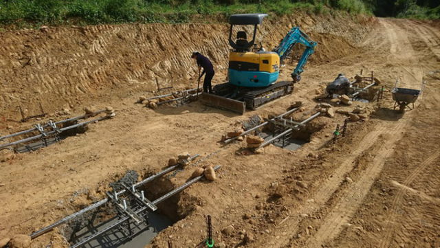

RE: 全螺絲組合的對流換氣綠工法組合屋2019-頭份基礎放樣及施作

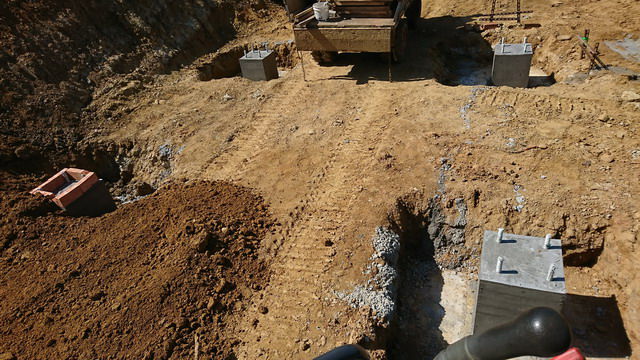

新竹湖口 業已完成 現在轉移至頭份 因前陣子 雨下個不停 此工地有簡易水保整地 所以 要看天吃飯 雖然基礎工程延宕 但是 整組全螺絲組合的輕鋼構結構在這期間已加工熱浸鍍鋅完成 等這基礎完成就可以迅速組裝
中秋過後 趕快 把 基礎放樣開挖及預焊好的基礎 埋設定位 灌漿大底 三天搞定  看圖必較快
放樣
基礎埋設 定位 灌漿
過幾天水泥較乾時 拆除懸吊系統 再來施作柱頸板模 灌漿

RE: 全螺絲組合的對流換氣綠工法組合屋2019-頭份基礎篇
柱頸封板模
灌漿後拆板模
回填土方 整平底面
等 水泥養護完成 將進行全螺絲 熱浸鍍鋅輕鋼構吊裝阻立
