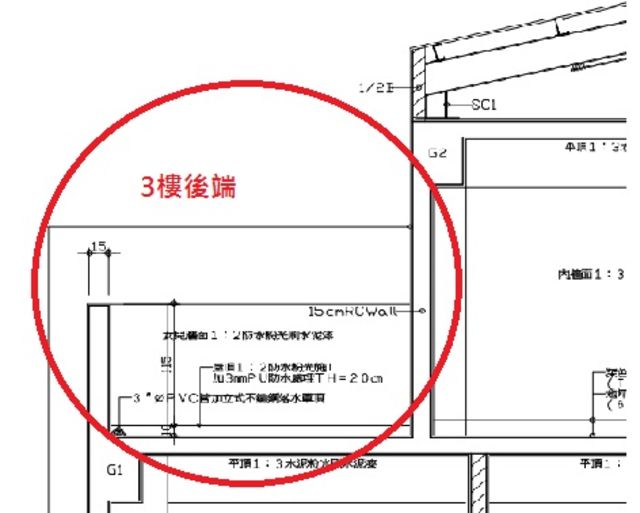

發表於 2019-5-30 14:58:36 | 顯示全部樓層
本帖最後由 電器熊_RIVER 於 2019-5-30 15:09 編輯
b18 發表於 2019-5-29 19:29
謝謝電器熊_RIVER大大,
恭喜您即將開工了, 感謝您提供詳細的施工方法, 還有估價.
如圖片所示,所謂沒有遣﹛A就是此意。
因為此圖是剛開始的設計圖,在之後的建照圖說上,已加上開放式屋頂。二工還會加設鋼構儲藏室。
此空間主要是為了放置水塔及3樓後側房間的冷氣室外機。本來預設在斜屋頂空間內設置橫式水塔,但還是考慮維修問題,只好設在此處。問題是水塔不夠高,還要再裝水塔後2、3樓用加壓機XD。
至於正壓、負壓也是在那段作末珖伝螫o知,但是我贊同大家說的,有空閒、有興趣、有餘錢,那樓主瞭解一下這類資訊也無妨。否則接收太多,只會讓很煩的建築過程.........變得更煩。
參與人數 3威望 +50 收起 理由
快樂農夫 + 20
b18 + 10 感恩啊!
yflin + 20 斜屋頂有點低!屋瓦太短未超過牆壁!
