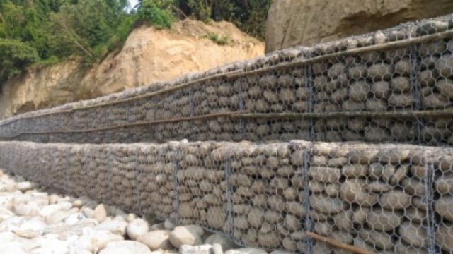

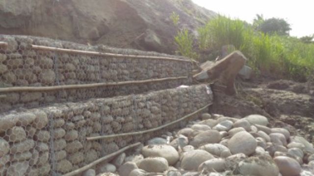

 樓主| 發表於 2019-6-17 19:15:33 | 顯示全部樓層
石籠編製樣貌:
鐵籠與鐵籠之間須用鐵絲綁緊,審核極嚴,
六河局監工驗收時,還特別將綑綁處噴紅漆
拍照存證.我細數光是兩籠側邊底部連結處
就綁了13根鐵絲,估計兩個鐵籠綁在一起,
上下左右約需綁近40根,然後還需用長竹竿
將數個鐵籠綁緊,以免裝填卵石時鐵籠偏掉.

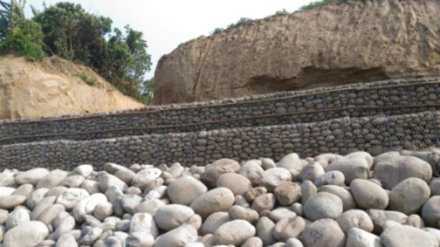

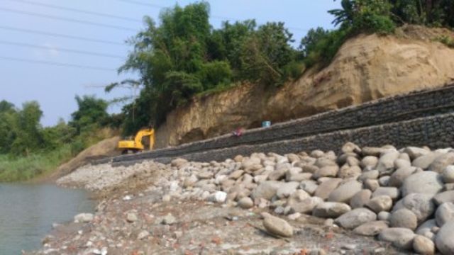

 樓主| 發表於 2019-6-17 19:33:27 | 顯示全部樓層
事件紀錄:
此次施工設計拋石基礎高4米,石籠2層,土籠2層.
不論是石籠或土籠都是每層高1米,所以整個堤防
高度應該是8米.
但是施工單位噴漆標示高程是16米,足足差了8米.
這個問題一直令我感到困惑.
之前有網友認為堤防似乎太低,我還回答說有16米
不算太低,但是自己怎麼看都認為堤防不可能有16
米那麼高.
後來才理解施工單位的高程是以海拔高度計算,並
不是用河床高度計算.所以我的農地高程23米,也是指
海拔高23米,否則以一層樓平均3米計算,我的農地與
河床相差近8層樓,那是不可能的.
意思就是說我菜寮溪的海拔高度約有8米,而我的農地
實際上與河床差15米,這就比較符合實際情況.
