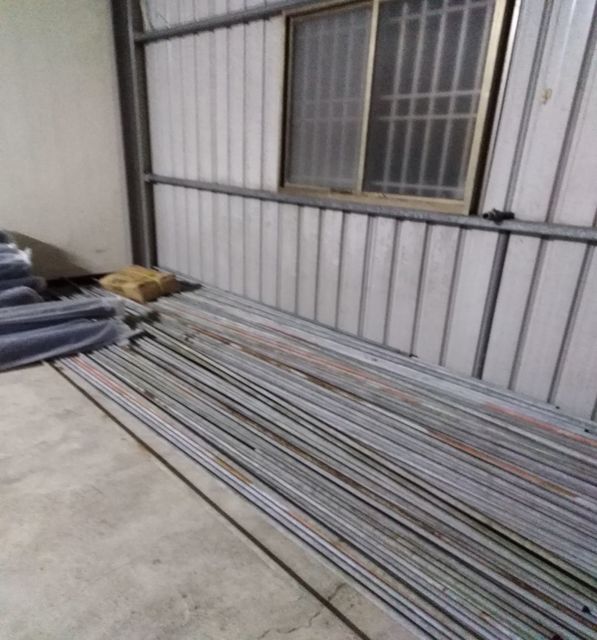

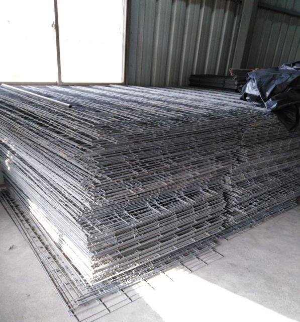

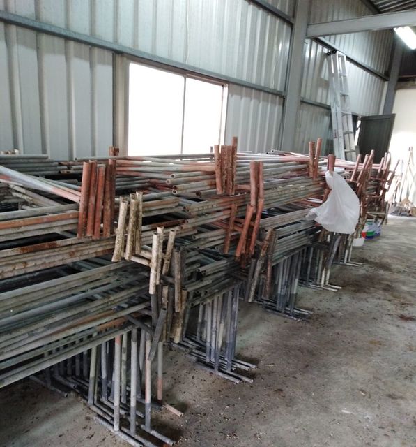

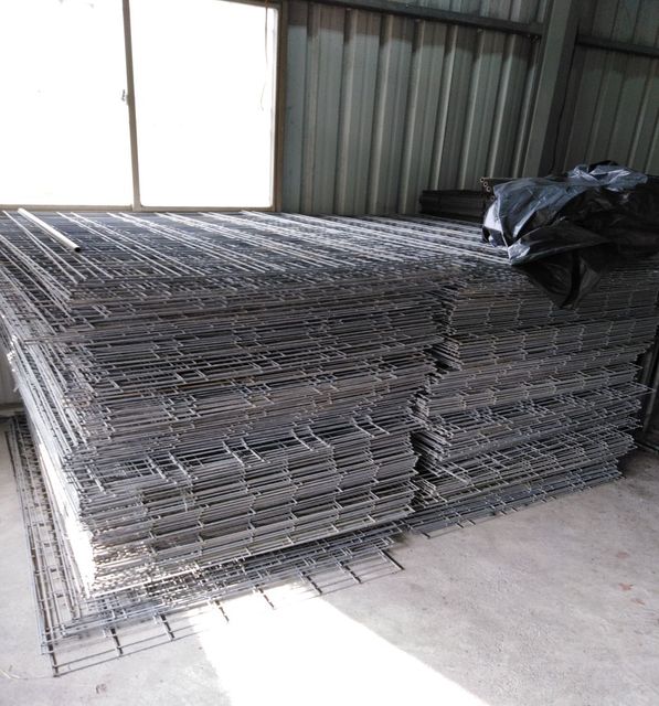

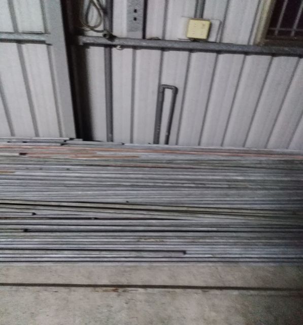

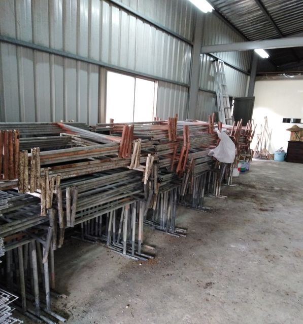

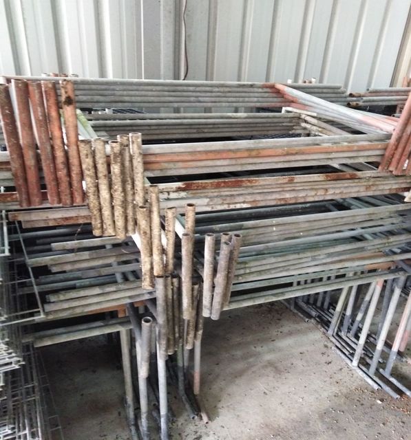

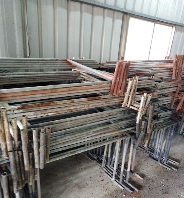

 樓主| 發表於 2019-6-17 11:12:05 | 顯示全部樓層
本帖最後由 akirahsiao 於 2019-6-17 11:15 編輯
旗艦.黃 發表於 2019-6-13 17:07
AK大我曾是專業的防腐防鏽從業人員,尤其是鋁合金和不銹鋼,
其他金屬大同小異,Corrosion Inhibiting(Con ...
感謝大大的意見,
補上那一堆被拆下來的鐵架狀況,全數堆在資材室裡面.
腳架部分鏽蝕比較嚴重.
4分的6公尺長鐵管部分狀況比較好!
放在架上的鐵網部分大概是狀況最好的.除了鐵網還有一些塑膠網!
看到這一堆架子初估如果真要除鏽上紅丹漆再上面漆,
以假日農夫的時間算:一個人約需整14天,一週兩天,要花約2個月時間.
應該會考慮約略處理一下,再把它組裝起來!
談到組裝又是頭痛時刻,當初請人拆除時沒去看,現在要組裝還要自己來研究了,
農夫真是歹命!
