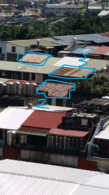

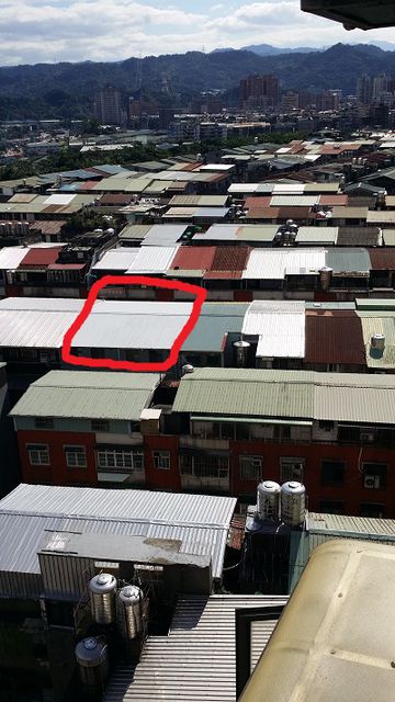

發表於 2019-12-8 13:26:40 | 顯示全部樓層
2home 發表於 2019-12-7 23:27
若是鏽到像下面的圖片一樣,可能是沒救了... 不知為何會鏽到如此嚴重...看起來屋頂斜度還好,有可能酸雨或 ...
看我們新北 中和這邊 也沒靠海 鐵皮屋頂還是一樣整片鏽蝕
圖藍色圈圈1 2 3 處
站長眼睛很利
今天大太陽就看得出來鐵皮屋頂銀色跟淺灰色
下圖紅色圈圈處是淺灰色屋頂
392
5234
