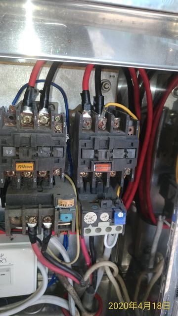

從第5張圖看到積熱電鐸的設定值是32A,難怪無熔開關會跳電(無熔開關的最大電流是30A),標準的作法積熱電鐸的限流一定小於無熔的標示值)。但因為定時控制器的控制線不知道是接到圖4的那粒電磁開關或是圖5的那粒,如果是圖4的那粒就很神奇了,因為它的電流限值是22A,符合那粒送水馬達銘牌(第1張圖)上頭最大電流21A的需求,除非說圖4的那個積熱電鐸己經沒有功能了?
通常水電會在送水馬達運轉時,利用鈎錶量一下馬達的電流量,然後再去調整積熱電鐸上頭的限流值,您的那粒馬達依我個人的壞習慣是會將它換掉的,畢竟用電是要付錢的,換一粒小於1馬力的恆壓馬達,就夠爽爽用囉....如果是電子恆壓式的抽水機,由於葉片的設計不是齒輪式的,所以也不會有爆管的危險哦(因為它的最大水壓約在3kg/cm2)...

 樓主| 發表於 2020-2-18 16:01:26 | 顯示全部樓層
本帖最後由 akirahsiao 於 2020-2-18 16:06 編輯
smhu 發表於 2020-2-17 20:43
從第5張圖看到積熱電鐸的設定值是32A,難怪無熔開關會跳電(無熔開關的最大電流是30A),標準的作法積熱電 ...
感謝胡老師的解說!
有嘗試手動啟動澆水,感覺是左邊那顆在動作(第四張圖那顆)!

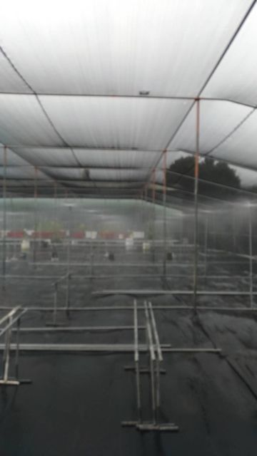

 樓主| 發表於 2020-2-27 16:27:10 | 顯示全部樓層
感謝各位大大解惑,
加裝噴頭到三十顆總算撐到週三還沒跳電,
但也把四十支水管耗完,
明天再去看一下那個手動噴水是如何拉線?

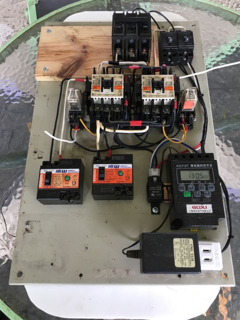

發表於 2020-3-26 10:49:48 | 顯示全部樓層
本帖最後由 米粒 於 2020-3-26 10:57 編輯
這是我自己配置的自動灑水控制與水塔水位控制系統...
右下的定時器購自 東大,漏電開關 一個是加壓馬達/另一是沉水馬達用,
磁簧開關 一個是水塔水位控制用,另一是灑水控制用,被控馬達是 沉水馬達。

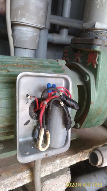

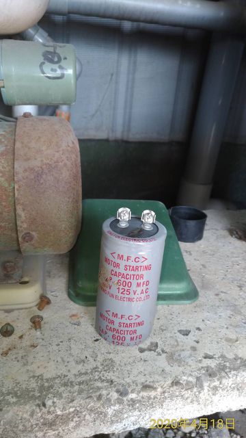

 樓主| 發表於 2020-4-18 18:44:03 | 顯示全部樓層
阿彌陀佛,
折磨了三個月,終於一直跳電,
無法再啟動了,這才甘願找水電廠商。
水電師父一來就直接拆馬達旁邊的盒子,
問他不是這東西壞了?
說馬達起動器壞了,三兩下好了。800元。
總算可以安心睡覺了,人真的不能太皮,
心想自己Diy,估計東西被我換光了還是跳電。
發表於 2020-4-19 00:51:26 | 顯示全部樓層
本帖最後由 og2h 於 2020-4-19 01:04 編輯
所有 抽水馬達的電路
會燒掉的 就只有 馬達一打開不運轉
把馬達給燒掉了
會跳掉 就只有 馬達那邊出問題 不運轉
把線路 燒熱 然後雞熱電驛跳掉
馬達會出問題 不運轉 或運轉有問題只有
1.啟動電容壞了 產不出角矩送轉 啟動電容規格不對 電流變太大
2.馬達後方的 離心開關壞了 鎖死打不開
3.運轉的阻力太大 運轉一陣子跳掉
1跟2 都是按上去就會馬上跳掉 或者有時候正常有時候不正常
3要運轉很久 才會跳掉
如果連電容都老到要換了
後面那個 離心開關 大概也要加點油了
那個積熱電驛 已經提供保護 不會馬達燒掉了
水壓大小 再裝一個 凡而調整壓力 讓水噴的高度 跟水量 變大變小 比較好用
