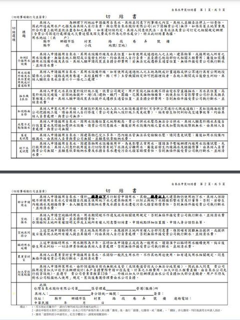

發表於 2022-5-17 08:49:35 | 顯示全部樓層
本帖最後由 DJH 於 2022-5-17 09:15 編輯
thinkpadla 發表於 2022-5-16 12:00
事情成敗
有時就看有沒有找對人
真的要多問幾個
我的鄰地是透天已有設水錶。我希望我放的水錶是放在將來計畫道路用地旁。
他(自來水的管線設計人員)一下要我寫切結書(當下我就說好)。
我打給他一下又要我計畫道路地主同意(我說我有1/2)。
我去申請好第一類騰本出來了。
打給他,他又要我找到另一個1/2的同意(我跟本不知道是誰)。
後來我就說即有透天的就有水錶水,就直接穿過我的圍牆,可以設就好了。
我不用再裝計畫道路旁。他又說要原透天厝的地主同意。(我已經問過了)他們同意(賣我計畫道路的1/2的就這透天厝的兄弟們)。
又要我拿到他們的書面同意書(問題是他們是幾兄弟共用)。一切都第二兄長在處理。第二兄長同意就同意了。本來二兄長願意簽給我。但設計人員說要超過共同持有者的2/3人簽名。(後來二兄長又聯絡我 。他堂弟三個月前才管線經他老家。也是打個電話問一下他。他同意就施工了),我還找到他堂弟瞭解事情的狀況(我有跟二兄長要電話),真的要跟鄰居打好關係。不然很難搞。
我打算今天(昨天找整天找不到人)。再打電話去問。
就簽切結書就好(自來水官網也有這切結書)
file:///C:/Users/flyer/Downloads/%E7%94%A8%E6%88%B6%E6%96%B0%E8%A3%9D%E5%88%87%E7%B5%90%E6%9B%B8(%E7%AF%A9%E9%81%B8)110.01%E7%89%88%20(1).pdf
這裡面有相關切結同意
(穿越他人土地同意書及切結)還要叫對方拿出第一類騰本。人家聽到就不要了,況且人家兄弟都遠在台北落地生根了)。
如果他還是不願意,那我就去寫申訴信箱了。

發表於 2022-5-17 15:18:49 | 顯示全部樓層
下午聯絡到設計人。講了一會。他同意我簽切結給他們。有進度再報告了。
