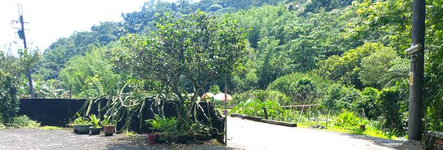

農地與道路隔了一條小山溝

農地與道路隔了這樣的山溝,要能正常的使用,不論是要自建資材室或種植蔬果都需要架設橋樑供車輛進出,除 ...
這圖更清楚了,這地是繼承或新買?有多大?什麼用途使用?休閒?務農賺錢?建議還是請地方人士幫忙,花個幾十萬做個永久水泥橋。若要蓋房子最好有腹地離水溝遠一點!
申請電力最大的困擾是 你土地離最近的電線杆有多遠.............
太遠的話 就算排上了 也要等等等等........
還有新設電杆 路過土地的同意書 才是麻煩...

我要架橋的道路旁就有路燈及鄰居,只是土地與道路隔著山溝,要自立電竿及電錶位置,是否需要跨過山溝立在自己的土地上?還是電竿及電錶可以立在道路這一側,再拉電纜跨過山溝裝一個NFB電力箱來使用?

我要架橋的道路旁就有路燈及鄰居,只是土地與道路隔著山溝,要自立電竿及電錶位置,是否需要跨過山溝立 ...
路旁就有電桿那就簡單了.....
在自己的土地上立一根電杆...
由台電那邊高空接線過來就好了....
花錢請水電包去申請就好了...

但目前土地不鄰路,還隔著山溝,如果自備電竿及電錶需在自己的土地上,未來要過下面的獨木橋去抄錶會很不方便,這樣台電會同意配置電錶嗎?

但目前土地不鄰路,還隔著山溝,如果自備電竿及電錶需在自己的土地上,未來要過下面的獨木橋去抄錶會很不 ...
給水電的去煩惱就好了...........
.不管怎樣這種都是要有牌的水電才能處理
沒有別的路進入農地?建議到處逛逛看有沒有類似的農地看看別人怎麼做,請教一下。當初買地也是外行,買到旱地,沒有水,最後花了24萬鑿井解決。地已經買了,該花錢的忍痛還是要花!而且一定要一次到位。切記!

沒有別的路進入農地?建議到處逛逛看有沒有類似的農地看看別人怎麼做,請教一下。當初買地也是外行,買 ...
我是用H鋼+鍍鋅擴張網.做橋
