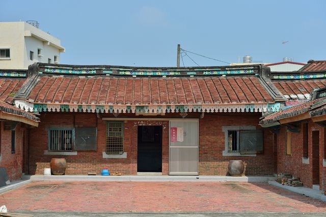

我又上網爬了些文章
(二)        戶籍謄本。
算是比較沒爭議的,而且戶政所的資料好像也比較完整
不像水電,沒房子也是可以申請農用水電
航照圖,有可能是養雞鴨豬
當然,如果可證明文件越多,就越容易通過
另外,建物如果可以很明顯確定是早期蓋的,拍照片好像也可以當證明
ps..照片來自阿蓮區蘇家古厝
