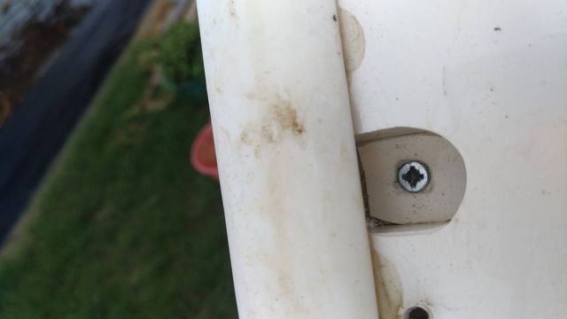

不過雷擊問題你最好確認一下,雷擊原理是找電阻最小的打,你是用不銹鋼管在牽電線引入孔,電桿的全都是木頭和水泥,你有看過鐵做或不銹鋼做的電桿嗎? 你鐵皮屋+不銹鋼圓桿本身就是個大導體,而且越小面積的導體越容易引雷,你看避雷針設計是不是都是末端是細又尖,你確定真的打不到你嗎?

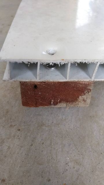

還有塑鋼版放外面會有風化和日曬侵蝕的問題,不耐久,塑膠屬於高分子聚合物,而太陽光裡面的紫外線因為波長短可以穿越大氣層對環境造成傷害,而太陽光是引起高分子老化的主要外因之一﹐它對戶外使用的高分子影響較大。太陽光中的紫外線﹐易被含有醛、酮、羰基的聚合物所吸收﹐引起光化學反應。太陽光中的紅外線為物質所吸收﹐轉變為熱量﹔隨著溫度的升高﹐高分子熱老化和熱氧老化加劇,高分子的化學老化主要是在光、熱或其他因素影響下進行的氧化反應。

二張照片應該可以很容易看出有什麼不同
但好像只要是塑膠,太陽曬久了,一定會硬化,但不一定會脆裂
而且,這有二層
哈,其實,我也不知道到底好還是不好

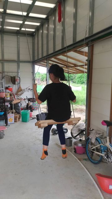

新增設施
室內盪鞦韆一座
下雨天不能在外面跑,只好在樑上吊一座

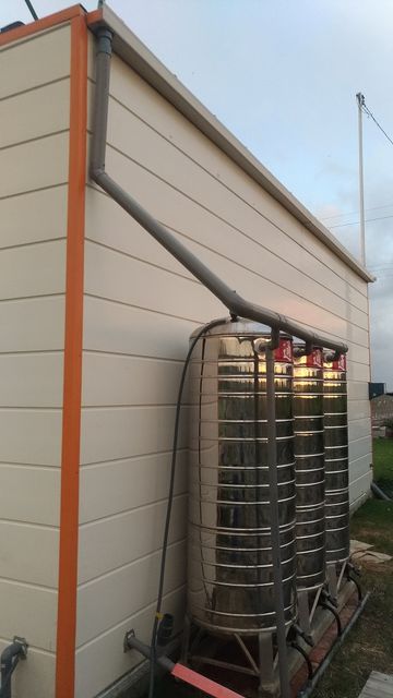

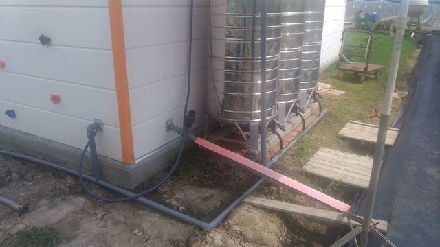

水塔在剛買農地沒多久,就剛好在網路上看到二手的,三個從高雄送到東山4500元,馬上買了

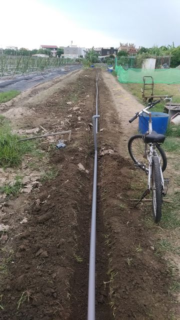

為了爸媽方便澆水,從水塔接了四分管,加水龍頭
當時是用吃汽油的抽水馬達,自然也就沒有加壓機
一直被老媽嫌水壓太小
花了二天的時間,全部改成1 1/2"的管路
順便也把水塔移到計劃的位子上
雨水收集,這是一定要的

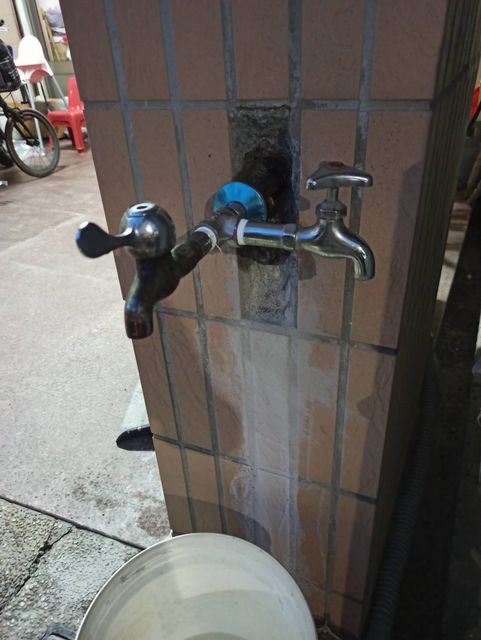

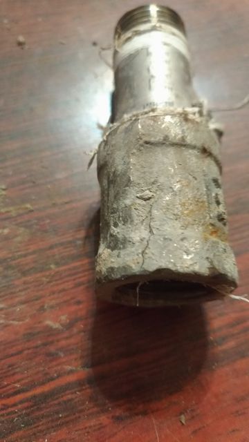

小插曲本來五分鐘的工作,接個三通多加一支水龍頭
用手轉緊還會小小的點水,多轉一圈,牙口竟然裂了
又多花了四十分鐘打牆換接頭,累..........

三個從高雄送到東山4500元,有夠便宜!

他在fb開價,一個一千五,三個全收四千
我就問,我不急,如果他有順路再送到東山要多少,他說貼個意思,五百
我馬上說好,請他有空再載過來
不過,他當時是說二噸的水塔,我怎麼看最多一噸半吧,這個有二噸嗎??

我在高雄市買個二噸中古的就六千了含運,來回也不過六十公里。噸數都是虛的,兩噸的大多只有一噸二而已。
