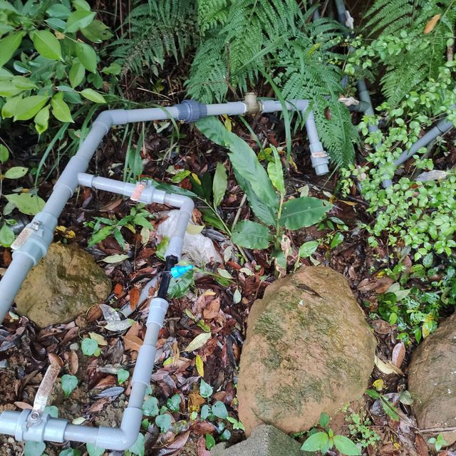

 樓主| 發表於 2021-4-6 11:52:39 | 顯示全部樓層
本帖最後由 dcage123 於 2021-4-6 11:54 編輯
小弟都搞定了
小弟共四層
最下面/倒數第二層,使用金屬灑水頭...間距約6米..全長約45米.(使用正常)
第二層,使用1"三孔噴水帶(100米)..(目前尚未種植故沒安裝)
第一層,水壓最低的一層,目前發現用1"三孔噴水帶..頂多輸送35米就送不上去了囧
(這以後是個問題,未來這邊要鋪草皮,可能要找方式去處理)
灌溉系統如下圖,墊高的原因是因為車道窄小,不這樣拉高..可能車子壓爆水管都看不到..
不過也造成水要多往上在往下...
電磁閥雨鳥24v(買時還不知道有分流量,上面兩顆流量大的給水帶用)
控制器就用現在最常見app能遙控的智慧插座4顆
DIY的,不會多專業就是@@
