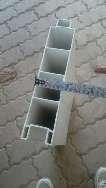

內牆的話
他有另一種材料
是中空的,七公分厚
能用就好,別要求太完美
自己動手,廢物回收利用

發表於 2020-10-6 11:23:20 | 顯示全部樓層
請問這種中空格版是要放直的還是橫的呢?
然後如何固定在鐵架上,或是C形鋼或是H形鋼呢?
螺絲鎖還是矽膠填充黏住?
謝謝

發表於 2020-10-6 18:33:08 | 顯示全部樓層
hongjen 發表於 2020-10-6 11:23
請問這種中空格版是要放直的還是橫的呢?
螺絲鎖還是矽膠填充 ...
不好意思
這是我上次去採購我資材室的用料,老闆介紹的
因為我還用不到,所以沒去了解
站內有幾個蓋組合屋的,好像是用這個當牆板跟地板
可能問他們會比較清楚
