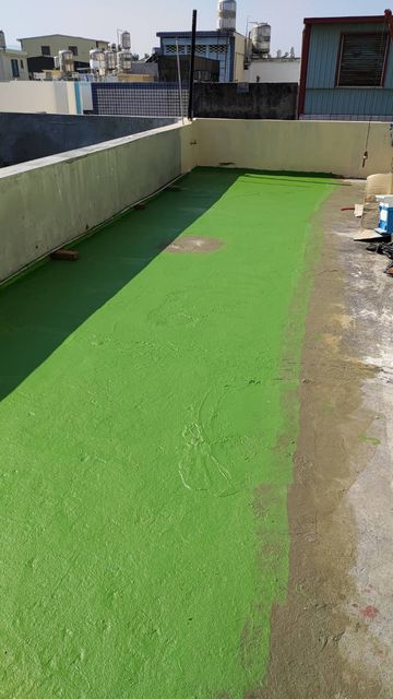

發表於 2023-2-1 20:01:25 | 顯示全部樓層
過年放假十天。沒要出遠門就買了防水材料來搞一下屋頂。
選用虹牌虹牌467高滲透防水底漆+467AD密著促進劑混合底漆,中塗使用虹牌 477 單液型彈泥 、面漆使用424 漏克補屋頂防水漆
各上二道,
先刷一半是因為另一邊還有雜物。
 樓主| 發表於 2023-2-1 21:50:24 | 顯示全部樓層
DJH 發表於 2023-2-1 20:01
選用虹牌虹牌467高滲透防水底漆+467AD密著促進劑 ...
四種各上二道,共八次+等乾燥時間...哇!比我還下功夫呀!...
請問是會漏水嗎? 效果如何?
