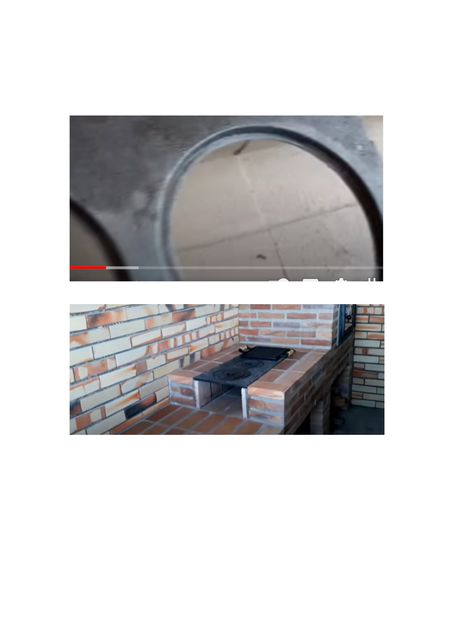

如果只是單純用鋼板(a36/ss400)切割
12mm*450mm*900mm,重量不到40公斤
加上切割,費用抓每公斤30元,約1200元。
但上面圓型蓋子正常切割完,一定掉下去
是不是鐵板下面又有其它加工方式
以上,只供參考,實際價格還是要工廠報價
b18 + 15

您‥看一眼就說出  鋼板(a36/ss400)切割‥太厲害了‥行家丫‥
您說的對,切割鑄鐵圓洞如圖,像瓦斯爐圓孔邊凹一圈,所以鐵蓋不會掉下去,像蓋子一樣蓋上,
當地應該用這種煮食器具是常態,所以爐台面也是一般廚具用品‥

你那個圖要用銑的,沒法只靠雷射切割,要兩道工,且要銑,可能靠CNC就好,但只做一片的報價划不來。或雷射切割之後再電焊一圈。
平台的鋼板可在台灣訂製,但護圈和蓋還是用買的較好。
所以建議你用淘的,護子圈應該是L鐵彎成圓形再電焊,就能嵌在平板的圓孔上。
當然,也可為了這個灶,買料找加工廠再自己電焊!運動就做不完了!
