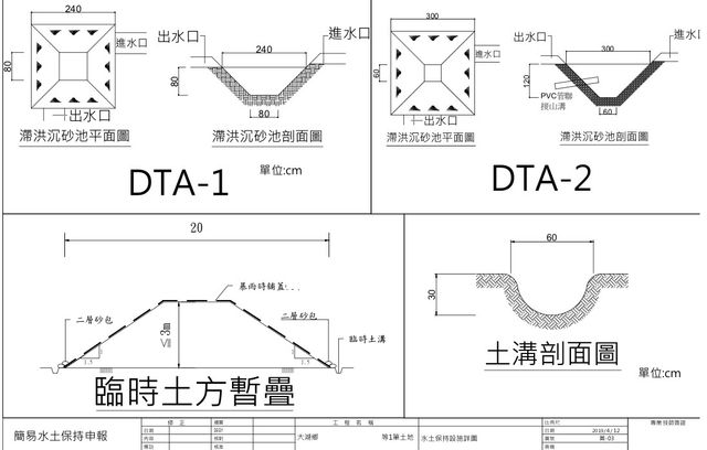

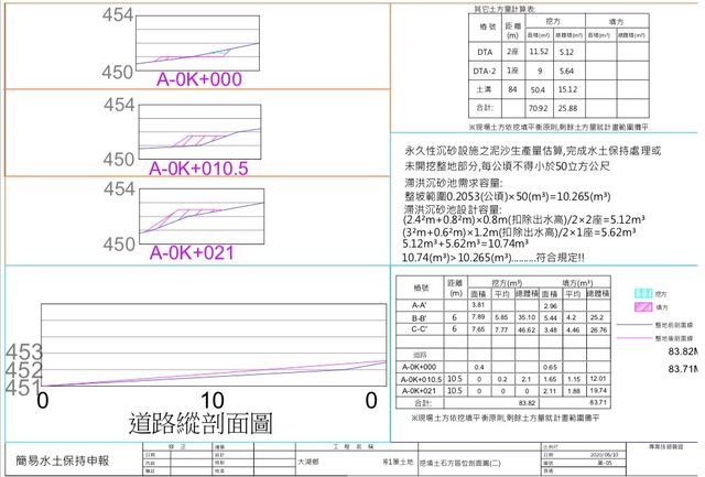

給您參考部分圖面...
並不是您想怎麼做 就怎麼做的!
要按圖施工的!圖面是要縣府審核通過的!
有人說自己亂劃一通就可過...這~聽聽就好
年代不同了~要求也不同~
需要簡易水保就是會麻煩些...
如果您有信心~能自己繪圖 也能自己掰出數據資料來
縣府能審核通過的話 那就可自己處理看看...
若要找廠商做~就多比價~
祝順利!
