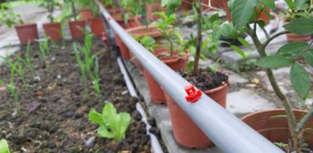

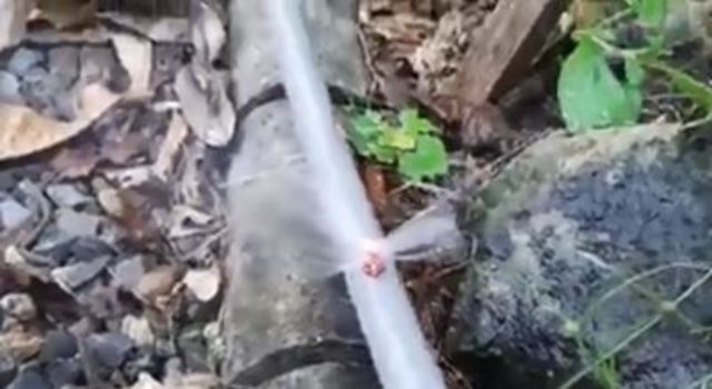

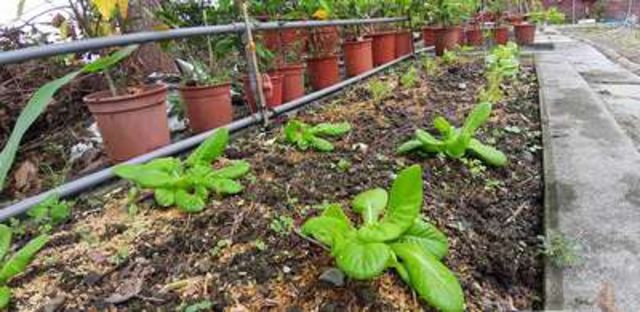

我自己經驗
雨水回收後沉水馬達抽水到6分管
改裝這種小噴頭
這噴頭只須鑽孔在6分管上
手轉進去噴頭就可以使用
噴射角度有360/180/45度角(網路有賣應該一個噴孔5元吧)
以1HP抽水馬達目前供應園藝&菜園
應該噴嘴有40多噴孔吧(長度約60-70M)...噴射力也很強
也不一定要使用硬管
軟管也可以安裝
可以參考一下!!
