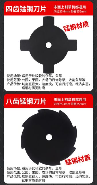

大的割草八齒圓盤鋸,割草比較快~~~

之前鋤草都使用一字刀,一直到最近3年才改用圓盤鋸,用過就回不去了,
圓盤鋸直徑會比一字刀小一些,但鋒利度、低震動及不會亂噴這3項是一字刀無法比擬,
圓盤鋸本身是圓形轉動起來很順暢,即使使用久了鋸刃不鋒利,只要除草機轉數夠快,
除起草來照樣清潔溜溜豪不費力。

大野狼 發表於 2021-7-9 07:38
好便宜喔,我用的至少也200左右
三片抵一片,cp值應該算很高吧
只有割草的話,磨損的程度應該不會差到哪
我看我爸小樹、藤蔓都直接掃過去
而且山上小石頭多,壞了比較不會心痛
陳青 + 20 我很贊同
能用就好,別要求太完美

關於一字刀我後來也有派上用場
因為我的農地含羞草是一大痛點,圓鋸刀址能發揮一半功效,特別在水溝的地方,所以只能用一字刀
使用上下左右刀法,將大小樹草藤蔓等通殺

我之前買過一批木工退讓出來的圓鋸片用來割草, 10公分的小樹照樣砍下來.  就算鈍了, 轉數夠快也比牛筋繩強.  鋸片鈍了可以用砂輪機磨的.

這種8齒4齒的, 用銼刀或者砂輪機把刀口磨到鋒利, 割草會否更有效率? 8齒4齒應該很容易磨.
我用鑽石磨刀棒
八齒大約2~3分鐘
磨過很鋒利
用砂輪機
磨更快吧
可以試試看
