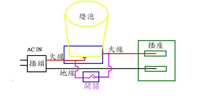

發表於 2022-8-22 11:53:03 | 顯示全部樓層
本帖最後由 ming0722 於 2022-8-22 12:05 編輯
我不知道這張圖您是否理解.
還有 快樂農夫 大大 是否能夠理解.
或是有看沒有懂.
通常我看到這種提問, 我是不太會去回答的.
所以2009年來到 2HOME 這裡, 經過了這麼多年頭, 我還是新手上路.
在論壇逛逛, 吸收點有用知識, 不想看的就無視之, 好不快活.
因為我怕去回答, 答的不好, 讓人誤解, 產生危險.
DIY 的人, 很多都是似懂非懂的(像我就是), 有時上網找答案, 找到的也不一定是對的.
剛好兩星期前, 自己檢查車子的時候, 我的老爺車, 汽車發電器整流器故障,  發電機插頭一摸就碎, 拉一下就出現了類似您開飲機機的狀況.
到FB 社團去問, 回答我接法的也出現了二種, 當然更多的是要我去找修車廠.
之後遇到一位好心的車主, 跟我說要如何去量接點, 加上我找到了發電機的接點圖.
更換了汽車發電機整流器, 換新了插頭, 順利的完成了發電機的維修. 之後還遇到另一位好心的車主, 拆開他同款車的發電機接頭, 拍線色給我看. 讓我更加確認了我沒接錯.
當然動手前, 風險我也有自我評估過, 舉凡從汽車電機的 起動馬達碳刷, 發電機碳刷, 到隔熱紙, 升降機, 大燈, 板金, 補土噴漆, 我之前都自己玩過. 他都能順利完成. 風險在可控範圍內.
居於將心比心, 才有了回答您如何修復開飲機的這款故事!
類似這種開關, 我摸超過30年了,  學生時期打工, 到工廠組裝線當作業員, 30年前的電腦主機, 電源型式是AT電源, 用的都是這種開關. 關電時同時切斷火線及水線.
我現在工作上用到的開關, 大多是如同 快樂農夫 大大說的, 是只關火線. 兩個是不同的.

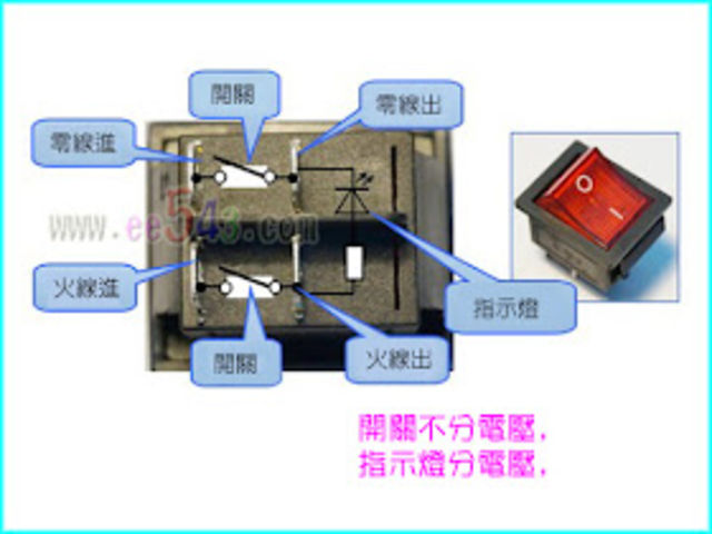

發表於 2022-8-22 13:41:46 來自手機 | 顯示全部樓層
本帖最後由 快樂農夫 於 2022-8-22 13:46 編輯
ming0722 發表於 2022-8-22 11:53
我不知道這張圖您是否理解.
還有 快樂農夫 大大 是否能夠理解.
看來Ming0722 大大說的才是正確的。
所以那四條線怎樣插入那四支腳,看來似乎剛好與我建議的插接法也沒有差別。
紅色插入開關的O端一腳。
同樣長相的另外一個端子插在與紅色線同側的另外一隻腳。剩下兩個長相相同但與已經插的那兩個端子長相不同,就都插到開關的另外一側。
然後插上電源按下開關,如果沒有爆一聲就OK了!如果爆了一聲冒了就趕緊拔掉插頭,飲水機大概掛了,就學到了一次教訓。哈哈哈!

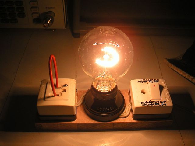

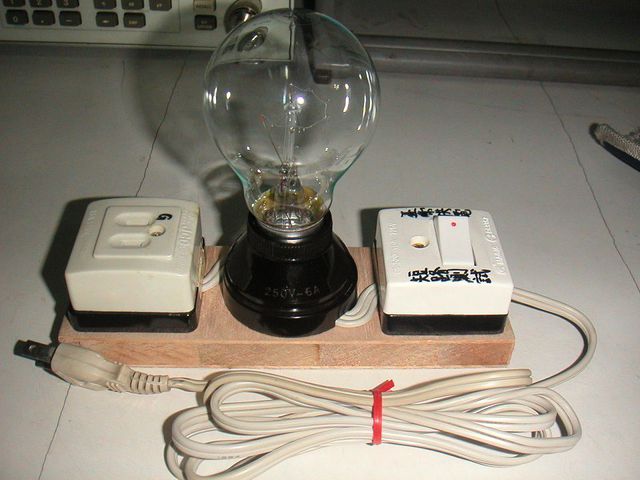

發表於 2022-8-22 15:29:54 | 顯示全部樓層
本帖最後由 ming0722 於 2022-8-22 15:46 編輯
快樂農夫 發表於 2022-8-22 13:41
所以那四條線怎樣插入那四支腳,看來似乎剛好與我建議的插接法也 ...
其實用試誤法, 來修電器, 也不是不可以.  實務上也常這麼做!
可是不能這麼粗爆啦!
一般都要有防護的.
至少要串上一顆燈泡
原理圖 那個開關可以不要
插頭插上電源, 後方插座給測試電器插上, 沒短路燈泡不會亮
短路了電壓加在燈泡上, 燈泡會亮. 後面的電器通常不會加大故障點.(也就不會損壞)
那個紅色線是用來模擬短路, 短路時只會亮燈泡, 不會出事故!
註:圖都是網路上借來的.
