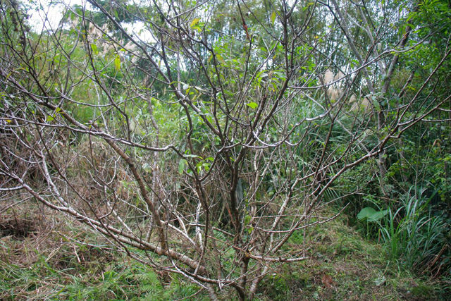

自然是你貼出的圖片
可以比對一下4d的枝條顏色...
綠色是不會開花的 除非是分枝長出來的 短綠色枝條才會
講比較直白難聽的就是 梅子放著擺爛 不要亂鋸就會開花
果樹就是種久 觀察久了 就會知道他有何習性...
所以一看就會知道問題出在哪裡

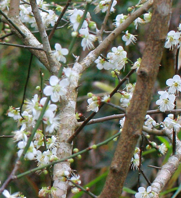

基本上, 薔薇科的果樹 ( 包括目的是 賞花 的...例如 櫻花 ), 要開花或是結出果實, 有三個重點 ----
1. 需冷時數. ( 一般梅樹的需求都很低, 應該沒有問題 ).
2. 光照的小時數... 或是, 自身具備的潛在能量.
3. 晴跟雨的關聯性 ---> 花期剛好大雨不停, 就希望渺茫了. ( 特指昆蟲授粉方面, 花粉也會濕掉 ).
直覺上, 東大 可能是缺乏 2 或 3 的項目. ( 四周遮蔭 + 雨天比較多 ).

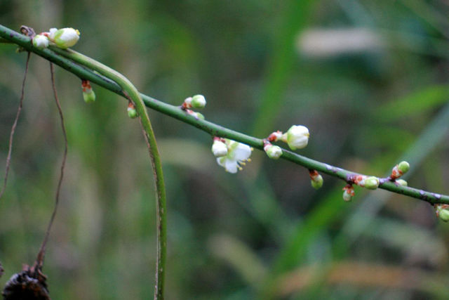

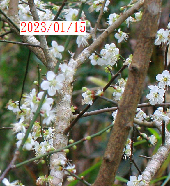

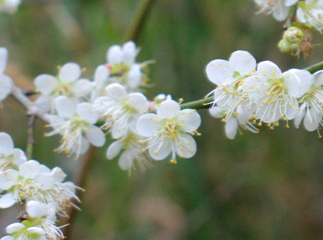

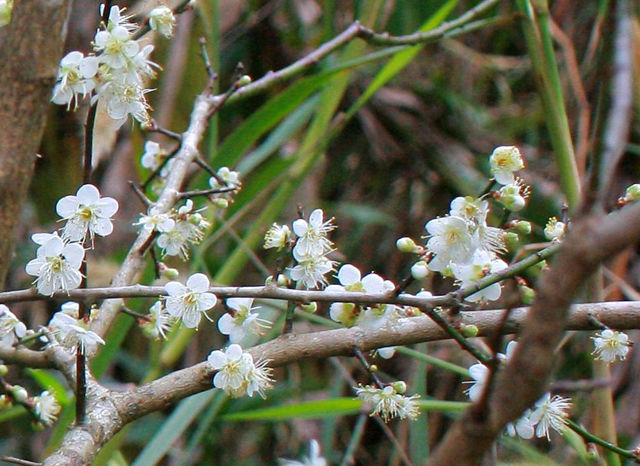

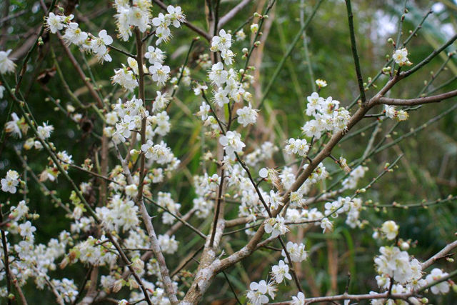

回到 綠枝 方面的問題....
基本上, 跟顏色應該沒有 " 絕對 " 的相關性 ---> 不管 褐色 或是 綠色, 都會開花.

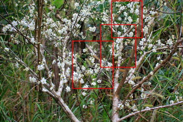

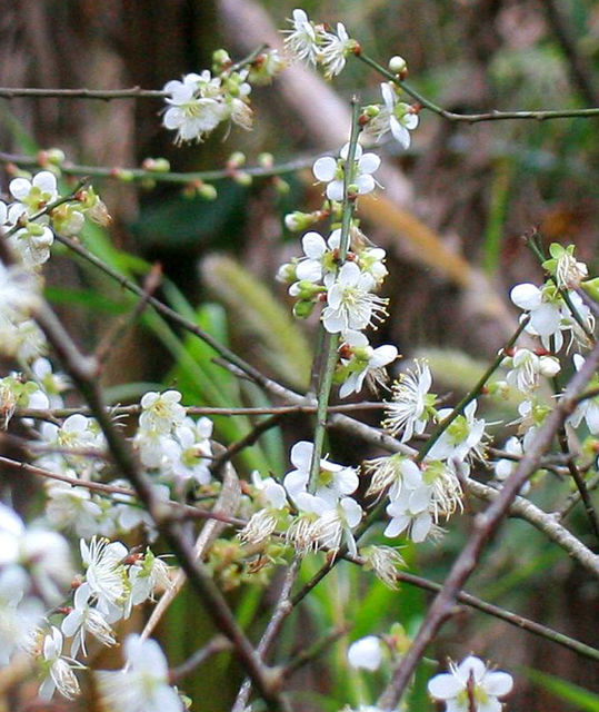

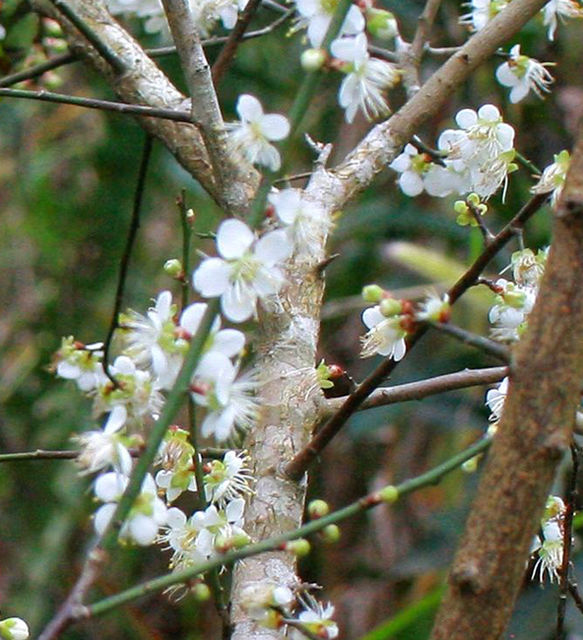

攝於 2023/01/15 傍晚前, 兩張切圖.
攝於 2023/01/14 傍晚前, 同樣裁切兩張.

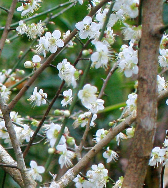

攝於 2023/01/15 傍晚前, 切個 3 張.
因此, 褐色 的老枝條會開花, 綠色的短枝條也會開花... 即使是 綠色, 長達 80 公分 以上的 長枝條, 同樣也會開花.
至於跟 亂鋸 是否造成關聯... 就不敢下定論了.
因為... 4D 杯杯 不會沒事跑去 四處亂亂鋸.

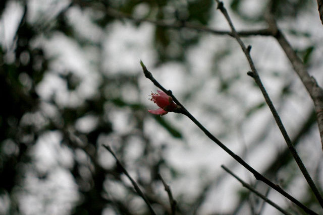

對方離開附近區域之後, 走往 桃樹 的地方, 先幫梅花再拍個兩三張記錄. ( 昨天 01/14 已經拍過一些了 ).

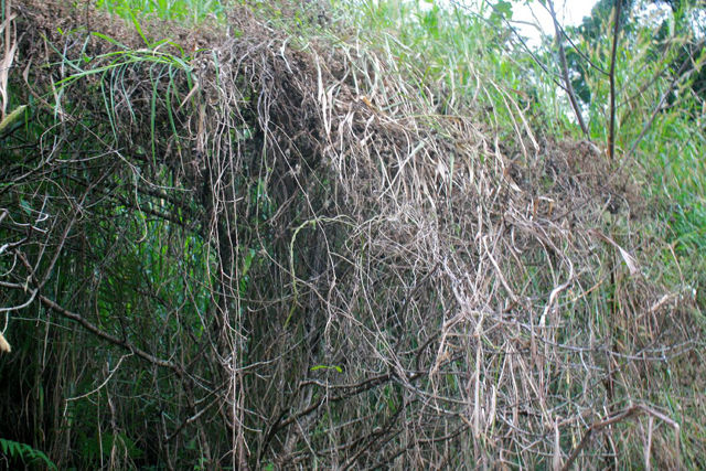

有先前割過的枯死藤蔓, 還有 綠色 / 新鮮 的....

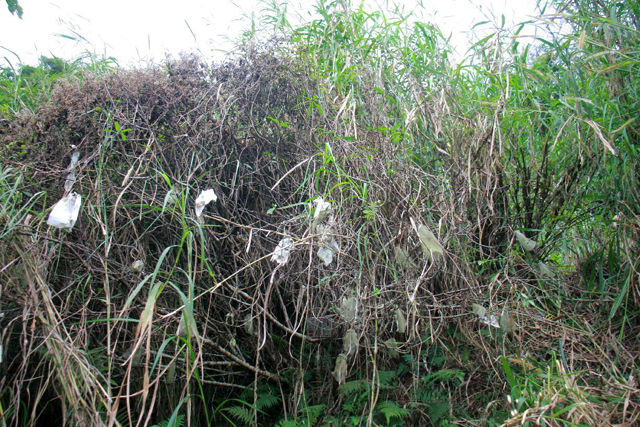

然後, 繼續與巨大的 牧草 / 芒草 / 小花蔓澤蘭 去努力奮鬥.

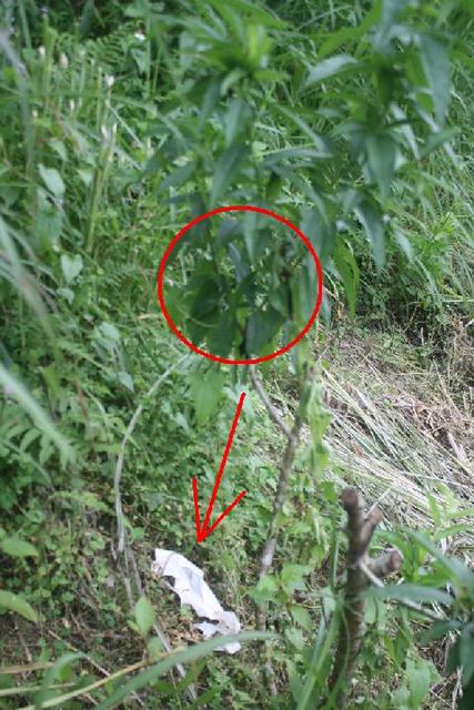

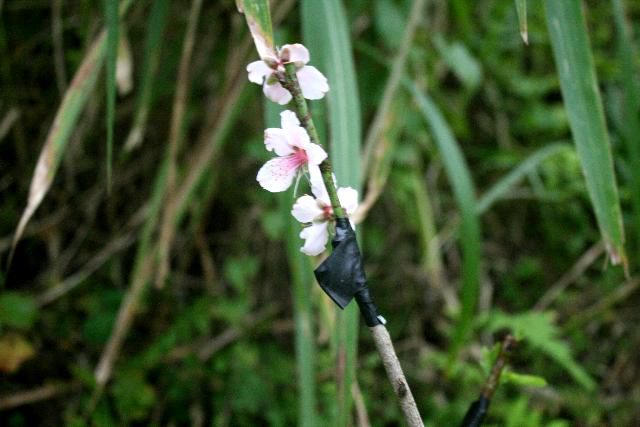

底下這棵, 是昨天經過大約的清理之後, 重見天日的一棵 水蜜桃樹. ( 紅玉 啦 ).
那棵旁邊還有 三組, 還繼續存活的 桃子接穗....其中一組, 冒出第一朵花.
好里加在 ---> 決定要趕緊讓它們 見光 之後, 尚未已經到了真正的花期. ( 意思就是, 儘速加緊努力與處理, 應該還來得及 ).

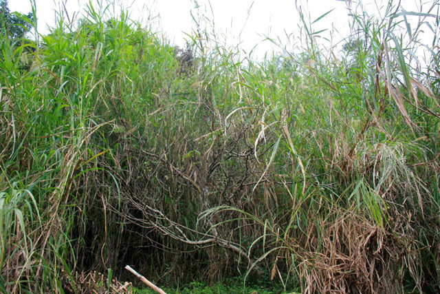

三米高的桃樹, 不敵 " 超過四米高 " 的巨大牧草. ( 沒有誇大, 牧草真的可以長到那種高度或是長度...直徑可以粗到 三公分 哩 ).
除了要命的牧草, 鋪天蓋地的 小花懑澤蘭, 更難搞 ---> 必須用 梯子 + 鐮刀...清理所有被纏的樹枝.
沒錯, 被 魔草 / 魔藤 給長期纏身的 桃樹...中左的就是其中一棵.
註 : 近處與旁邊已經稍微清理, 不然根本無法拍得到.
01/15 之後, 後面待處理的, 還剩下六棵. ( 因為, 去年被蓋死的中型桃樹, 大概超過十棵 ).

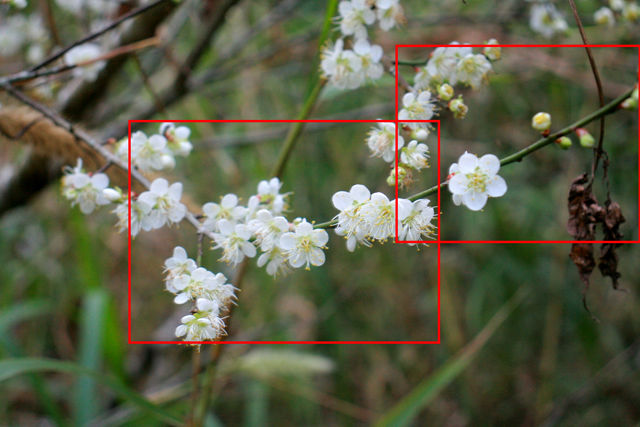

本帖最後由 Zefram 於 2023-1-15 22:24 編輯
nature4d 發表於 2023-1-15 20:52
既然被 點名...就只能出面來 補充回答 了.
幸好, 4D 杯杯 大半輩子以來, 持續的樣樣都缺, 唯 ...
梅樹要有至少一年以上的老枝條 才算結果枝
而鋸掉 從主幹長出來的整枝全綠色徒長枝條
那種是一年內不會開花 人工處理過也很難落葉
自然變成葉子就很正常
你會認為跟顏色沒關係 那就把結果枝處理掉(綠色圓圈的地方)  明年就不用吃了
圖中紅框那些 綠枝都是結果枝長出來的 並不是新生枝條
4D對梅樹理解有誤 就像不是自己種的一樣
但梅樹就是怕開花時下雨 這是影響最大的原因沒錯

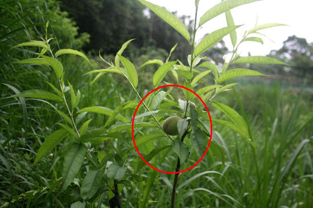

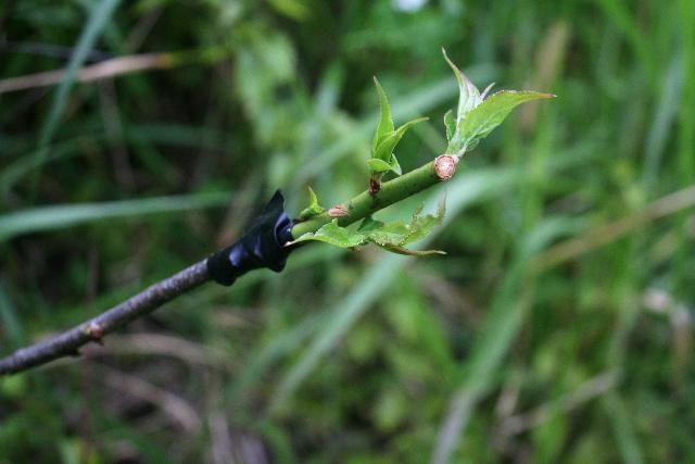

先用桃子當案例 ( 道理跟 高接梨 相同 )---------------
大概是三年前, 從另外一處山上, 剪了幾根接穗. ( 沒能力管到那麼多地方, 決定把那裡本來已有的品種轉移 ).
接於一棵小樹的樹枝. ( 保留種源, 大小棵無所謂 ).
結果, 花謝之後, 出現一粒果實.( 以及長葉 ).

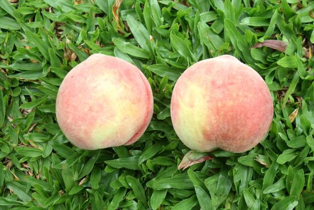

可惜....被 鼠輩 給先喀掉了. ( 意思就是...嫁接之後四個月, 就可以吃到桃子 ).
要不然, 它可能是底下的這個樣子.
後註 : 這棵, 連同其他大概 十棵 的中型桃子樹, 去年都被 " 蓋死 " 了. ( 去年的後半期, 真的有比較混一點 ).

我可沒講過 " 徒長枝本身 " 次年就會開花啊.

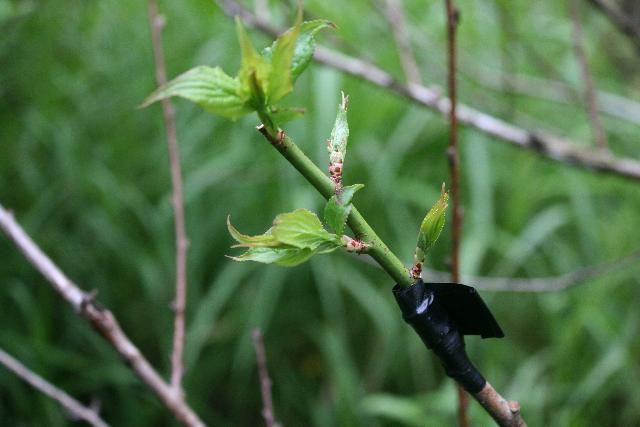

但是...梅樹嫁接, 基本上是取 去年一月初 ( 前年 12 月末也算啦 ) 的 " 一年生 的新生枝條 "( 兩年三年的褐色枝條, 也沒說不可 ) 來當接穗.
以 一年生 的新鮮樹枝來說, 接到花芽, 當年會開.
葉芽 當然長葉子.
即使之前接到 葉芽, 次年同樣也是會開. ( 一年之後, 熟度夠了 ).

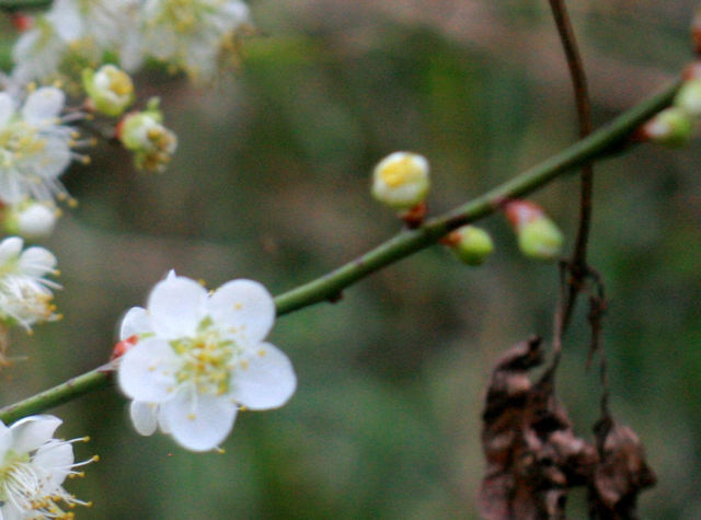

綠色開花枝, 是從左側的 褐色樹枝, 繼續長出來的.
更長的綠色樹枝, 是從 左下角 的褐色樹枝, 長出來的.
綠色的 短枝條.
因此, 我只說 " 不是看顏色 " 而已.... 誰講徒長枝會開花啊 ?

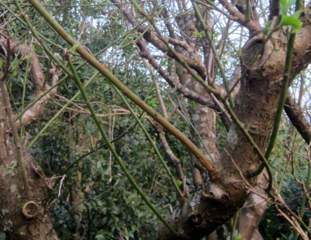

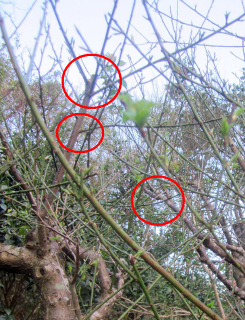

以 東大 的圖片來說...
大樹幹冒出的 徒長枝....當年還不夠, 基本上要 " 下一年 " 才有機會.
但是... 紅圈裡面的 綠色枝條, 則算是 " 有可能會開花 " 的. ( 如果三四月份之後鋸, 然後才長出來的, 就不會 ).
因為並非當事者 ---> 何時鋸的, 未知.
所以才會列出那三項重點... 看到底是符合哪些條件.
徒長枝 當年就會開花 ? 誰講的啊 ?

就東大的樹型來看 只能說...欠裝潢
如果是我 我只會留橘色線這一隻主幹 上面的部份都鋸掉 其餘主幹捨棄掉
基本上沒有一隻是符合結果枝 連皮都還沒達到
而主幹本身就已經高到不行 後期不管也只是亂到枝條互相交錯而已
紅圈的部份只要顧好就能成為結果枝 因為粗度有夠(往下刁)
前題是其餘主幹 最好捨棄掉了
梅樹能粗成這樣也是蠻厲害的...
只留一隻主幹直接重來 速度會比較快 重點還是樹型要刁一下

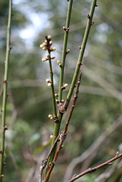

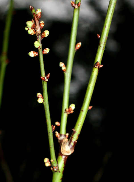

基本上來說, 嫁接當年 ( 以 葉芽 為前提 ), 即使是使用 徒長枝, 根據我自己的經驗 ----
柑橘科 跟 梅子, 次年即使會開花, 但是不掛果, 要 " 嫁接滿兩年 " 才能正常掛果.
桃子 ---> 次年就可以開始掛果. ( 如果有翻到相關資料, 再做補充 ).

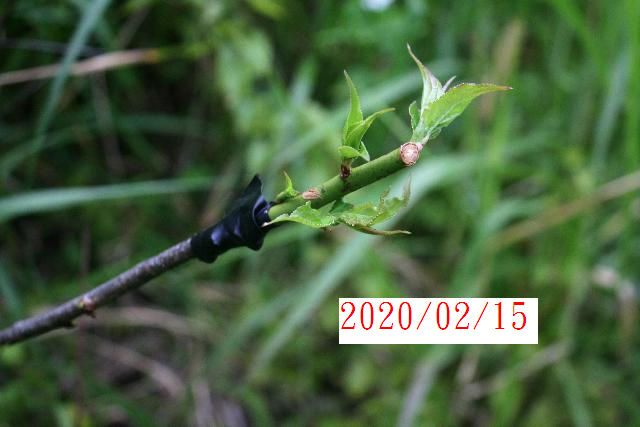

如同前面寫過, 梅子是 2020/01 月初, 決定拿來接的.
用三張標示日期的影像, 當做輔助說明.
嫁接一個月左右.
嫁接一年後, 已經會開花 ---> 沒掛果, 2022 遮廕嚴重, 也沒有掛果, 略. ( 經驗上, 接穗滿兩年應該可以正常掛果 ).
講起來, 綠色樹枝 並不是新生枝條 這七個關鍵字, 似乎應該講得更清楚一點.
1. 它們不是屬於 鋸掉大型樹幹 之後的 新生枝條. ( 那個叫做 徒長枝 ).
2. 它們是屬於 從褐色的結果枝, 在去年春天繼續延伸生長出來的 " 大約一年齡 " 的 新生枝條.
如果今年有機會掛果的話, 可能二三月份... 果實會掛在哪種樹枝上, 很快就會有答案了.
