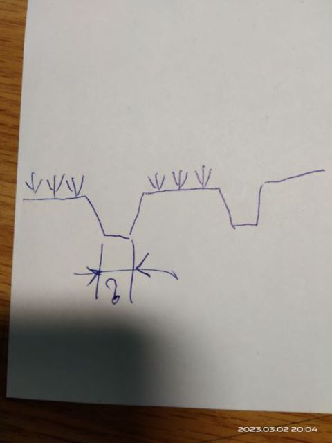

 樓主| 發表於 2023-3-2 20:08:19 | 顯示全部樓層
快樂農夫 發表於 2023-3-2 14:47
我的中耕機SRD-4D空氣輪原裝配置的很寬粗,若是打溝使用空氣輪做出來的畦溝最小寬度67公分,遠超出我希 ...
67公分33公分,是說這個嗎?沒用過看不懂?

發表於 2023-3-3 02:56:58 來自手機 | 顯示全部樓層
同學 發表於 2023-3-2 20:08
是的,就是你圖面的?那個溝。

發表於 2023-3-3 07:26:27 | 顯示全部樓層
使用中耕機來開溝,最好用的還是單輪型的,不會有雙輪型的輪距問題。但既然買了,那麼...就將就吧...
