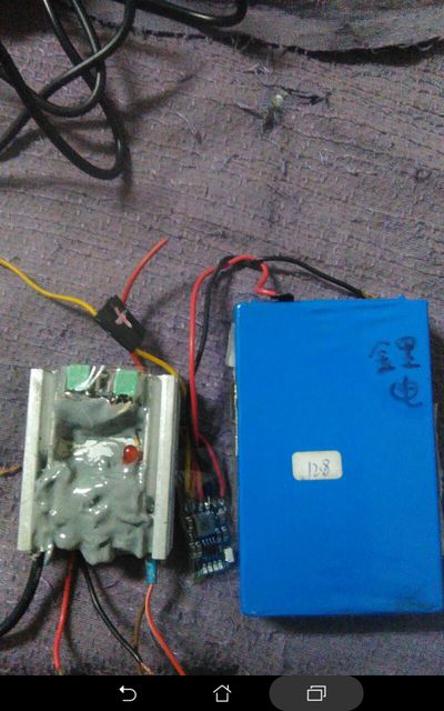

發表於 2023-4-22 07:21:23 | 顯示全部樓層
是這樣!
12-25V. IN out 5V. 供電及給鋰電池充電,輸出為5v ,

 樓主| 發表於 2023-4-22 08:09:22 | 顯示全部樓層
rdmigo 發表於 2023-4-22 07:21
是這樣!
您照片的中間,小小的那塊電路板,是降壓的嗎?
我有充電器可以充鋰電,只需買一塊電路板降壓到所需的電壓,應該就行了

發表於 2023-4-22 11:19:48 | 顯示全部樓層
同學 發表於 2023-4-22 08:09
我有充電器可以充鋰電,只需買一塊電路板降壓到所需的電壓 ...
我是廢電子材料重組,lm2575-5 拆自33.6k 數據機供電部分!
無pcb板,直接拉線再焊接 鎖住鋁散熱,小板是露天拍來的,
功能是這樣子,,5v in 充鋰電池  3.7V  12A 輸出是 5V
與行動電源的使用模式幾乎一樣!
主要是板子小,而耐用度則不考慮!
且給供給照明用,玩廢棄零件,就拆爛這些玩具!
然後再重組,,照明及+5v供電輸出,對平板,手機,充電,
且另一組降壓,是搭配光電板加充電控制器,對12v蓄電池充電,
充電控制器,,也可對鋰電池,鋰鐵,充電,但要修改高點的電壓值!
蓄電池,,我是設定14.4v,
鋰電池,,目前不考慮
鋰鐵   也不考慮!

發表於 2023-4-23 12:11:04 | 顯示全部樓層
客人有下單,製定規格,才會重新佈局與手工製作pcb,樣品板,,
客人多鼠光了!也懶得重新製作,所以拉線灌AB膠,固定!
反正是老規格零件,也幾乎很難操到燒掉IC,
過流操機,也好像剛好而已,壓降還可以接受!
不過可調壓會比較好用,輸出設定在5.2~5.5,之間
滿載壓降再4.95v ,以上,比較理想!
就廢品啊~挖零件,也剛好而已!原廠老零件就是耐摧殘,
有些,新設計ic號稱高流負載,實際似乎還沒滿載壓降就,,
差太多了!
Ns ti mot  on mic lt 早期的櫻桃 美系等等 原廠的 lm2575 lm2596 lm2577
交換電源系列,還是比較耐用的,
