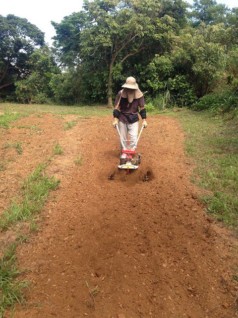

我175,用308F......我只用過這機型...不清楚其他機型使用情形...所以沒有心得可以跟你分享耶...我也是看鄰地在使用和鄰地主人讓我實際操作一次(約5分鐘)  我就買來玩了......
