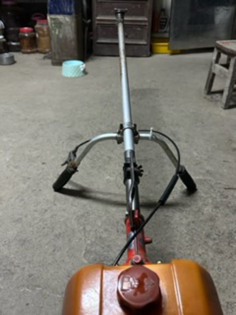

 樓主| 發表於 2023-11-15 19:06:23 來自手機 | 顯示全部樓層
同學 發表於 2023-11-15 18:43
這台
先了解一下,目前狀況還很好
還很新,油桶的濾網、油管有在賣可以自己買回來裝

 樓主| 發表於 2023-11-15 19:14:28 來自手機 | 顯示全部樓層
同學 發表於 2023-11-15 19:11
那三片式離合器,換兩片式,您怎麼換的(哪買能用的材料)
我是整台拿去農機行換

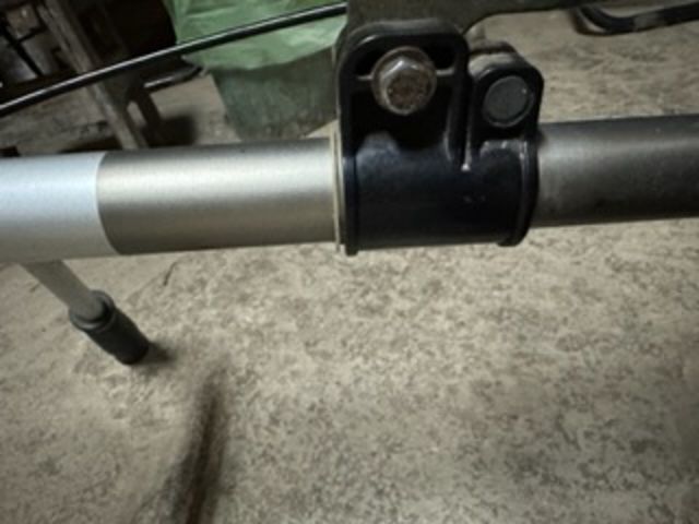

發表於 2023-11-16 16:39:16 | 顯示全部樓層
aa87917aa 發表於 2023-11-13 17:58
離合器當然久了要換,鋁管原廠有鍍漆很耐用,台組就沒鍍漆
好想看看原廠配G4K的桿子是長什麼樣子的...
我的G4K是站上以前一位網友,從台東的資源回收場買回來整理後寄給我的,所以就只有一粒引擎而已...
後來將BC4301的桿子拆下來裝到G4K上頭,而G45L則裝上了另外組合的桿子。
這粒引擎在冷車的時候很好發動,最主要的是它的引擎與排氣聲很結實,喜歡它在低速時那箥箥箥的排氣音...但是當操作了一段時間(一兩個小時)之後,熄火後再要發動就很困難,在很早前也曾經在站上談過這件事,所以它的激磁線圈是更新過了的,高壓線組也換過。到最後,連火星塞都換成原廠說明書上指定的規格。當然那是過去...現在很好,因為這台現在沒有那麼大面積的草需要割了,所以還沒有碰上熄火後就不能發動的問題。
這邊的農機行說老機熱了之後不好發動,是zenoah引擎共通的毛病(後來覺得可能是當時太心急了,人跟著也休息個一刻到半小時之後它就又恢復正常了)。
最近幾年的G45L傳說已經沒有當年的風評,農家(檳榔園)正常的使用夀命是兩年換一台...

 樓主| 發表於 2023-11-16 17:44:00 來自手機 | 顯示全部樓層
本帖最後由 aa87917aa 於 2023-11-16 17:45 編輯
smhu 發表於 2023-11-16 16:39
我的G4K是站上以前一位網友,從台東的資源回收場買回來整理 ...
smhu + 20 有心啦...

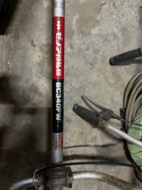

發表於 2023-11-16 18:02:24 | 顯示全部樓層
查了一下,BC430FW配的是G3K的引擎...

 樓主| 發表於 2023-11-16 18:59:55 來自手機 | 顯示全部樓層
smhu 發表於 2023-11-16 18:02
二三十年產銷班補助新機買來就這樣,我七台跟兩三台零件機的原廠管都一樣

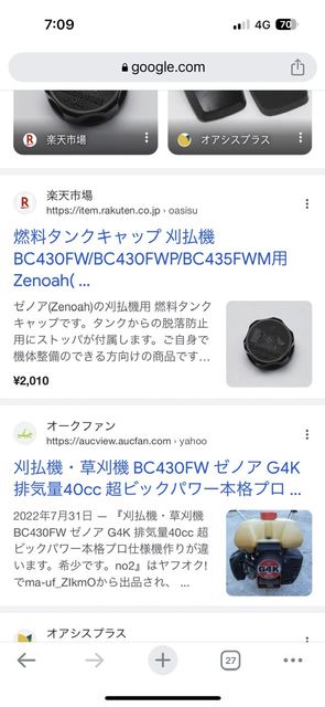

 樓主| 發表於 2023-11-16 19:04:00 來自手機 | 顯示全部樓層
本帖最後由 aa87917aa 於 2023-11-16 19:05 編輯
我查到的是G4k
