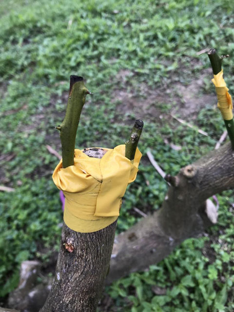

2024/03/03 外家 下方鄰居 的嫁接檸檬.
那個外家鄰居, 以徒步路程來說, 大約是外家下方的 300 公尺 左右. ( 下行不用五分鐘, 慢慢上行頂多十分鐘 ).
03/03 下午, 另一半 說要回去外家看看, 當然就乖乖的當司機, 載她回去.
到了其下方鄰居的土地, 決定先暫停一下. ( 返程可以直接回家處理家務, 要煮家人晚餐以及三個便當 ....不用特別又要停在那裡, 多耗費返家的時間 ).
那些接穗, 是年初二的下午 ( 02/11 ), 筆者去幫對方接了三個副主幹, 總共七根樹枝.
相關連結 ( 7 # & 18 # ) ---------
下車之後, 另一半跟著去看, 那位鄰居在 孤挺花園 看到筆者夫妻 ( 距離可能 60 公尺 ), 也走了過來.
因為有兩個人在旁邊看, 必須專心檢查與解說狀況, 沒有拍照. ( 舊照片借用就好 ).

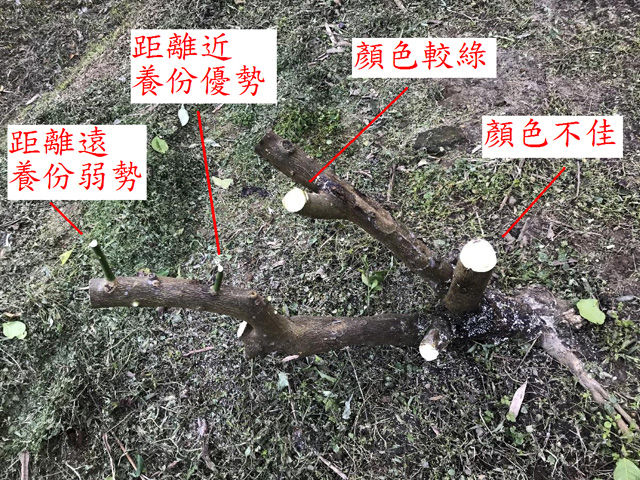

今天算是 嫁接日期之後 的 21 天. ( 已經三週, 大約可以判斷狀況了 ).
兩根 一對一 的, 較遠的一根, 情況最不妙....估計活不了. ( 七根裡面, 顏色最糟糕 ).
但是, 距離主幹較近的那一根, 顏色還相當綠...幾乎像是剛接好一般. ( 這個副主幹, 不管遠近, 活一根即可, 至少換品種的目的就達到了, 近的存活當然更佳 ---> 鋸掉較遠的就好 ).
另一個副主幹, 屬於 一對二 的, 兩根接穗, 狀況似乎都還正常. ( 有可能兩根都活 ---> 活一根也算 100 分 了 ).
另一個副主幹, 比較粗, 接了 一對三..... 而且還特別選了 開花枝 當成接穗. ( 開花枝的枝條年齡比較老, 接活的困難度, 比年輕又活力暢旺的 徒長枝, 難度要高了非常多 ).
但是為了讓那位鄰居, 能夠在 今年 或是 明年 就見到開花 ( 徒長枝, 一般要接後 滿兩年 甚至於更久, 才會開花 ), 因此算是硬著頭皮, 頂著很高的 嫁接失敗 可能性, 還是給接上去了. ( 萬一失敗, 還包括 另一半 的面子哩, 漏氣總是不太好 ).
看起來, 其中有兩根的情況不太好, 但是有一根, 能夠存活的機率, 應該是 相當大.
那位鄰居也了解, 只要有一根活, 就是滿分了. ( 失敗的接穗, 直接當做沒有就好 ).
他也能夠了解, 一整棵樹 ( 三組的副主幹 ), 只要活一根....換品種的目標也算是有成功. ( 所有沒活的副主幹, 統統都可以鋸掉 ---> 集中養份給存活的那一根就好 ).
至少以 21 天後 來看, 七根接穗裡面, 有四根的存活機會, 應該會高於 75 %. ( 意思就是, 大概有 三根 或是 四根, 相當有可能存活 ).

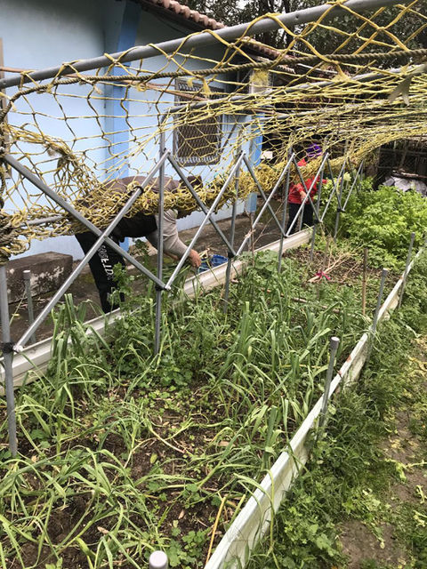

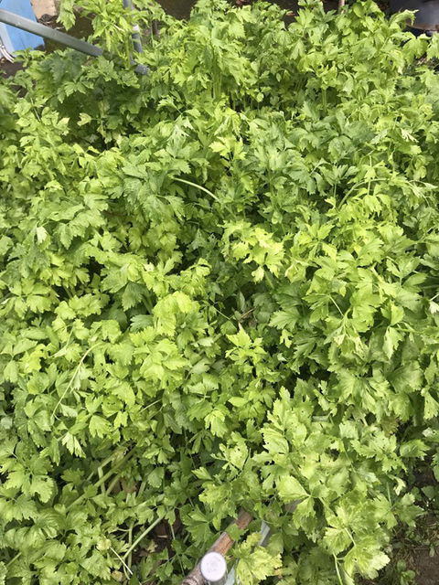

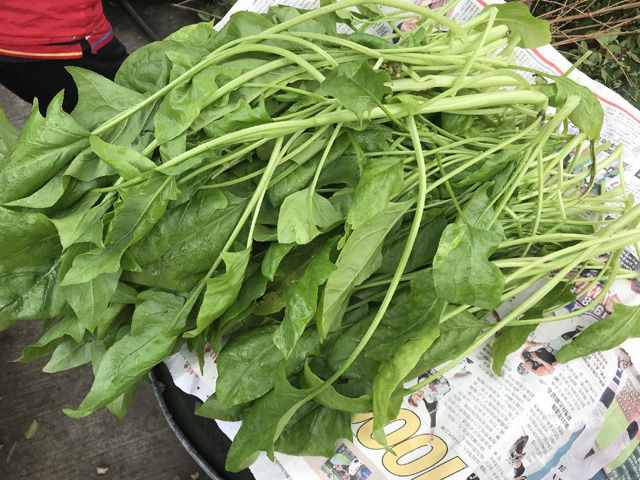

2024/03/03 拿一些菜.
外家 算是山區的 獨立戶, 距離最近而且有人居住的, 就是大概 300 公尺距離的下方, 那位種植孤挺花的鄰居.
其他都超過一公里以上, 隔著溪流的對面山之類的, 半徑兩公里內, 加起來可能不到十戶吧.
03/03 ... 先看完下方鄰居的檸檬狀況之後, 當然就上到外家去了.
晚餐必須回家弄, 還要加上三個便當. ( 實際裝了四個, 小女就裝了三個 ).
筆者當然是比較希望能夠早些返程, 但是另一半希望等到 小舅子夫妻 下班回到家之後.
傍晚五點多, 兩夫妻終於回到家了, 然後....採了一些菜. ( 要帶回筆者家的啦 ).
菠菜, 還很嫩.
芹菜, 也算是頭好壯壯.
老人家 先割了一些菠菜.
然後又繼續割芹菜, 小舅子負責拔蒜.
另一半 在整理或是拔掉芹菜的葉子.
筆者不用做啥, 負責看就好.
註 : 筆者要準備回家, 然後負責六人的晚餐, 以及額外的便當哩.
LKK46 + 20 太棒了!

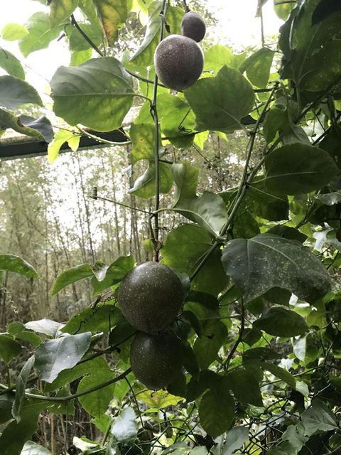

2024/03/03 外家的 滿天星.
傍晚天黑之前, 另一半 正在整理一些, 要帶回筆者家的菜. ( 菠菜 / 芹菜 跟 蒜....問了白蘿蔔, 說不用 ).
閒著沒事, 走個幾步晃一晃.

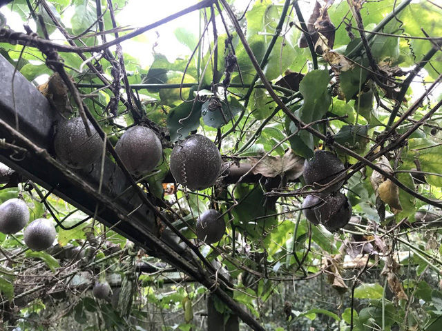

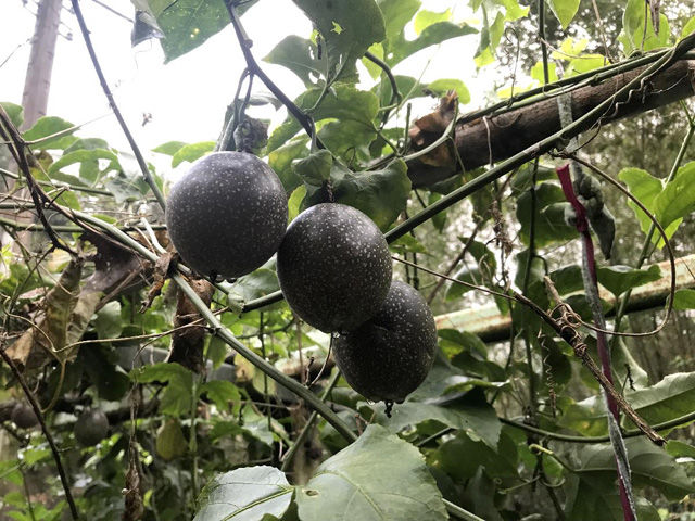

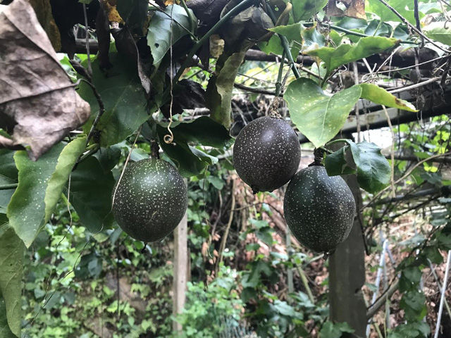

應該是去年吧, 外家的某個位置種了兩棵百香果, 夏秋之間的某時候 ( 已經開始掛果一陣子 ), 枯死一棵, 只剩下一棵.
猜想, 可能是秋天之後, 比較沒有 果實蠅 的危害, 因此完全不用套袋, 外家的人就三天兩頭, 有可以 採 或 撿. ( 幾天沒採或是沒注意, 就有許多地上的落果 ).
當然外家的人, 已經採過與吃過相當多了.
雖然只有一棵而已, 棚架上頭或是邊緣垂下的枝葉, 至少也還有 三位數 的不同熟度果實.
手機, 天色暗又逆光...隨便拍幾張.
後記 : 2023 年初, 另一半 也買了兩棵 " 據說的 " 滿天星, 一棵 黃金.... 筆者拿去菜園種了.
兩棵 滿天星, 持續數個月, 生長完全停止, 根本沒有長大, 然後就掛掉了. ( 可能根本都沒有 開根 ).
一棵 黃金, 勉強有成長, 爬到架上.... 去年秋天左右, 曾經開過數次的花朵, 但是沒有掛果任何半顆. ( 可能有 自花不親和 的特性, 需要每朵花都人工輔助, 又沒那些閒功夫 ...也有些懶得弄啦 ).
今年, 大概一個多月之前, 筆者又自己去買了兩棵 滿天星......等於又種了一次.
後續的話, 再看看.

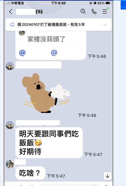

傍晚五點多, 跟自己的小孩們, 回報狀況. ( 有三張, 拍攝買東西時, 地上的兩隻貓 ).
兒子跟父母說沒蒜頭, 小女說要吃飯...其他略.
更後來, 跟家人回報了 檸檬接穗 的情形.

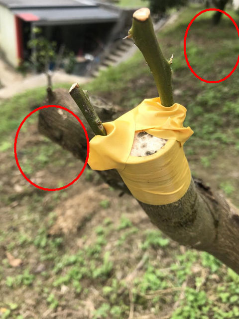

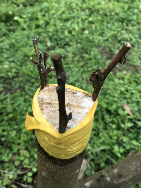

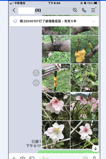

下午去看那些檸檬接穗才發現, 原來.... 當時取的三根 枝條, 全部都是屬於較為老熟的 開花枝, 根本沒有半根是比較年輕又生長旺盛的 徒長枝. ( 前者不容易接得活, 後者的接活機率比較高, 而且還會高了很多 ).
也難怪, 02/11 到了現場, 準備選擇 接穗 的時候, 整棵樹繞了整圈, 相過來又相過去 ( 看來看去 ), 都找不到任何一根, 自己覺得比較 中意 的樹枝可以剪.
後來勉強剪了三根, 筆者認為 " 還算勉強能夠用 " 的 ---> 人都已經到了現場, 任何理由都不是理由. ( 主人想要 延續 的 檸檬母樹, 只有那 唯一的一棵, 完全沒得選擇, 只能硬著頭皮, 設法去完成 另一半交付 的任務 ).
沒得選擇的那些 老熟樹枝,  真的很難接, 能夠有 接七活四 成績的話, 也很不容易了. ( 其實, 只要活一根, 品種變更的目標, 就已經算是有達成, 但是.... 如果能夠存活越多根, 當然越好 ).

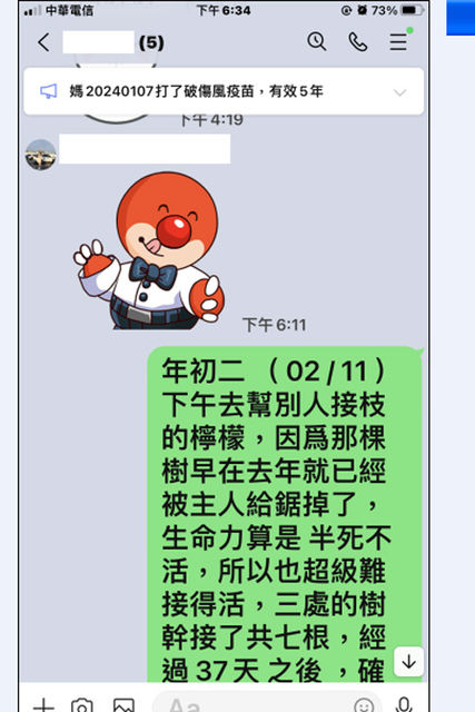

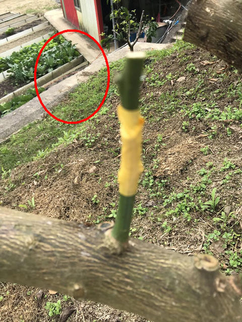

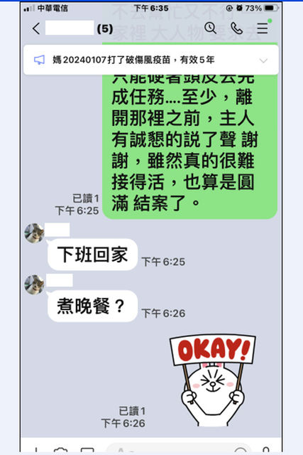

03/09 傍晚, 檢查過接穗的狀況, 拍了幾張記錄影像之後, 上到 外家.

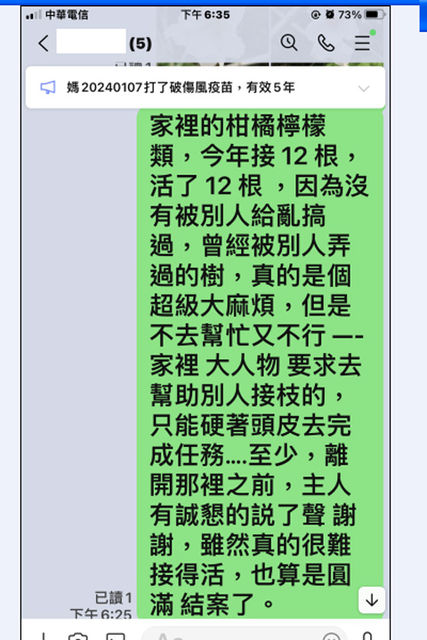

另一半 與 外家小媳婦 在廚房弄晚餐, 筆者在屋外, 跟家人回報情況.
後面加了說明 --- 顏色沒有黑掉的, 有可能會活.
畫面中的三根, 應該都有機會.
一對一, 橫枝比較靠尾端的, 沒救了.
但是比較靠近端的, 狀況良好.
一對二的, 兩根都還有機會.
一對三的, 接了 叉枝 與 一些花苞.
兩根有 花苞 的, 確定都掛掉了...
但是有很多 叉枝 的, 有可能會活. ( 裁切 )
已經是 接後 27 天, 看起來, 確定已經陣亡了三根, 四根還有機會.
假如到了 接後 40 天 ( 接穗還沒黑掉 ), 大概就可以確定了.
只能使用相對 老熟 的 開花枝, 而不是比較新鮮, 生長旺盛的 徒長枝. ( 因為根本就完全沒得選 ).
如果其中有四根能夠存活, 也算是不錯了.
先前說過, 三根副主幹 都有活一根, 就是 100 分.
兩根副主幹 各活一根, 還有 80 分.
只有一根副主幹, 活了一根....也有 60 分. ( 變更品種的目標, 還是有達到 ---> 沒有接活的副主幹, 直接鋸掉就好 ).
暫時觀察的狀況是..... 應該是有 100 分. ( 四根的機會都還很大 ).
後註 : 等到嫁接 35 天 ( 03/17 ) 或是 40 天 ( 03/22 ) 之後, 再繼續去看看.
基本上, 應該是不需要 " 重新動手一次 " 才對.
編註 : 複製標題文字之後, 忘記改為兩篇之二了....修正.

2024/03/11 接後回顧 ---> 為什麼如此難搞 ?
前註 : 大概是 2023/11 月份的某一天, 筆者突然接到 另一半 的臨時授命, 說要求筆者去......幫其 底下的鄰居, 做 嫁接檸檬 的事.
心裡面確實是 相當不甘願 啦, 不過....另一半 都已經直接答應別人了, 不去幫, 也說不過去.
到了 2024/02/11 .... 筆者實際到了現場, 哇哩靠腰啊....這是什麼情形 ?   ( 看到的是 ---> 早就已經被別人私底下 動過手腳 的.... 殘樹 ).
而非 .... 從頭到尾, 都是由筆者親自動手, 樣貌完整的一棵樹.
在現場看了之後, 簡直只能用 傻眼 兩個字, 來形容. ( 看了之後當然是 更不想要動手, 因為自己的 直覺上, 想要接得活, 或是能夠 多活幾根, 可能會......非常不樂觀 ).
只是 另一半 都答應了, 筆者自己也到了現場.... 加上 主人 帶有期盼的神情. ( 另外一棵檸檬有些不太妙, 希望品種能夠延續 ).
既然都上了火線, 也只能硬著頭皮, 去動手了.
結果......整件事情 從頭到尾, 只用手機, 拍了兩張影像. ( 心情上, 真的是..... 很沒有心情 ).
鋸完之後, 套上紙袋....就只有兩張.
在現場看到那棵 半殘 的檸檬樹, 以總共 八根或十根 的薜芽 ( 當然沒算啦, 概略的印象而已 ), 長度都有 一公尺 左右來估計, 應該是在 2023 年度的 前半年, 那位鄰居就已經把樹枝都鋸掉的.
說不定是早在去年的一或二月份, 就被鋸了.
只是.... 那個人 把一堆樹枝都鋸完之後, 他自己沒有本事去接, 持續了某段時日, 可能又 " 沒有問到 " 能夠幫忙動手的其他朋友 .... 於是, 那棵樹就一直以 半殘 的狀態, 長時間的被 擱著.
後來, 剩餘的 橫枝 ( 明顯的兩根 ), 以及 斜枝 ( 好幾根 ), 加上 直立枝 的底部 ( 也有好幾根 ), 陸續冒出了許多的 薜芽. ( 植物為了生存, 想辦法冒出新的枝葉, 吸收陽光以及維持生命 ).
實際的觀察之後, 剩餘六根的 副主幹, 遠的那根已經明顯枯死, 底下的兩根, 長度高度跟位置也不佳.

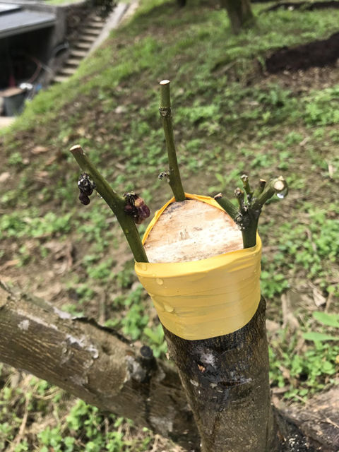

於是決定.......橫枝上, 選擇了兩根 直立的薜芽 位置 ( 分別一對一 ), 而感覺顏色比較新鮮, 生命力應該還算可以的 斜枝 ( 一對二 ).
最粗而且直立的, 樹皮顏色感覺很差 ( 薜芽 都生長在很底部, 養份都不在高處 ).
還是硬著頭皮, 接成 一對三. ( 增加 可能會存活任何一根 的機率 ).

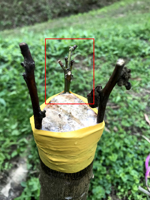

初步的情況是, 橫枝上的兩個 直立枝, 遠的那根確定死亡了. ( 略, 前面貼過 )
比較近的, 機會還很大.
斜枝的薜芽, 多數也是在下方.
但是鋸開之後, 當時覺得生命力應該還可以, 因此兩根接穗, 也有可能會活.
至於, 看起來狀況最差的直立副主幹. ( 兩根花苞都掛了 )
其中一根, 似乎希望還不小.
同樣是 2024/02 月份, 筆者自己的檸檬, 總計是 接四活四. ( 100 % )
既有的檸檬樹上則是 接三活三.
最重要的原因是, 筆者是 現鋸現接 ----> 樹木本身的生長活力夠旺盛.
而 幫別人 接的, 勉強算是 接七活四. ( 低於 60 % )
因為, 那棵樹已經被別人鋸掉至少 半年 ( 甚至於一年 ) 了, 整個生命力, 或是樹皮內部的 元氣, 可能已經折損大半.
加上又只有 開花枝 可以用於接穗.
回想起來, 會如此的 難搞, 似乎也很正常.
遇上了 被別人胡搞過 的大爛攤, 反正沒得逃避, 因此也只能 儘量努力, 設法去完成 另一半 所交付的任務.
如果最後結果是, 四根都還有繼續活著.
也可以算是 大大成功 了.

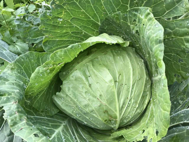

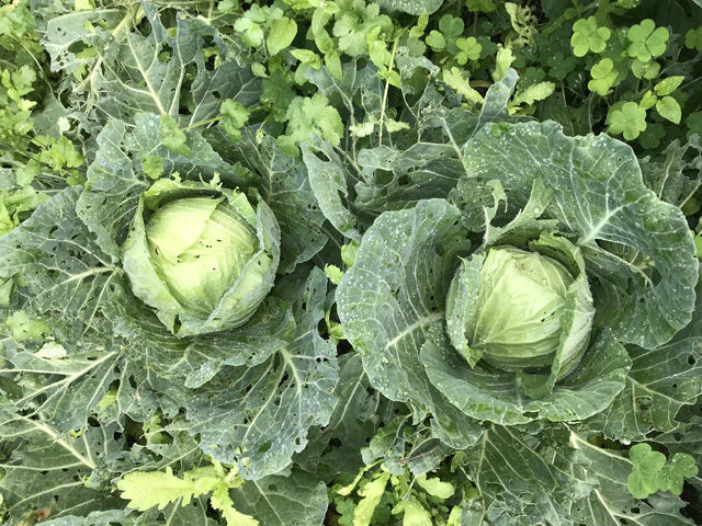

2024/03/09 外家的蔬菜概況.
距離外家百來公尺的一處山凹, 算是多年來, 外家的菜園區域.
高麗菜.
紅菜.
白蘿蔔. ( 還有其他, 簡單代表 ).

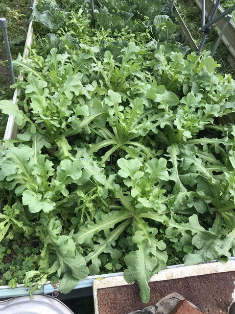

外家屋前的菜畦, 所謂的 甜萵苣. ( 只剝葉子的話, 邊剝邊繼續生長, 可以吃比較久 ).
許多的 香菜. ( 還有 菠菜 / 芹菜 / 韭菜 / 蒜 之類的 )
春天到來, 蟲害也變多了.
轉眼之間, 屬於冬季的各種蔬菜種類, 逐漸的吃到尾聲之後. ( 就沒了 )
然後, 夏天的不同類別, 也該開始種植了.
LKK46 + 20 太棒了!

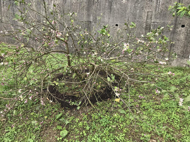

02/22 中午, 在外面忙事情時, 專程抽空去瞧了接後的第一眼....當時只有一根接穗, 讓筆者感覺希望不大. ( 到了 03/09 傍晚... 已經變成有三根, 似乎特別不樂觀 ).
02/22 大略的巡過, 準備上車回程時, 經過那棵樹, 側面拍了一張.
後退回幾步, 算是正面, 也拍了一張. ( 那棵樹, 至今 唯二 的兩張影像 ---> 沒啥好拍的, 有留簡單記錄就好 ).

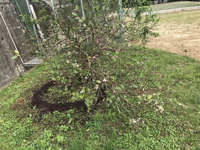

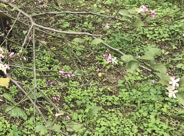

回顧 02/11 下午, 去了現場並且要準備 取枝條 的當時, 整棵檸檬巡了一圈....乖乖, 怎麼都沒有半根能夠被筆者 " 相中 " 的樹枝.
上面第二張影像, 裁切四張.
左上角, 一堆老熟的 開花枝.
左下角, 同樣也是.
右上角, 是有一些零星葉片, 但是每一根...即使沒有花撮與花朵的話, 也有將來會冒出 花苞 的跡象.
右下角, 還是一樣...每一根不是花朵, 就是大小不一的花苞.
" 相不到 " 任何一根, 筆者覺得比較 喜歡 / 像樣 的. ( 顏色鮮綠, 生長旺盛的 徒長枝 ).
整棵樹上只有 開花枝.... 但是又 " 不幫忙接也不行 ", 於是只好隨意剪了三或四根, 顏色相對有 稍微綠一點 的樹枝.

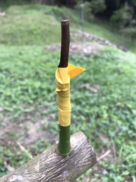

2024/03/19 嫁街檸檬開花枝 的回顧.
前面文章都寫過, 幫那位老兄接檸檬, 七根 都是 開花枝. ( 因為沒有比較鮮嫩的 徒長枝 可以用 ).
02/11 嫁接時, 還不知道 ---- 有些剪下來的樹枝, 當時看起來沒有花苞, 以為是 徒長枝. ( 後來一路回顧之後才發現 ).
嫁接當時, 有一組橫枝 ( 兩根 一對一 ), 以及一組斜的樹枝 ( 一對二 ), 都接 " 看起來沒有花苞 " 的.
還有一組 直立枝, 看樹皮的生長跡象, 覺得特別不樂觀, 於是接了三根 ---> 其中一根還帶著上下兩組 花苞.
因為幾年前聽過某表哥說 : 徒長枝 不容易接活, 就算是接活了, 未來的枝葉也很難旺盛. ( 筆者自己的經驗, 不管哪一種枝條, 似乎都還好 ).

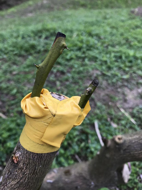

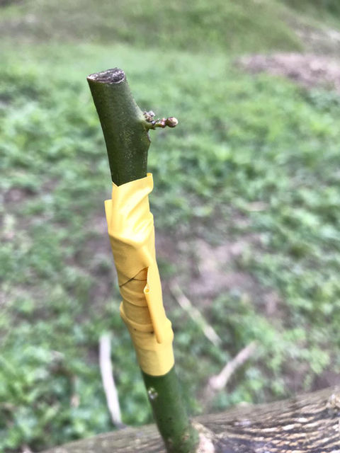

2024/02/22 中午, 接後 11 天....特別抽空去巡一下.
兩根橫枝 一對一 的, 應該都還有希望.
一組斜枝 一對二 的, 也沒有很悲觀. ( 用的樹枝, 本來顏色就沒有很綠 ).
直立枝幹, 一對三 的, 上下兩組花苞, 明顯 GG 了.
裁切.

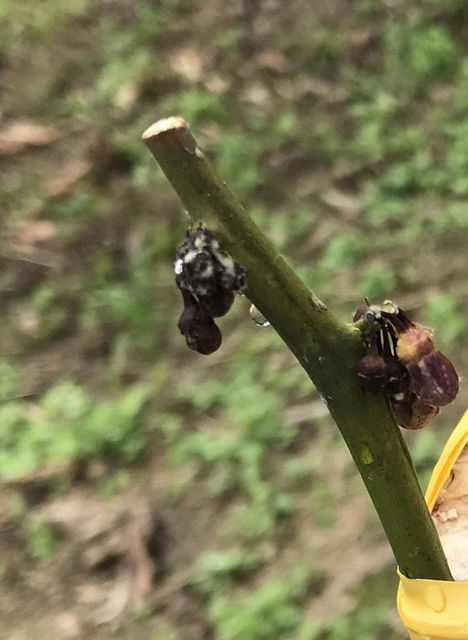

因此, 如果是接了 大花苞 ( 不是微小顆粒的 花芽 ), 可能在接後的 7 ~ 10 天, 就能夠判斷死活了.
沒有花苞的, 就要等待更長的時間. ( 花苞需要的養份更龐大, 也死得比較快 ).

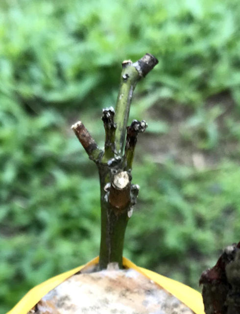

接後 11 天, 七根裡面, 一根明顯失敗, 六根還有希望.
到了 2024/03/09 下午, 接後 27 天.
同樣 一對三 的那一組, 兩根明顯掛點, 只剩下一根.... " 或許 " 還有希望.
裁切. ( 還是綠色 ).
03/09 當時已經可以確定死亡 三根, 剩餘四根還有希望.

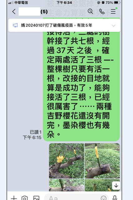

2024/03/19 傍晚之前, 接後 37 天. ( 02/11 ~ 03/19, 18 + 19 = 37 ).
十天前 " 以為 " 還有希望的, 雖然 " 還沒死得很透 ", 已經確定沒希望了.
裁切....已經枯掉 99 %.
因此, 可以 " 定案 " 說.... 三組枝幹, 總共接了 七根, 活了其中兩組副枝幹, 總共三根.
直立枝幹, 原本就是筆者準備嫁接的當時, 認為 " 最沒有接活希望 " 的, 最後結論嘛, 果然也是如此.
後註 : 遇上了已經在去年就被 " 私下搞過鬼 ". ( 所有枝葉都早就被鋸了, 只剩下靠基部的一段, 也不知道已經鋸了半年或是甚至於超過一年, 事過境遷, 去問也沒用 ).

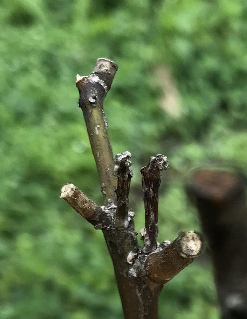

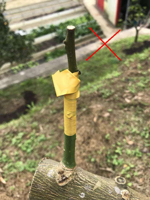

對於這樣子的一棵, 已經接近 半死不活 的樹, 最終能夠接得活 三根. ( 分別在兩組副枝幹 ).
講起來, 筆者也算是 " 非常盡力 " 了.
再註 : 那位老兄, 在去年之前 " 一直找不到 " 其他人 能夠幫他接....
猜想, 任何人如果看到 " 早就被鋸掉 " 的現場樣貌, 大概每個人都會 打退堂鼓 吧.

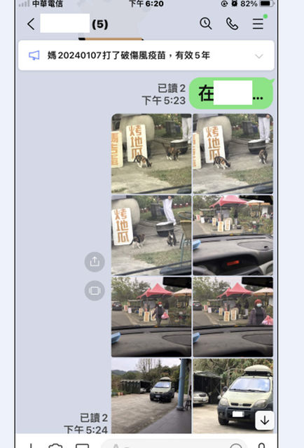

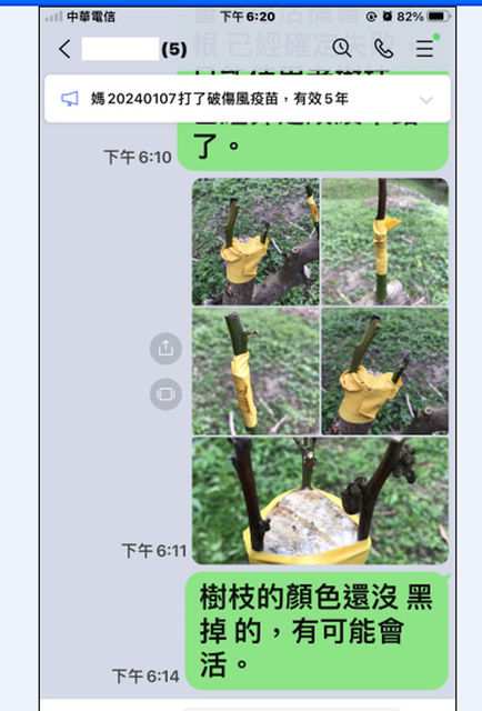

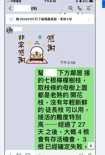

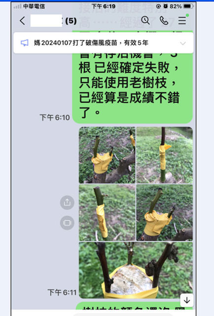

2024/03/19 巡完之後的家人對話.
先貼幾張小的圖案.
03/19 傍晚之前, 專程抽空去巡視一趟, 晚間在等兒子回到家之前的空檔.
註 : 已經在房間, 先跟 另一半 講過這天的簡單狀況了.
然後在群組, 跟家人回報一些狀況.
說其中會有三根, 應該會存活.
主人自己 也知道 ( 可能聽別人講過 ), 只要有活一根, 就算是 改變品種 成功.
筆者接活了三根, 成績算是很好了. ( 對於已經被亂搞過的樹來說, 更是超級任務 ).
聽到一句 謝謝, 也不算是白忙了. ( 沒講也無所謂啦 ---> 只是為了完成 另一半 所交付的任務 ).
然後兒子說要回家了. ( 只要十幾分鐘車程 ).
然後趕緊去把晚餐都弄好.
