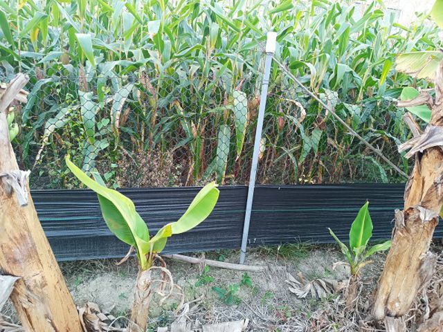

一開始是為了防農藥
隔壁噴過來的農藥
用抑草席擋
後來覺得塑膠網使用好幾年了
不如改成抑草席也可以
至於高度
會不會影響風力
讓受風太大
還要實驗看看
抑草席多少還是會透風
也可以用遮陽網更透風
100%遮擋太陽的遮陽網 就叫做抑草席
用過80%的遮陽網
風吹過來  幾乎都會透風不受力
本來網子上面還綁兩隻綠竹
如照片
綁上之前
已經砍下來風吹日曬好幾年了
綁上後
又過了3-4年
竹子還是完整的
不過應該沒有一開始那麼堅固
綠竹很耐用
缺點就是
砍光綠竹後的綠竹頭要用怪手挖
要不然不知道何時才能分解

竹子不耐用的地方 是插進土裡
只要插進土裡就容易爛掉
抑草席這樣圍 是比較難破 因為受風面在上方
如果是整面圍抑草席 很快就破到牽絲了

竹子立在土裡,我原先都直接用塑膠袋包起來一起埋進去,後來有改用保特瓶,也有套用塑膠管,和梧桐油等作法,重點是不要和水份接觸!

謝謝把圖附上
這也是一解決的方式
我當初把竹子處理有請挖土機來
弄一弄
覺得乾淨不少
缺點是花錢
優點是省力
