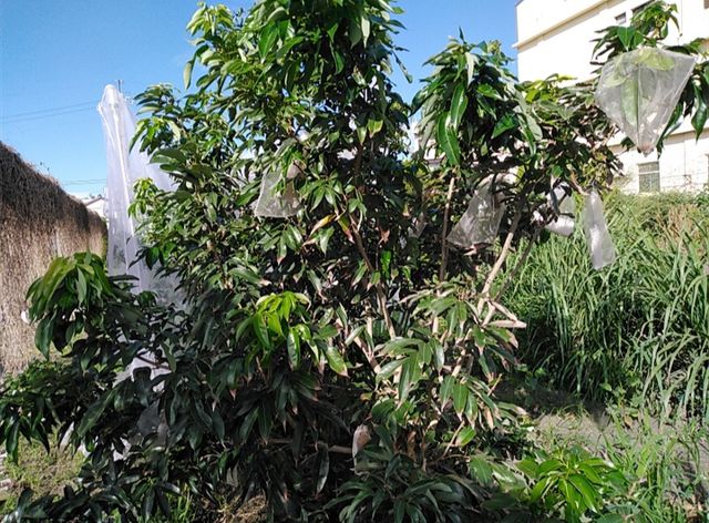

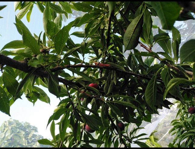

發表於 2024-5-30 21:31:18 | 顯示全部樓層
本帖最後由 sayya123 於 2024-5-30 21:34 編輯
注意看圖片,樹勢生長的空間被壓迫縮小。筆者包過甜桃,不是很理想。

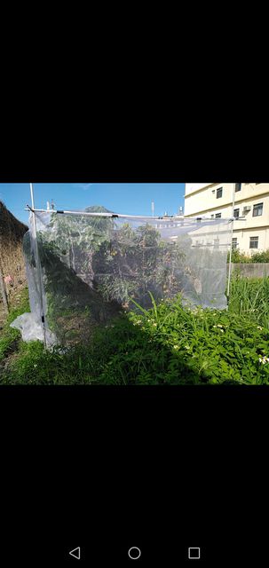

 樓主| 發表於 2024-5-31 10:07:33 來自手機 | 顯示全部樓層

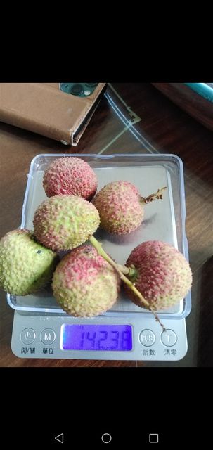

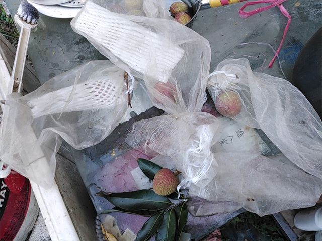

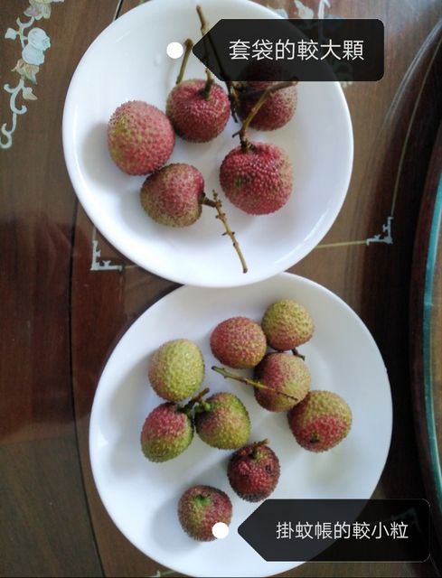

本帖最後由 快樂農夫 於 2024-5-31 10:23 編輯
我種了兩棵玉荷包,其中一棵苗商說是[櫻花口味玉荷包]。
今年四月疏花後兩棵都有結小果,喜悅不已!終於可以有自己的荔枝吃了。我把兩棵荔枝其中一棵傳統玉荷包四角落立不鏽鋼管後用蚊帳保護起來。另外一棵櫻花口味的玉荷包因為結果數很少就只用手上有的套袋套起來,因為玉荷包果皮有棘刺因此套袋過程[勾勾纏]不是很順利。
今天去採摘時我觀察到
1.掛蚊帳的荔枝果實相較於套袋的明顯小很多。(但我不確定是品種差異還是採光差異)
2.掛蚊帳的果實雖然較小但甜度比櫻花口味的甜。
3.櫻花口味的平均果重32g,生產總量僅約50粒不到。外觀甚佳,極具賣相。
4.傳統玉荷包的平均果重約22g,賣相不佳,但甜度夠,籽粒小。總產量約120粒。
5.掛蚊帳的裡面沒有荔枝細蛾但曾經有過一隻幼年期荔枝椿象。葉子也沒有受害跡象。地面雜草叢生有三隻非洲蝸牛。沒有介殼蟲或螞蟻。(開花期之前噴過一次賽洛寧,就這麼一次。)掛蚊帳後內置的黃色黏板多日抓不到一隻蟲。
6.沒掛蚊帳但套袋的櫻花口味玉荷包,目前葉子有許多內捲應該是有蟲害引起。套袋的果實沒有發現過荔枝細蛾。但套袋的櫻花口味的荔枝,在套袋內落果萎縮的失敗果數比例遠高於蚊帳內的玉荷包。
7.我種的兩棵荔枝目前高度約2米出頭,樹冠展幅也差不多是半徑2米多。使用的蚊帳是2.8米立方。因為荔枝樹高度僅2米出,樹冠展幅也不大,因此目前是小孩穿大人衣服,垂在地面的多餘尺寸蠻多的!我沒有刻意用重物壓制僅隨便塞一塞。兩棵荔枝樹的地面都是雜草叢生(我戲稱草生栽培),蝸牛螞蟻等等爬行動物是鑽得進去,但飛行類的果蠅或荔枝椿象荔枝細蛾就可能不容易入侵了。

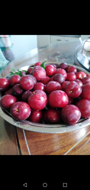

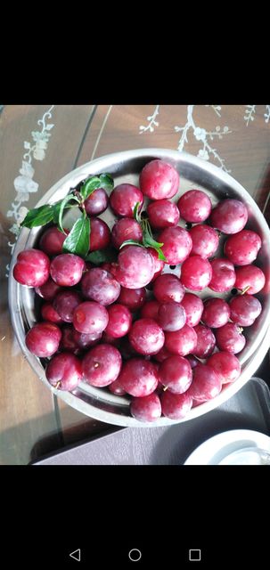

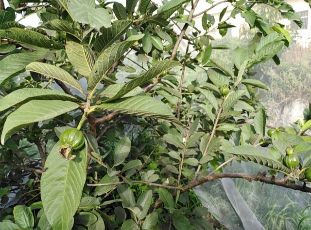

 樓主| 發表於 2024-5-31 10:53:11 來自手機 | 顯示全部樓層
我今年也在李子與芭樂掛蚊帳。
李子今天已經全數收成,今年生產數量不多,原因是冬天時應該乾燥讓它落葉才有利於春來花開,但家中女皇勤於澆水因此去年冬天近乎沒有落葉,春來也就沒有繁花盛開了。
今年蚊帳買來有點晚,因此有些李子已經被果實蠅叮咬,但掛完蚊帳後整體收穫的品質還是很滿足了。
至於芭樂掛完蚊帳後,再在裡面掛了一個黃色黏板初期有抓了少少二三隻果實蠅就沒了。目前果況似乎還不錯,我目前期望的最主要的是不用套袋不用疏花疏果,因為我預期蚊帳內沒有昆蟲授粉因此結果數會大減但這卻是我期望的。
