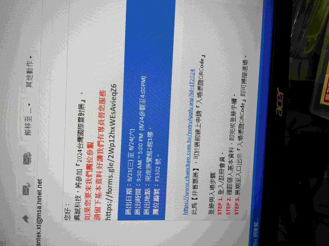

發表於 2024-8-19 17:53:29 | 顯示全部樓層
8/21~8/24 雷射展覽
richard531 + 20 謝謝! 太棒了!
