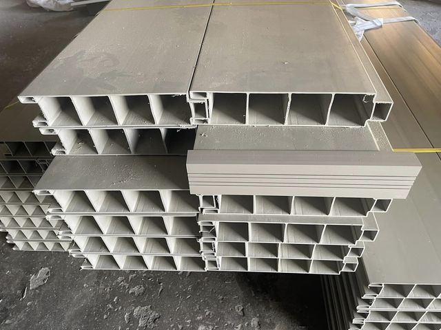

發表於 2024-9-22 12:06:33 | 顯示全部樓層
這產品叫耐候性塑鋼板
我目前蓋的山中小屋,板材都是用相同的材料
不同的地方會有不同的樣式
照片中的樣式可用於牆板或是地板
如果用在室外的地板,接縫處再補上填縫劑
社團裡"照像機"大哥,我看他幫別人蓋的房子,好像也有用到
能用就好,別要求太完美
自己動手,廢物回收利用
