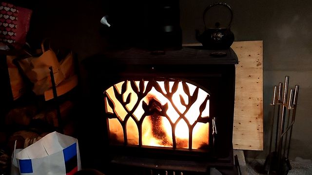

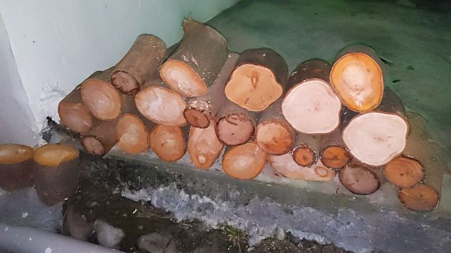

發表於 2025-2-28 18:46:13 | 顯示全部樓層
本帖最後由 就是那道光 於 2025-4-5 08:27 編輯
momo123456789 發表於 2025-2-9 21:57
是
很謝謝有您的經驗之談!
那個壁爐所燒的木材有哪種限制?除了需乾燥的
燒的木材沒限制~
棧板是松木~較輕~很乾燥好燒~燒很快很旺~
一般木頭或硬的~很重~剛砍下的會很濕~
看天氣需放3-6個月~不好燒但燒起來可持續很久~
我的燒法~棧板木放下面~其他放上面~
真的燒到200度或以上~都很好燒~小塊地略濕木頭也可加入~

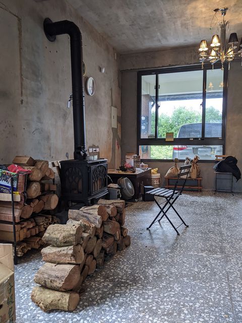

發表於 2025-3-8 02:05:43 | 顯示全部樓層
我有買  女木匠的  在FB看一下就知道
金額的確不便宜  大約爐子就近五萬  安裝也花了近五萬
因為不鏽鋼煙囪與洗洞比較麻煩
燒了兩年  還蠻愉快的, 我沒啥嗜好就愛玩火
取暖是有點麻煩  但是喜歡的人就不麻煩
有時偷懶就買木頭   或是去木材廠買邊角料  FB裡面看到也會去討
去年颱風撿路倒木頭帶了一整車
還花兩千買電鋸  已經快要燒光了
鋸木頭也是要花許多時間
燒也是很麻煩  每20-30分鐘要添木材  其他就很舒服  溫暖  在爐邊就暖呼呼  非常乾燥  搞得我都被靜電電
點一盞小燈 烤火 划手機

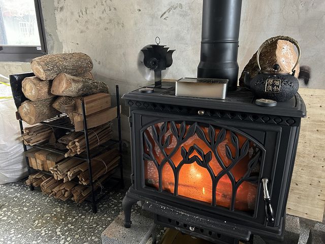

發表於 2025-4-5 08:24:32 | 顯示全部樓層
本帖最後由 就是那道光 於 2025-4-5 08:26 編輯
wenchi 發表於 2025-3-30 12:13
大大 honma柴爐是哪一個 可推薦一下嗎 感謝
https://shopee.tw/Fancyfield-%E6 ... 2266552.26816757567
我買的不是圖片那個~
是買不鏽鋼版2型的~
另外有加購直管2個~

發表於 2025-4-5 08:34:23 | 顯示全部樓層
og2h 發表於 2025-3-8 11:01
這上面 不能 烤雞 烤肉 煮茶 熱便當嗎?
現在電暖爐 中國再進化
我的經驗~放上面火力不夠~較慢要顧火~
我都拿小孩在用的便當盒~白鐵的~
然後放進去烤~
但要記得一下就會熟~
