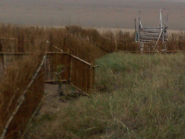

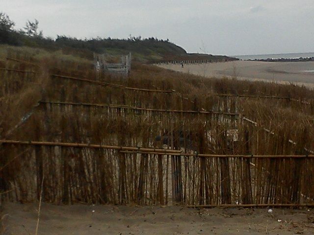

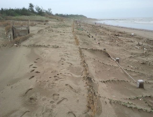

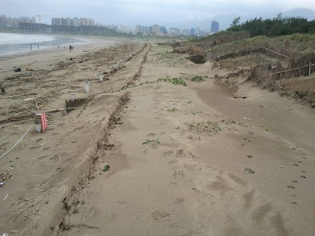

發表於 2016-10-22 08:48:16 | 顯示全部樓層
培地茅..可以種在海邊嗎 ?
淡水沙崙沙灘..國土每年流失..海岸線一直退
2張圖差異很大..才1年時間
E:/12
E:/13

發表於 2016-10-23 19:12:08 | 顯示全部樓層
本帖最後由 fanyu1010 於 2016-10-23 19:13 編輯
fanyu1010 發表於 2016-10-22 08:48
培地茅..可以種在海邊嗎 ?
2張圖差異很大..才1年時間
培地茅..可以種在海邊嗎 ?
2張圖差異很大..才1年時間
