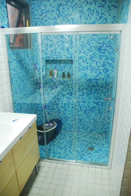

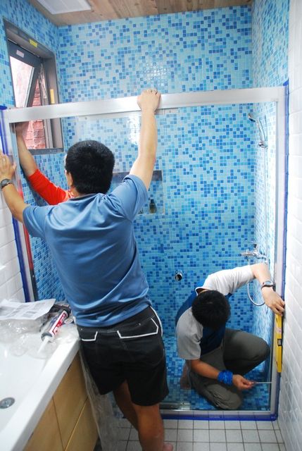

本帖最後由 872f457f 於 2013-10-21 21:16 編輯
安裝乾濕分離淋浴門
這淋浴門以為約1萬多元(10年前安裝記憶)
問到品牌" X太"基本起要2萬多才摸的到
只好情商作鋁門窗的好朋友無償幫訂淋浴門
一組約7000元~
但是整箱全部分解零件要自己diy組裝
3位好朋友整整研究了3個小時
才完成第1組
但第2組30分鐘就完成了
我覺得整箱全部分解零件要自己diy組裝
有一點難度
該給人賺的工資不是沒有道理~!

發表於 2013-10-21 22:06:24 | 顯示全部樓層
872f457f 發表於 2013-10-21 21:13
安裝乾濕分離淋浴門
不簡單,太佩服了!
我也正要訂製乾濕分離淋浴門150*100(cm)
用和成的.估價中
8大請教您浴室抽風口(通風口)留在那?
可以在管道間開個口放管口嗎?
謝謝您

 樓主| 發表於 2013-10-21 22:43:51 | 顯示全部樓層
QLULU 發表於 2013-10-21 22:06
不簡單,太佩服了!
用和成的.估價中
浴室抽風口
在結構體灌漿封模板前
就留一根4"排風預埋管
在淋浴區上方抽排的室外
如果要在管道間抽排出去也可以
總比濕氣排不出去的好
我訂的高度都是190cm三片強化玻璃拉門
寬度依現在浴室寬度

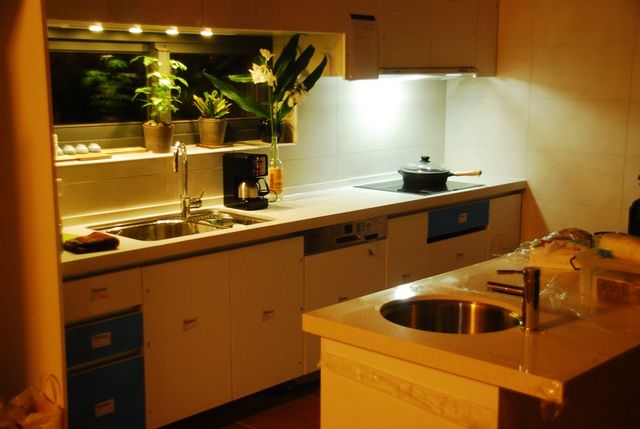

 樓主| 發表於 2013-10-23 21:56:30 | 顯示全部樓層
系統廚具櫃終於安裝完成
接著電爐洗碗機烤箱
也由不同廠商安裝完成
我們選擇
廚櫃&電器材分開購買安裝
價格會比較便宜(買電器含全套安裝)
但尺寸規格及水電線配合要協調好
開放廚房動線不錯
如果沒有風水考量
這樣廚房可與客廳及曙U
客人互動聊天~

發表於 2013-10-23 23:25:59 | 顯示全部樓層
872f457f 發表於 2013-10-23 21:56
系統廚具櫃終於安裝完成
接著電爐洗碗機烤箱
也由不同廠商安裝完成
哇~好讚喔!不知是什麼材質?花了多少?
我的是L型 550CM 下廚桶身用白鐵+黑六面結晶鋼考  上面吊櫃也是六面結晶鋼考
抬面用白色石英石   含電器櫃及所有電氣瓦斯爐等(都是櫻花的)給兩家估26萬及19萬
目前給第3家估中
872f457f + 8 很不錯價格

 樓主| 發表於 2013-10-24 08:13:58 | 顯示全部樓層
本帖最後由 872f457f 於 2013-10-24 08:19 編輯
約5m上下主櫃+約4m中島櫃
結晶鋼烤面板
防水板櫃身
林內抽煙機
3口型220V電陶爐
仿大理石檯面
約20萬
烤箱洗碗機自購
在地系統廚具廠商施工
註:
桌面選硬度高仿大理石材質
否則我經驗一年後都是生活刮痕
櫃內所有進出管空隙都要請師傅塞死
會變小強遊戲場

發表於 2013-10-25 16:06:21 | 顯示全部樓層
872f457f 發表於 2013-10-24 08:13
約5m上下主櫃+約4m中島櫃
結晶鋼烤面板
防水板櫃身
謝謝說明,
仿大理石檯面...是指人造大理石檯面嗎?
我原本是要用杜邦人造大理石檯面,
但是廠商說用久還是會刮傷
廠商說石英石比較耐刮,
請教8大您說的仿大理石檯面..正確名稱是什麼?
這家廠商是朋友介紹,專做工地的,所以給我的價格也是工地價
參與人數 1威望 +4 收起 理由
872f457f + 4 人造石英石
